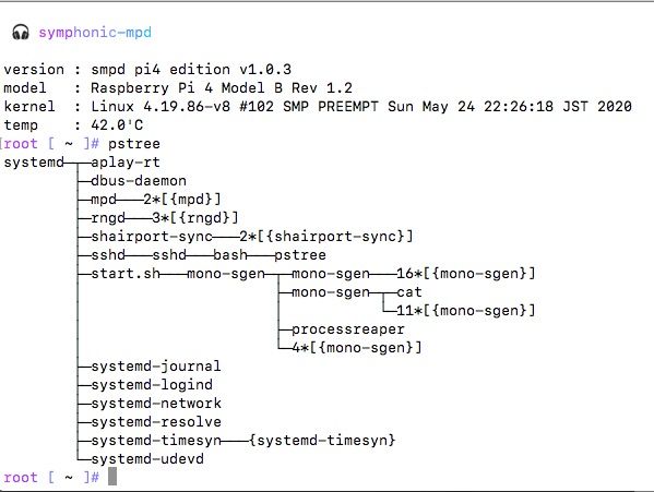

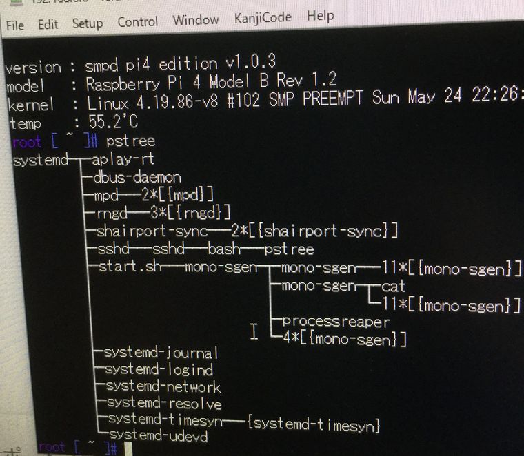

    差し替えたら、pipeサービス起動したままで音が出ました!
    pstreeコマンドの結果を添付しましたので、ご確認お願いします。
  • @なーくん さん
    おお、素晴らしいです!
    この方式でいけますね!
    mono-sgenにぶら下がっているのがRoonのプロセスです。
    その中に、catがひとつ見えますよね。
    これは、ALSAライブラリのfileプラグイン経由で/dev/xsinkに書き出しているスレッドです。
    再生や停止を繰り返すうちに、うまく動かなくなるケースもあるかもしれませんので、そのときは教えてください。
