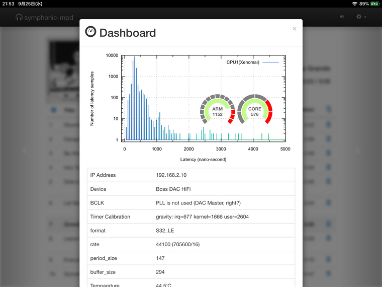

  • 忘れてた。ダッシュボードの円グラフは表示されるのですが、棒グラフが表示されません。

    ダッシュボードの件はちょっとよくわかりません。
    まずはブラウザのキャッシュを削除してみて改善するか確認してみてください。
    ダッシュボードを表示し、グラフが表示されない状態で、sshでつないでtopを見てみてください。
    util-dashboard.shが固まっていますでしょうか?
  • @パパリウス
    こんにちは
    キャッシュを削除しても変わりません。
    topにutil-dashboard.shは表されません。
    topを実行したままダッシュボードを開くと、停止中のタスク数が47から一瞬51に増え、すぐ元の47に戻ります。
  • @Cresson
    アップデート置き場のスレッド見ました。
    25日のアップデートで表示出来るようなりました。
  • Cressonさん、ご報告ありがとうございます。
    9/25版で対策できたようでよかったです。
    音質面も見直しをかけています。
    9/25版のダッシュボードを記念に残しておきます。

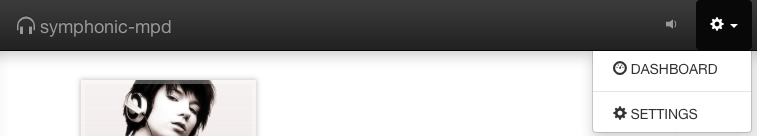

    v0.9.1のアップ、ありがとうございました。
    さっそくDLして起動させましたが、ympdの画面が下図のようになって、データベースの更新、リブート、シャットダウン、プラグインの表示などが全くできません。
    NASの設定はできました。AirPlay再生も確認しました。

  • @ジャイアン さん
    ご連絡ありがとうございます。
    試しに、ブラウザのキャッシュを削除してみてください。
    v0.9.1のバックアップスクリプトは、mpdのデータベースのみを単独で取得することはできません。
    設定ファイル類も一緒にバックアップします。
    リストア時に「mpdデータベースのみ」「mpdデータベースと設定ファイル類」を選択していただく仕様としました。
    ブラウザ(Safari)のキャッシュクリアを行いましたが、現象に変化はありません:anguished:
    v0.9.1については、現状 v0.9.0.4βからのアップデートは無いと考えてよろしいでしょうか?
    (いつもの悪い病気が発生して、SDカード内部をいろいろ弄っておりまして、当方環境ではympdのSETTINGSにアップデートの表示がないものですから)。
    もし、普通にアップデートできますよということでしたら、私が改悪したせいです。ゴメンナサイ。
