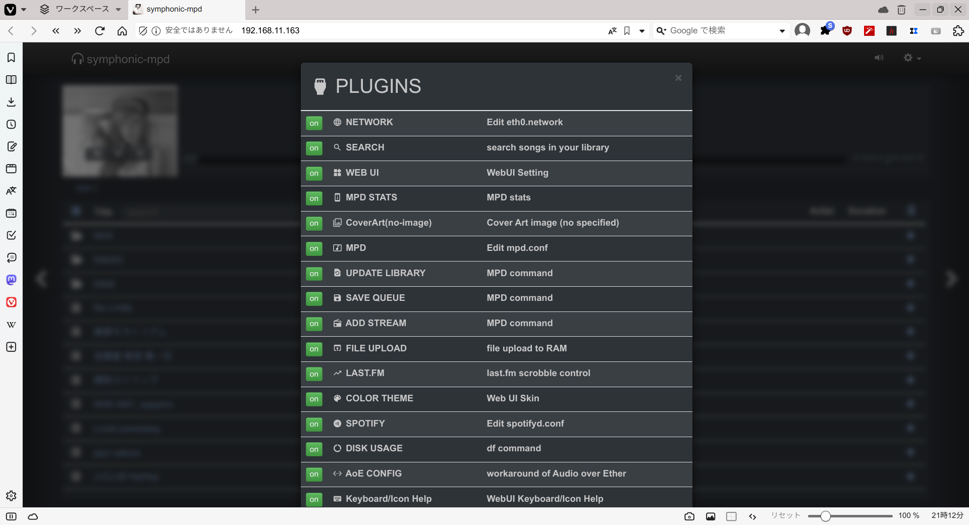

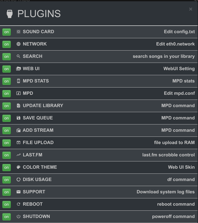

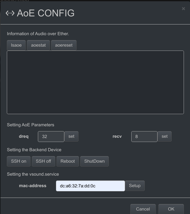

@おやじん さん
一応念の為ですが、PLUGINの表示はこちらのようにプラグインのフォルダ名と説明書きの両方が表示されておりますでしょうか?
webui-plus開発/サポート(webui-plus development/support)
@おやじん さん

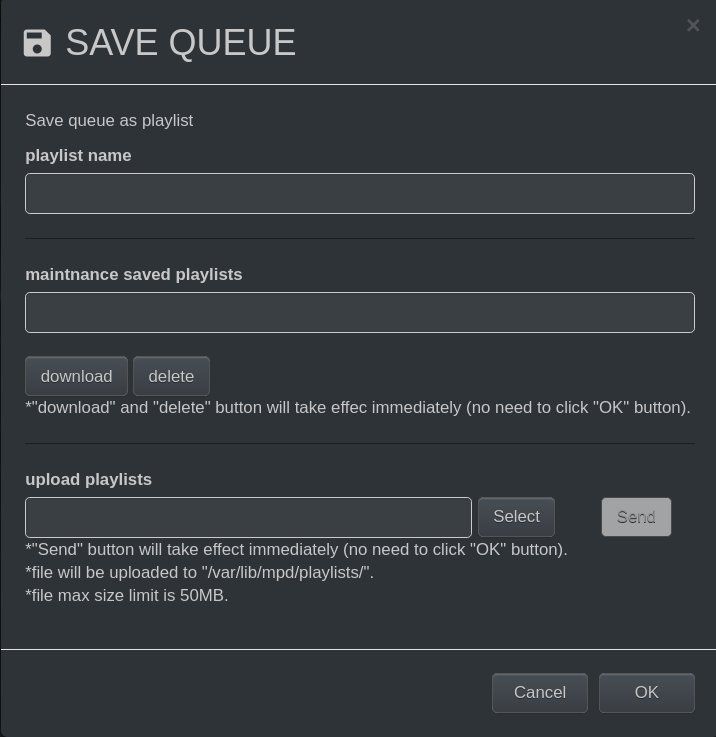

すいません。今朝になって確認したら大事なことをお伝えしていませんでした。
/var/lib/mpd/music で/opt/plugins へのシンボリックリンクがないと当然プラグインは認識できません。
例のインストーラはこれも入れた状態で作り直して置きます。

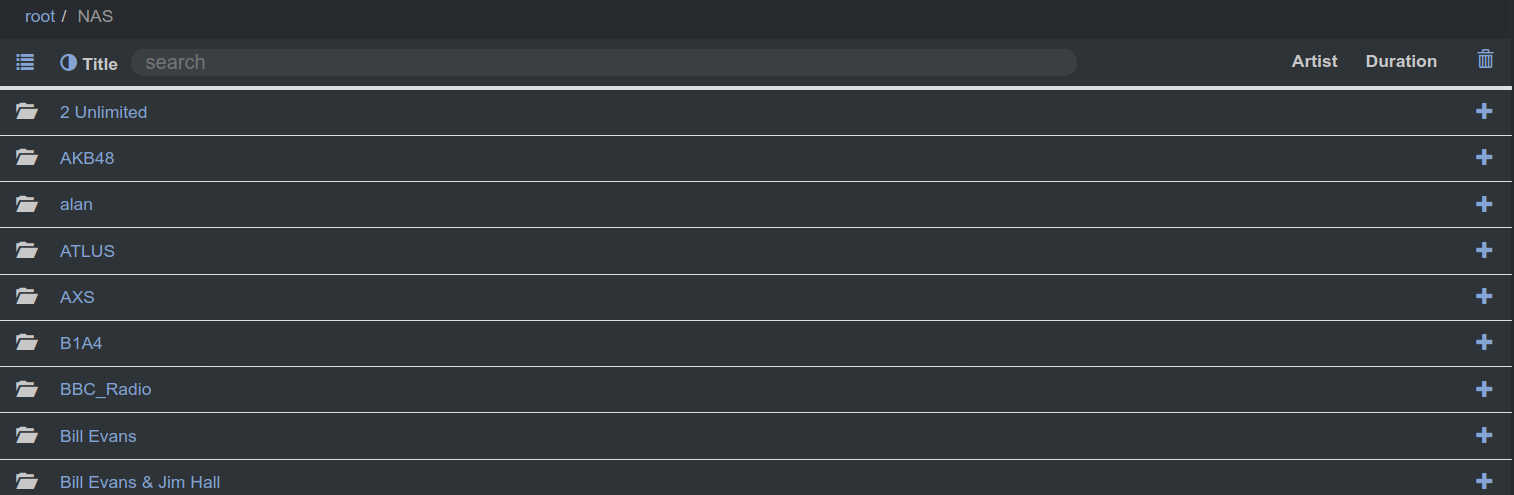

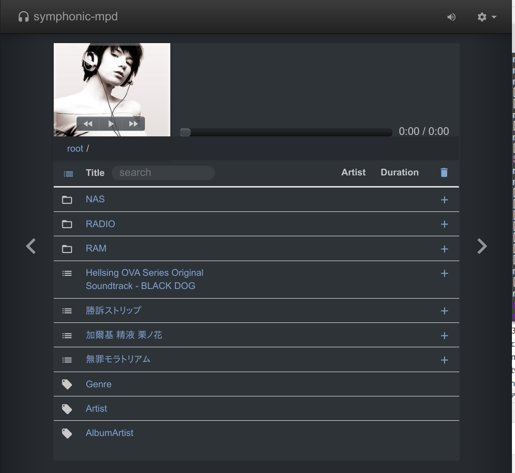

あと、グリッドビュー向けのNAS・RADIO・RAMのjpgファイルも追加して作り直します。cd /var/lib/mpd/music ln -s /opt/plugins plugins

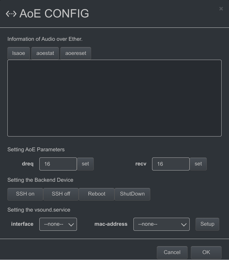

@sunatomo さん

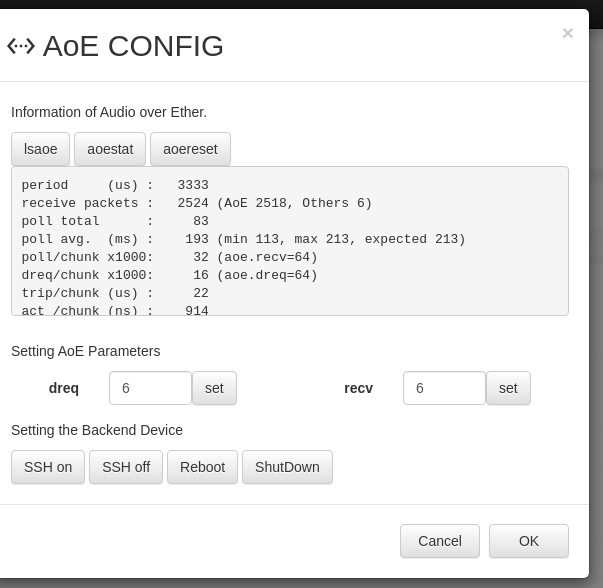

ありがとうございます。ln -s /opt/plugins plugins の後メニューのPLUGINSでpluguinsの一覧が表示され、SAVE QUEUEでも設定画面が表示されました。嬉しくてメニューの入れ替えなどいじっていたらPLUGINSの表示が一覧からPLUGINS Information of Audio over Ether. になってしまいましたが、plugins を全部入れなおしたら元に戻りました。

これを黒いバックのtxt画面で書き込むやり方がわかりません。もし分けないです。 -
@おやじん さん
04-webuiについて/opt/plugins/attach と /opt/plugins/detach の両方にシンボリックリンクがあるように見えますのでチェック願います。
なお、黒バックのコードですが、返信のためのテキストボックスを開いた上に表示される "</>" をクリックして "code_text"と表示される部分を消してそこに対象文字列を挿入すればよいです。というわけで、これまでの成果を反映したソースコード以外のプラグイン他をまとめたファイルをこちらに貼り付けします。
@sunatomo さん
おはようございます。色々ご教示いただいてほぼraspi4のwebuiと同じ程度の操作状況になりました。本当にありがとうございました。04-webuiにつきましてはattachとdetachのコピーの時間がずれていまして重複して表示されていました。再度確認したところ解消されていました。なお、shutdown時のメニューを保存するためにympd-plus.shのpluginsの処理はコメントアウトして運用しています。 -
