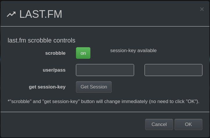

さて、昨日(正確には本日)配信しましたが、Scrobble設定方法を一部変更します。
(既に現行の仕組でセッションキーを取得済みの方は今のキーで継続してお使い頂けます。)「事前になぜ調べなかったのか?」との指摘は受けますが、
Tokenとブラウザによる認証を省いて「username」・「password」をプラグインのフォームに入力し
"auth.getMobileSession"でセッションキーを受信する仕様にいたします。
これならば「Get Session」ボタン1発だけでセッションキー生成を行えるので、
わかりやすいし、last.fmとの通信も1回で済みます。次回のリリースは現状のソースコードの無駄な部分の削ぎ落とし等が終わる見通しの5日あたりにしようと思います。

予告通り、scrobbleのためのセッションキー取得方法を、ID・パスワードを入力して頂き、問い合わせ1回にしています。
(以前のトークン型でセッションキーを取得済みの方はそのままお使いください。)また、楽曲切り替わり時の情報更新がされないバグも修正しております。
また、通知としてscrobbleの情報とセッションキーの取得を止めました。

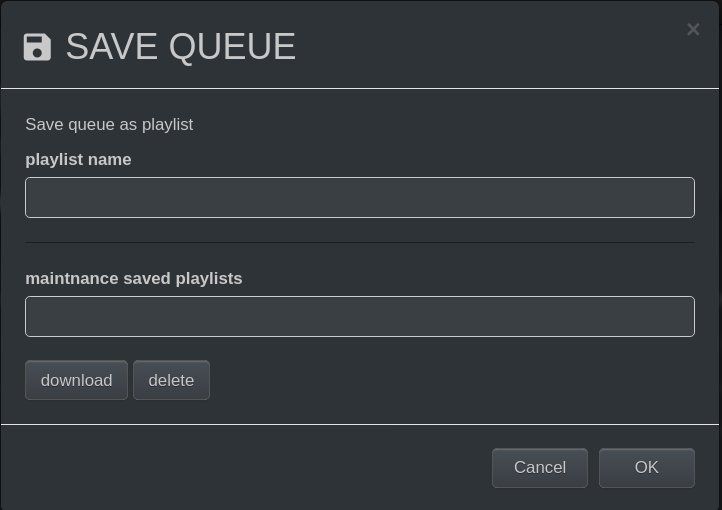

list itemプレイリスト向け機能の実装(第1弾)
「SAVE QUEUE」プラグインへの機能追加として、プレイリストのダウンロードと削除に対応させました。
上半分は従来通り、現在キューに格納された楽曲群をプレイリストとして保存します。
下半分が今回拡張した機能にあります。
テキストボックスから現在/var/lib/mpd/playlistsフォルダに格納されているプレイリストファイルを選択し、「download」・「delete」ボタンを押すと指定の操作を行えます。
編集済みファイルのアップロードは後程対応予定です。
※本機能でSAVE QUEUEのプラグインのうちform.htmlを書き換えしています。
