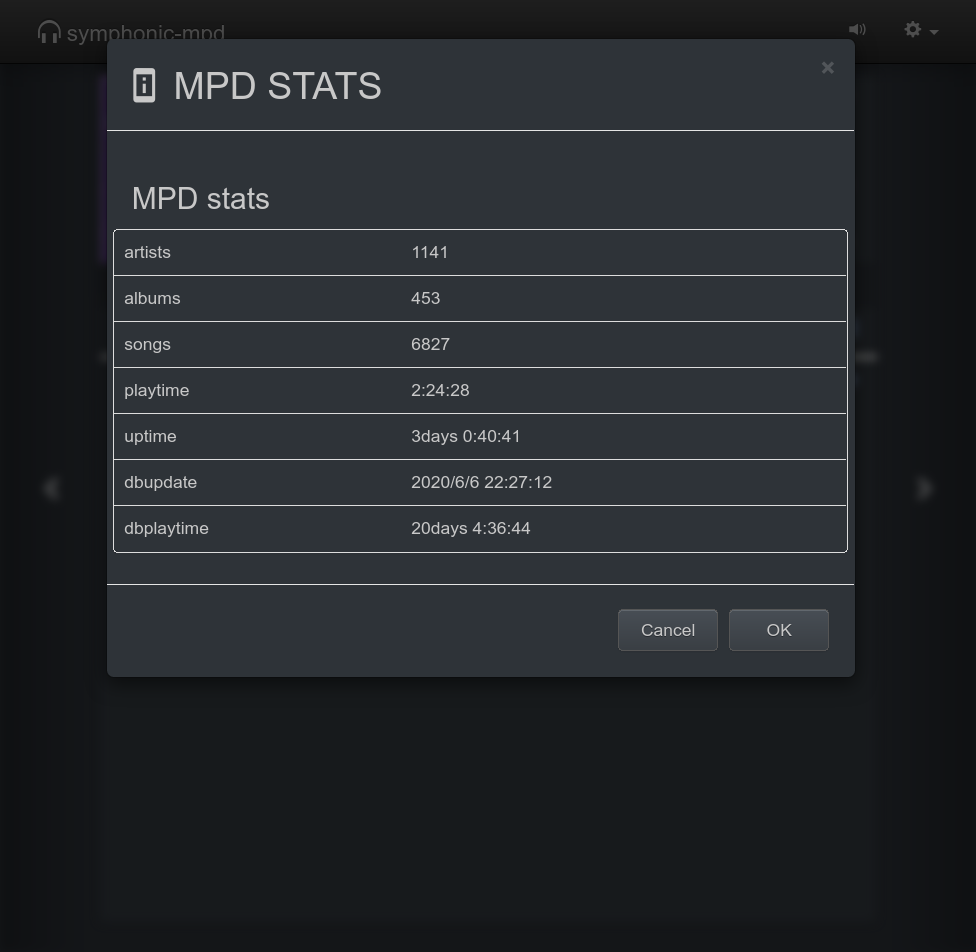

  • ④「MPDの状態表示」
    おまけ的な機能ですが、mpdの状況ならびに現在のライブラリの規模を表示します。
    表示項目は以下のとおりです。
    ・artists MPDライブラリ内のアーティスト数を表示します
        (あくまで楽曲ベースでalbum artistsではないことに注意)
    ・albums MPDライブラリ内のアルバム数を表示します。
    ・songs MPDライブラリ内の楽曲数を表示します。
    ・playtime MPD起動後の合計再生時間を表示します。
    ・uptime MPD起動から現在までのサーバ起動時間を表示します
    ・dbupdate MPDでのデータベース更新最新日時を表示します。
    ・dbplaytime MPDライブラリの楽曲合計再生時間を示します。
    ちなみに現状のwebui-plusパッケージでは同梱のプラグインの設定が入っていませんのでそのままでは使えません。
    以下のコマンドを投入して下さい。
    (次のパッケージでは標準対応いたします)
    cd /opt/plugins/attatch
    ln -s ../05-stats/ 05-stats

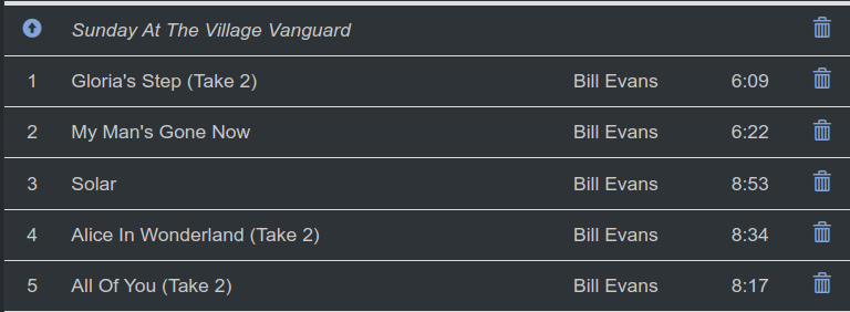

    →イメージの例としては現状のキュー(下の画面例)をご覧ください。
    キューの場合、同一アルバムの楽曲が組み合わせされて先頭に「アルバム名」の行が作成されます。
    一方、現在のディレクトリ表示の場合、「アルバム名は上の”パンくずリスト(階層表示)”で分かるので表示しない」仕様になります。

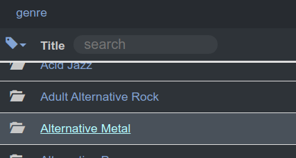

    2. ジャンル・アーティスト検索のネイティブ対応
       これに伴い、キュー・ディレクトリ表示のメニュー部分に改造を加えています。
       (当該部分をクリックすると、下図の通りメニューが表示されるようになりました。)
       「genre」・「artist」をメニューから選択すると、あなたのライブラリのタグ情報から当該カテゴリの全リストがまず表示されます。
      表示されたリストをクリックすると、当該文字列を選択カテゴリで検索した結果が表示されます。
      ディレクトリ表示の際の階層(パンくずリスト)にジャンル・アーティストでも一部対応していますが、
      まだ不完全です(トップカテゴリに戻す機能しか無い、現在選択中の文字列表示に対応予定)。
      あとは希望の楽曲をクリックするとキューに追加されるという仕組みです。

    ・ディレクトリ、ジャンル検索、アーティスト検索表示でアルバム内の楽曲一覧を表示する際、キューの場合と同じく最初の行にアルバム名が表示される行が追加表示されています。
    (アルバム名の横に「+」ボタンを置いてボタンクリックでのキューに追加は現状対応していません。)
