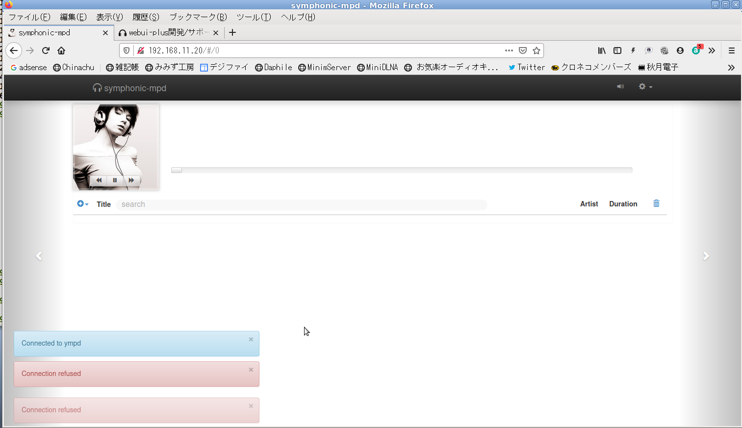

  • パパリウス様
    kkumaxです。お世話になります。
    先程downloadしてSDカードに焼くまで三回試しましたが
    一瞬つながってその後切れてしまう現象が発生して手も足も出ません。
    sshは
    ssh: connect to host 192.168.11.20 port 22: Connection refused
    つながりません。自分何か?やらかしていますか?
  • @kkumax さん、IPアドレスは固定でしょうか?
    そうだとしたら、一度DHCPをONにしてみてはいかがでしょう?
    私は、今回のアップデートで1回同様の症状が起きました。原因はよくわかりませんが。
    ルーターでIPアドレスがかぶっていないことを確認してからIPアドレスを固定にしました。
  • @hiroget9さん アドバイスありがとうございます。
    WEB-GUI操作を一部しか受け付けないのでSDカードを直接マウントして内部のどこかのconfを編集するしか無い様に思います。
    関連connfは何処なのかなぁ...と
  • @kkumax さん
    起動音は鳴っていますか?
  • @kkumax さま
    固定IPアドレスへの手動書換はPC側でLinuxが動作しない限りちょっとむずかしいと思います(Windows Subsystem for Linuxで書換できるかもしれませんが)。
    ちなみにIPアドレスの設定はSDカードの大きい方のドライブの/etc/systemd/network内部にあります。
    当該ディレクトリ内部のeth0.networkが設定ファイルのシンボリックリンクとなっており、同じくディレクトリ内部のeth0.network.dhcpもしくはeth0.network.staticのどちらかのファイルへリンクされています。
    DHCPから固定IPに変更するには、
     ①eth0.network.staticの内容を書換
     ②eth0.network ファイルのリンク先をeth0.network.staticに変更
    とUNIX系のシェルに慣れてない人にとってはちょっとハードルが高い作業になります。
