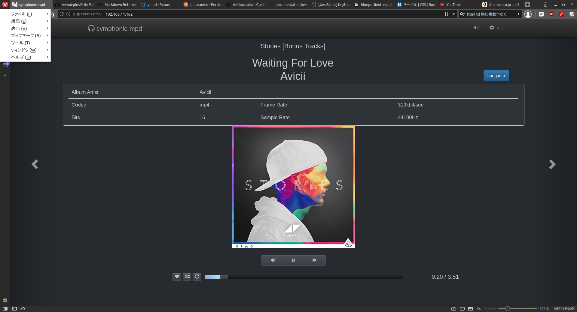

    • カバーアートモードでの楽曲追加情報表示に対応
      mpdで現在再生中の楽曲からはその楽曲のタグや楽曲固有の情報についてはWebuiのブラウザには転送されていましたが、
      表示する方法について決まっていませんでした。
    (もう少し詳しく書くと、ビットレート・ビット数・フレームレートなどは再生時のステータスとして毎秒、楽曲名・アルバム名・アーティスト名など楽曲の埋込タグの情報は再生楽曲の切り替わり時に伝送されます。)
    今回、一応試作段階になりますが、カバーアート上部に楽曲再生中に取得される情報を全て表示させることが出来るようにしました。
    (従来のカバーアート情報に表示されているものはそのまま変更なしという考え方です。
    その気になれば今回拡張した表の中に収容することも可能です。)
    自宅のブラウザで表示させた際の例ですが、フルHDだと横幅的に持て余しますね。
    「SongInfo」ボタンを押すと、従来表示されていない楽曲情報を表示します。
    (もう一度押すと従来のカバーアートモードと同じく情報表示は消えます。)
