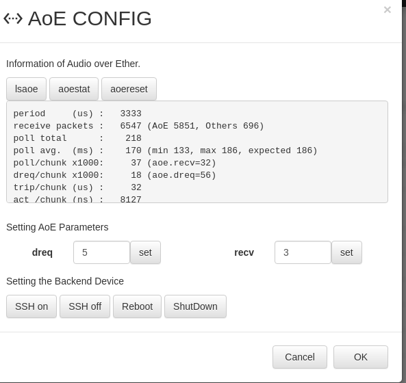

    Please ignore my previous comment about it not displaying the values correctly. I was assuming that when the plugin was opened it would display the pre-existing value. My mistake for not investigating more thoroughly..

    Casleさんの質問の件ですが、私も全部のスレッドを読めてなく良く理解できていないのですが、質問させてください。
    Arch Linux AoEスレに以下の記載がありました。
    「lsaoe, aoestatは当然ながら出力アリのため、
    ボタン下の領域に結果を返します。
    dreq,recvはプラグインを開く際に現在値を取得し、
    設定後に「set」ボタンを押すことで反映させます。」
    ということで、dreq, recv で数値をセットし、その後いったんプラグインを閉じて、再度プラグインを開けばセットした値になるのかと思ったのですが、なぜか一番最初に表示された値に戻ってしまいました。
    (セットした直後はdreq, recv共にセットされた値が表示されていました)
    また lsaoe, aoestat ボタンを押すと、dreq, recv の set ボタンも灰色になるので、lsaoe, aoestatで取得された表示内容からdreq, recv をgrepして表示するのかな?と思いましたが、どうもそうでもないようなので、質問させていただきました。
    よろしくお願い致します。
  • @mgroovy さま
    dreq, recvの値設定については単純にaplayコマンドで値をセットしているだけです。
    (明日以降になりますが、開発環境をAoEのバックエンド化してスクリーンショットなどを交えて詳細説明します)
    プラグインを開いた際の値についても、aplayコマンドで値のみ受け取っている状態になります。
    ちなみにプラグイン向けの現在値受信コマンドはこんな形(%sにはdreqもしくはrecvが入る)
    amixer sget %s|grep \"Mono: Playback\"|awk '{ print $3 }'
    また、lsaoe・aoestat・dreq・recvに関してはコマンドの実行結果を内部的に /var/lib/mpd/music/RAM/.aoe.out へ書込しているため、
    他のコマンドを同時実行させたくないために「ロックさせている」だけです。
    ただし、プラグインで設定したdreq・recvの値が保持されないのはちょっと不思議な挙動のため、明日以降で調査してみます。
    (現状lsaoe等の出力結果の後ろが切れているのもちょっと気になりますよね。)

  • @sunatomo
    I was thinking that when I have set the recv and dreq values to 32 and 56 respectively using amixer commands that when i open the AoE Plugin the values those values would be displayed in the boxes. It looks like it is displaying the first number of each value in the boxes.

  • @Castle @mgroovy
    報告ありがとうございます。今朝から検証した結果、2つ不具合を見つけました。
    • RaspberryPiのympdプロセスでamixerコマンド実行結果の値を受信する際のバッファ数が少なすぎて正常に取得できない可能性があった。
      →バッファ数を増やして対応
    • 取得した値(文字列)をそのまま電文で伝送したところ、1桁の場合受け取り側で電文がエラーとして認識された
      →ympd側で整数に直してから伝送
    という訳で、今晩のリリース時に不具合は修正したものを配布しますのでお待ちください。
    Thank you for your report. I'd been research in this morning, found 2 issues.
    • I'd maid mistake in ympd process whitch amixser result string
      getting to small string buffer length.
      -> add more length
    • Also maid mistake in ympd process, result string buffer send to client device (web socket message) using raw string.
      -> convert string to integer before senging the web socket message.
    I'll release new build today's night (in Japanese Time). Please wait be patience:weary:

      @Castle @mgroovy さまのご協力により、プラグインを表示した際にdreq・recvの値の現在値が正常に表示されない点を修正しております。
      また、lsaoeとaoestatで行欠けがないよう、表示領域高さを広げました。

    それで色々と評価してみまして数点気になったところがありましたので、報告させていただきます。
    1. WebUI の Notify をOFFにしても、メニュー設定で「OK」を押すとsuccess表示がされてしまう(例:COLOR THEMEなど)
      (曲の追加では表示されないため、あまり気になっていません)
    2. アップデート直後、あるいは少し上で教えていただいたAoEモジュールのインスト手順実行後に、PLUGINSを開くと、一番下と下から六番目にAoE CONFIGが表示されていて、一番下はOFFになっている。
      (一番下をONにし、下から六番目をOFFにして「OK」し、再度開くと表示は下から五番目に一つだけになった)
      (これも特に気になりません)
    3. AoE CONFIGを開くも、dreq, recv の表示は以前と変わらず。
      起動時には 1,1 表示のままで、現状設定値(16,16)が表示されない。
      16,16を明示的に設定した直後は、16, 16表示になるが、いったん終了させ、再度表示させると1,1表示になる
      (動作が以前と変わっていないので、2と関連してインストに失敗しているのかもしれません。。。)
    よろしくお願い致します。
    (これも特に気になりません)
    これについては、もしかしたら/opt/plugins/attach /opt/plugins/detach の各シンボリックリンクが両方有効になっている可能性がありますので、ちょっと確認頂けると幸いです。
    @mgroovy さまの使い方だと/opt/plugins/detach 側に82-aoeというファイルがあるのがNGなため、
    cd /opt/plugins/detach
    rm 82-aoe
    で消して頂けると恐らく解消します。
    (申し訳ありませんが、当方開発環境ではAoEではなく、
    パッケージ作成時に当方環境を元に制作しているので、
    そのあたりで不都合起こることがあり得るのです)
    申し訳ありません。AoEのバグ出し、Arch Linux側で実施して、
    動作確認後のソースコードをsmpd側に戻すことをすっかり忘れてビルドしてしまいました。
    差替版、アップさせていただきましたのでよろしくお願いいたします。

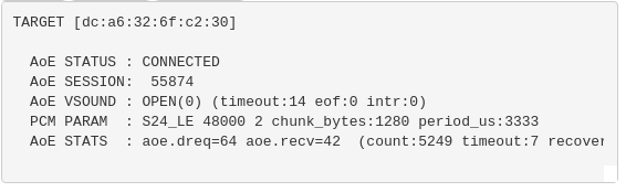

    One more suggestion, when you have time of course, is to do a line wrap when the information exceeds the available space. Please see the AoE Stats line in the screen cap below.

    仕様の件、了解致しました。
    インストの手順ですが、以下のように実施したら二つ表示されることはなくなりました。
    stop ympd
    app remove webui-base
    app install webui-plus
    rm 82-aoe
    reboot
    それで上記の手順で実行した後、AoE CONFIGを開いくと、dreq, recv の設定してある値がちゃんと表示されるようになりました。
    これで問題無いと思います。
    どうもありがとうございました!

    Please try this.
    This archive file contains fixed form.html of 82-aoe.
    I'd changed it only stylesheet setting with pre-tag (add white-space: pre-wrap; ).:grimacing:
    form.html.tar.gz

  • @sunatomo
    The information is now being cutoff at the bottom after applying your form.html file.

  • @Castle
    The last row "---" was footer string, to stop loading the message file function.
    (If you click the button whitch has any string result, load the ".aoe.out" file every 300msec until the file end with "---".)
    So, please ignore it.:grinning:
