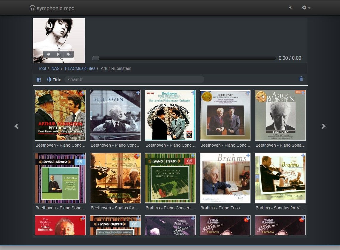

若干下世話な話ですが、皆さんのカバーアートを見せて頂ける機会がなかなかおもしろいです。
@sunatomoさん、こんな感じになりました!!!

さて、グリッドお試し頂いた方々、カバーサイズはもう少し小さくしてたくさん並べたい希望はありますか?
(今の仕様ではキューモードのカバーアートサイズと揃えて170×170pxにしています。)
@sunatomo さん、あの番組ですね!
たまに聞きますよ。
カバーサイズは私的には、このサイズがちょうど良いのではないかと思います。

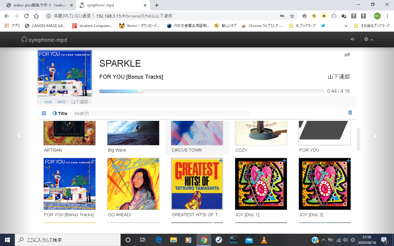

@sunatomo さま
WebUI reloadで表示できました!!
最高です。ありがとうございます。

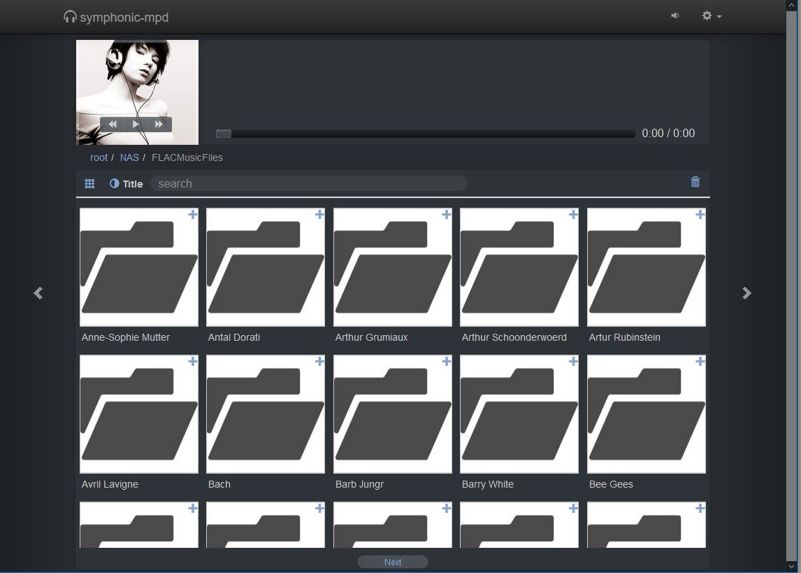

このため、まず最初にNASを開いた状態では、
と何だか寂しい感じです、、、
同様に、同じアーチスト、アルバムであっても、DSD音源、ハイレゾ音源(サンプルレートの違いによりここも重複有)、CDリッピング音源とありますので、ここもフォルダーを分ける管理をしています。
このため現状の仕様では階層途中であっても各フォルダーに何らかの「Folder.jpg」画像を置いておく必要があるのかなと考えています。

@Grigri さま
下記のような構造でしょうか?
/NAS
|-アーティスト
|-アルバム
|-ディスク
この場合、アーティスト毎のディレクトリにfolder.jpgを用意しないとNASの内部を見た瞬間に @ゴンザエモン さまの画面例のようにグリッド表示では「デフォルトのフォルダがズラッと表示」されます。
それを避けたいということでしたら、アーティストの画像探しの旅が始まるわけです...
