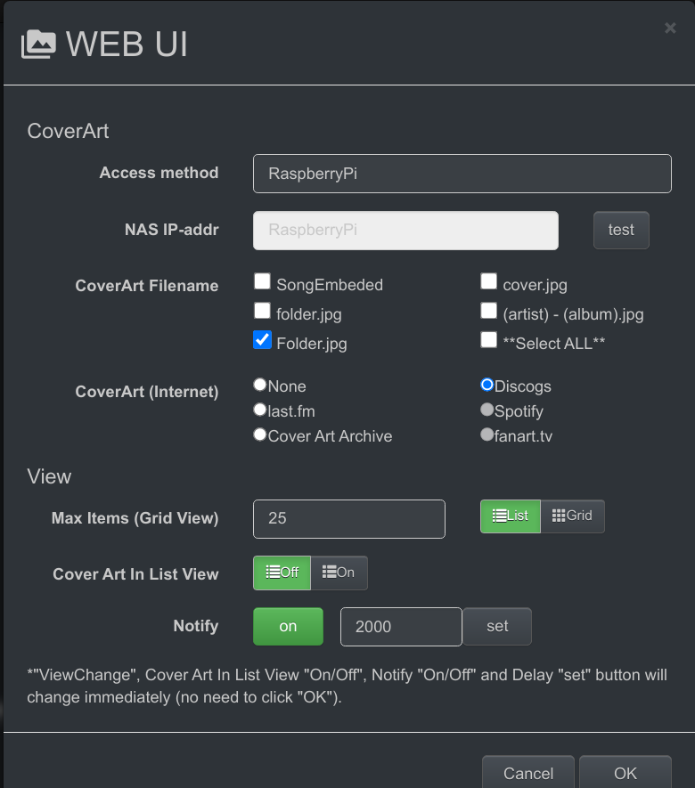

    • インターネット経由のカバーアート取得(機能拡張)
      従来の「last.fm」に追加し「CoverArtArchive(MusicBrainz)」・「Discogs」・「Spotify」・「fanart.tv」の計5種類に対応しました。
    これに伴い、インターネット経由でのカバーアート取得はこれら5つのうちどれか1個のみ選択(もしくは非選択)となります。
    先の投稿の画像通り、今回web-uiのプラグインを拡張しました。
    従来どおりカバーアートの設定を変更せず使用し続けることも可能ですが、last.fm以外のインターネットサービスを使用したい場合はweb-uiプラグインにて設定変更して下さい。

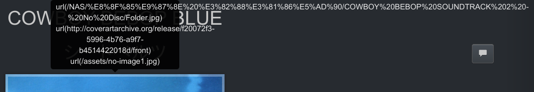

    • カバーアートモードでのカバーアートで、現在取得中のカバーアートのリストをツールチップとして表示
      (主にカバーアート周りの機能デバッグ用にちょっと付け加えてみました。)
      スマホ向けの最小画面では表示されませんが、
      それ以外の端末でカバーアートにマウスカーソルを合わせるとカバーアート上部にツールチップが表示され、
      当該ツールチップに現在設定でのカバーアート取得候補が文字列表示されます。
      (ツールチップの背景からはみ出しているのと、文字列が化けているように見えるのは、とりあえず「実験的機能」のためご容赦下さい。
      ちなみに文字化けはURLエンコードされたためで、実際にブラウザに渡されているものです。)

    いつもの3曲を選択してのテストを実施してみましたのでご報告です。
    WebUIのCoverArt FilenameでFolder.jpgのみを選択し、CoverArt (Internet)で各種選択した場合での結果です。
    ・none: 3曲ともカバーアートが表示される
    ・last.fm:3曲ともデフォルトの女性表示(以前は1曲目のみカバーアートが表示されましたが、今回はデフォルト表示になっていました)
    ・Cover Art Archive:3曲ともカバーアートが表示される
    ・Discogs:3曲ともデフォルトの女性表示
    ・Spotify:3曲ともデフォルトの女性表示
    ・fanart.tv:3曲ともデフォルトの女性表示
    ということで、none, Cover Art Archive はローカルのカバーアートは問題なく表示され、それ以外はデフォルト表示になっておりました。

    急告:last.fm他の処理でバグを見つけましたので、以下のお試しは差替版にアップデート後にやってみて下さい。
    先程差替え版に更新しました。
    申し訳ありませんが、PCで動作させることが出来た場合
    カバーアートモードにしてカバーアートにマウスカーソルを合わせてみて
    ツールチップで表示される文字列を確認してみて下さい。
    url(/NAS/%E8%8F%85%E9%87%8E%20%E3%82%88%E3%81%86%E5%AD%90/COWBOY%20BEBOP%20SOUNDTRACK%201/Folder.jpg)
    url(http://coverartarchive.org/release/944bdbd6-72be-48cd-8f4a-d4647eaf0334/front)
    url(/assets/no-image0.jpg)
    もし、上記のようにurl()で囲まれた文字列が3行有った場合は、 @mgroovy さまの環境では正常にカバーアートを請求していると思われます
    (urlの中身は私のライブラリの場合ですので、文字列自体は一致しません)
    上記を確認頂くことにより、単純にカバーアートの取得にだけ失敗しているのか、今回のプログラム記述で問題が有るのかを切り分けたいと思います。
  • @sunatomo さん、お久しぶりです。
    このところ余裕がなかったので、webui-plusに手を入れられなかったのですが、先ほど適用させていただきました。
    sunatomo さんの精力的な開発のおかげで素敵な画面になりました。感謝申し上げます。
    いつもの3曲を選択してのテスト結果です。
    WebUIのCover Art FilenameでFolder.jpgのみを選択し、CoverArt (Internet)で各種選択した場合です。
    none、last.fm、Cover Art Archive、Discogs、Spotify、fanart.tvの全てで、3曲ともカバーアートが表示されました!私の希望通りの動作となりました!!!
    それでマウスカーソルを合わせた際に表示される文字列ですが、全て2行で、内容もまったく同じものでした。
    ちなみに、全曲再生が終わりデフォルトの女の人の絵が表示されている時も、その後ラジオを再生させている時も同じ内容になります。
    url(/NAS/Jazz/Varioius/HD%20Jazz%20Volume%203/Folder.jpg)
    なお、最初の行が指しているのは、最初の一曲目のFolder.jpgです。
    ご尽力いただき、ありがとうございました。本当に感謝です!

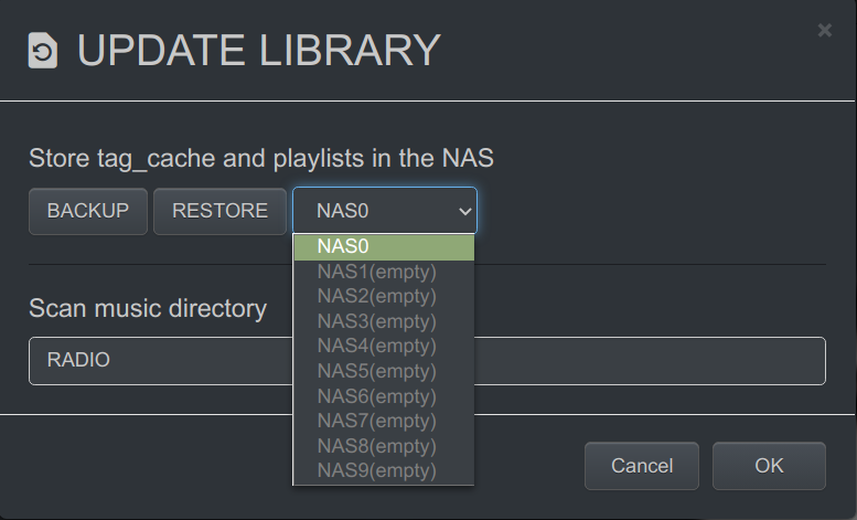

    • UPDATE-LIBRARYのBACKUP/RESTOREで使用するNASの指定
      従来の「BACKUP」・「RESTORE」ボタンの横にセレクターを配置し、
      ここからNASを選択出来るようにします。
      (当然現状ライブラリととして使用中のNASのみ選択可能)
      従来はNAS0(/var/lib/mpd/music/NAS)のみ指定可能であったが、
      何らかの理由でNAS0が無くなった場合でも今回対応で使えるようになります。

    • カバーアートモードでのカバーアート取得リストのツールチップ表示
      文字列をデコードさせることにしました。
      (エンコード状態だと冗長ですし、見ていて頭で変換するのが面倒くさいので)

    • カバーアートモードでのカバーアート取得リストのツールチップ表示強化
      インターネット経由でも文字化けしないようにしたのと、
      今まで曲が切り替わってもリストが正常に更新されなかったバグを修正しました。
      (ツールチップを使用した動作検証は大変申し訳ございませんが、今回から正式対応とします。
      もし不具合と思われる事象を見つけましたら、こちらをご覧になってから一言申し出くださると大変助かります。)

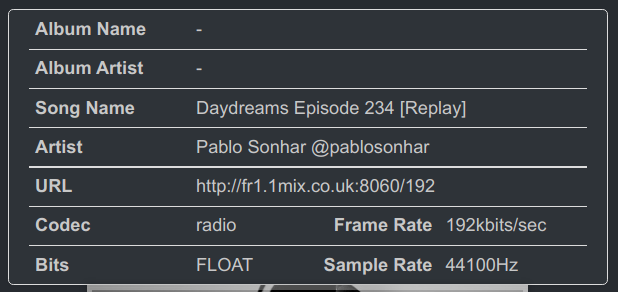

    • 楽曲情報の情報追加(15:00追記 忘れていました)
      従来は「コーデック」・「ビットレート」・「ビット数」・「サンプルレート」の4項目のみ表示でしたが、
      「アルバム名」・「アルバムアーティスト名」・「楽曲名」・「アーティスト名」・「URL」の5項目を表示するように機能拡張しました。
      (個人的にインターネットラジオでストリーム追加してしばらく視聴後にラジオのURLがわからなくなるのを防ぎたかったため)

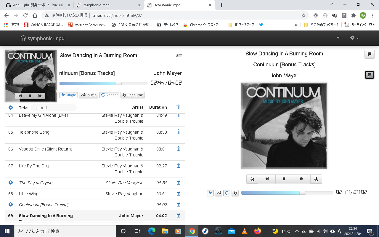

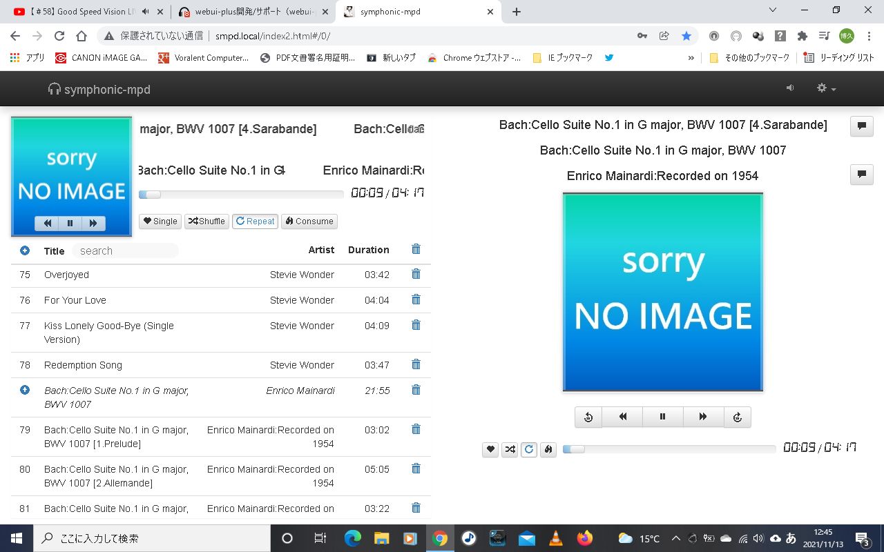

    • ツインビューの正式対応(限定的ですが)
      従来のようにブラウザの場所に直接指定することなく、キーボードの"t"をクリックすることで切り替わるようにしました。
      (従来のURL直接指定でも動作します。)
    ※ちょっとだけ解説すると、現状のツインビューの HTML は従来の HTML を一部書替(タグのclass要素+style要素の差替)です。
    今回キーボードでjavascript関数を走らせ、従来のHTMLに対してこの書替を自動実行する様に調整して限定対応しました。
    ただし、従来の「シングルビュー」→「ツインビュー」の切替はスムーズに出来ましたが、「ツインビュー」→「シングルビュー」は分割されたコンポーネントの横幅サイズが半分のママとなってしまうため、「ページの再読込」で対応させています。
    今後も、ツインビューの開発自体はindex2.htmlを使用し、従来のindex.htmlとの差異はjavascript関数で定義する方向を考えています。

  • I am liking the split screen Thank you for doing that.

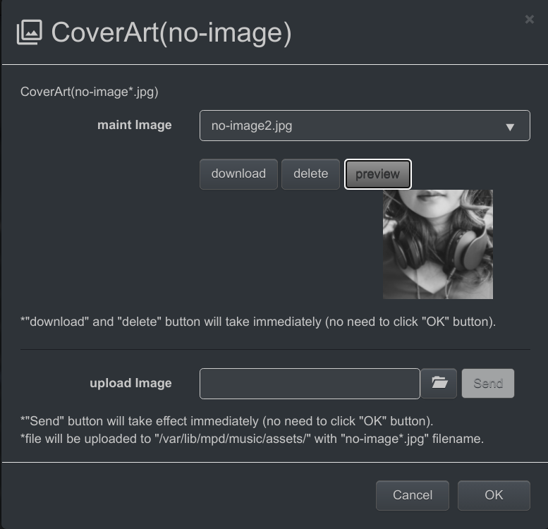

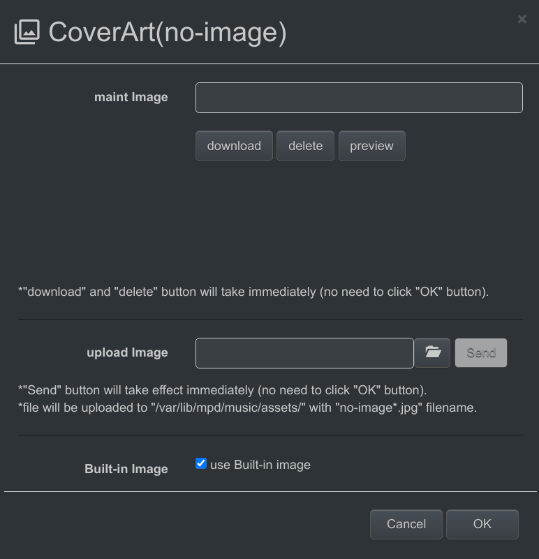

  • no-image*.jpg対応について
    手元の試作では /var/lib/mpd/music/assets/ への no-image*.jpg 追加で新たな不明時カバーアートの表示は成功しましたが、
    やはり一般的な機能として提供するためにプラグイン化することとしました。
    機能としては以下の4つでしょうか。
    • カバーアート用画像ファイルのアップロード
    • 保存済みカバーアート用画像ファイルの内容確認(プレビュー)
    • 保存済みカバーアート用画像ファイルのダウンロード
    • 保存済みカバーアート用画像ファイルの削除
    (アップロード・ファイル削除の度に端末側のJavascriptには現在のディレクトリ内のファイル数が伝達されます)

    というわけで、プラグインの設計に入ります。
    とりあえずのプラグインデザイン作成しました。
    機能実装もほぼ出来ています。あとはデバッグを行ってちゃんと動くようにします(今週末にリリース出来そうです。)
    ※イメージファイルのサイズ制限とファイル数の上限をどうしようか考えています。
    SDカードの余裕があればたくさん入れても良いかもしれませんが、
    美女カレンダーではないので30枚とか入れても仕方ないと思います。
    さっそくインプリいただき、ありがとうございます。
    「利用者が自分の趣向で画像を追加する」という件なのですが、実は「追加」ではなくて「交換」したいのです。
    デフォルトの女の人の絵は、私個人としてはまったく問題なく、逆に好きな方なのですが、家族構成が私以外女ばかりで、このデフォルトの女の人の絵を見られてしまうと、ちょっと恥ずかしいという、全然技術的ではない問題を解決したかったのです。
    そうしますと、乱数でカバーアートを表示させる際に、no-image0.jpgとno-image1.jpgを除外するボタンがあれば解決できるかな?と思っている次第です。
    よろしくお願い致します。
  • @mgroovy さま
    当方の実験では /var/lib/mpd/music/assets/ にno-image0.jpgを置いても、ympd 組込のイメージが表示されました。
    という訳で、まずは「ブラウザでリロードした場合は設定が元(組込画像を使用)に戻る」+「リロード時の初期表示、キューの初期化時は従来(no-image0.jpg)のまま」という条件でもよければ、
    本プラグインの下に組込(Built-in)画像を使用/不使用のチェックボックスを追加しますので、これを操作して頂ければと。
    11/11 19:50追記
    どうも歳を取ると忘れっぽくてダメですね。
    /usr/bin/ympd-plus.sh でympd.service 起動前の下準備を行っているのですが、
    その際に/etc/webui.cfg に必要なコンフィグの記載がなければ追記する様にしていました。
    という訳で、起動時に組込カバーアートを使用するかの設定を吸い上げ出来るようにします(また、設定後は /etc/webui.cfg の設定を書替するようにも整備します)。
    従来は組込+ユーザ追加の画像の合計で取得する画像を乱数化していましたが、
    本チェックを外すことでユーザ追加の画像数のみで乱数化するようにします。
    (例えば、ユーザ追加の画像が3枚の場合、従来の考え方だと0〜4の数字で乱数化、
    チェックを外して組込画像不使用にした場合、2〜4の数字で乱数化という形になります。
    この結果、no-image*.jpgの*の部分が乱数で置き換わるという仕組)
    最終的には/etc/webui.cfgに設定を保存させることで、リロード直後にも組込画像を使用しないことも出来るようにしてみたいと思います。
  • 11/13 版のwebui-plus 配信について
    一通りバグが取れたと判断し、リリースいたします。
    • no_image*.jpgの拡張
      従来、webuiの実行ファイルに組込されていたno-image0.jpg・no-image1.jpgに対して、
      別なjpgファイルを利用者が自由に追加・削除出来るようにしました。
      これらの追加されたjpgファイルは /var/lib/mpd/music/assets フォルダに保存されます。
      保存される際のファイル名は no-image*.jpg ("*"の部分には2以降の整数が順に続く)となります。
      また、 @mgroovy さまリクエストに対応し、組込の no-image0,1.jpg を使用しないように指定することも可能です。
      (当該オプション設定指定には事前にjpgファイルを追加しておいて下さい。)
    • /usr/bin/ympd-plus.sh の機能追加
      今回/etc/webui.cfg に”組込no-image0,1.jpgを使用しない設定を追加するためにinnerFlgという設定を追加しました。
      これに伴い、ympd-plus.sh の記述を修正しています。
      (設定ファイルに必要な設定がない場合は追記する。
      また、webui-plusで追加したプラグインのon/offに必要なシンボリックリンクが/opt/plugins/attach,detach にない場合は追記。
      /var/lib/mpd/music/assets ディレクトリがない場合は作成等。)
    • webuiプラグインのアイコン変更
      今回のカバーアートと被ってわかりにくそうだったので変更しています。
    CoverArt(no-image)プラグインの解説を行います。
    • 当該プラグインを使用する際、PLUGIN プラグインで有効化して下さい。
    • no-image プラグインを開くと、現状の /var/lib/mpd/music/assets フォルダ内部のno-image*.jpg ファイル数を検知してmaint-image が当該ファイルのリストになります。
    • リストから操作したいファイル名を選択し、「download」・「delete」・「preview」ボタンで希望操作を行って下さい。
      (この時、「delete」ボタンで選択したファイルを削除した場合、リストの最も老番のファイル名が削除したファイル名に変わる仕様になっています。
      これは、削除したファイル名に合わせてそれ以降のファイル名を全て変更するのが面倒なため。)
    • ファイルを追加する場合は「upload image」のファイルボタンでファイルダイアログを表示させて希望ファイルを選択し、「Send」ボタンで行って下さい。
    • Built-in Image では標準で「use Built-in image」にチェックが入っています。これは組込画像ファイルを(従来どおり)使用するという意味です。
      本プラグインで別な画像ファイルを追加した場合、当該チェックボックスが操作可能になりますので、その際に「組み込み画像ファイルを使用したくない」場合はチェックを外してプラグイン下部の「OK」ボタンを押すとチェックボックスの設定が保存されます。
      (逆に言うと、ユーザが追加画像ファイルを追加しない限り、本オプションは選択できません。
      仮に過去に「use Built-in image」をオフにしてから、全てのユーザ画像を削除した場合、内部的に当該フラグはOnになります。)
    • 上記の記載内容を理解すればftp経由やSSHによるシェルで手動でのno-image*.jpg転送は可能ですが、ナンバリング等のサポートの都合上、
      本プラグインを使用したファイル転送・削除をお願いします。
      (なお、ファイル転送・削除が必要なくなり、「use Built-in image」の設定も変更不要の場合は本プラグインをOffにしても動作には影響ありません)
    • no_image*.jpgに使用する際の推奨画像設定について
      画像サイズ:縦・横 1:1、640×640ピクセル程度を推奨(大きくてもよいですが、表示の際に縮小されます)
      画像形式:jpeg形式
      色味:組込画像との統一性を図るなら、グレーイメージを推奨します。(ココは完全に好みですが)
  • @sunatomo さん、希望を実現していただき、ありがとうございます。
    とりあえず、サクッと作ったテスト用画像を入れてみました。
