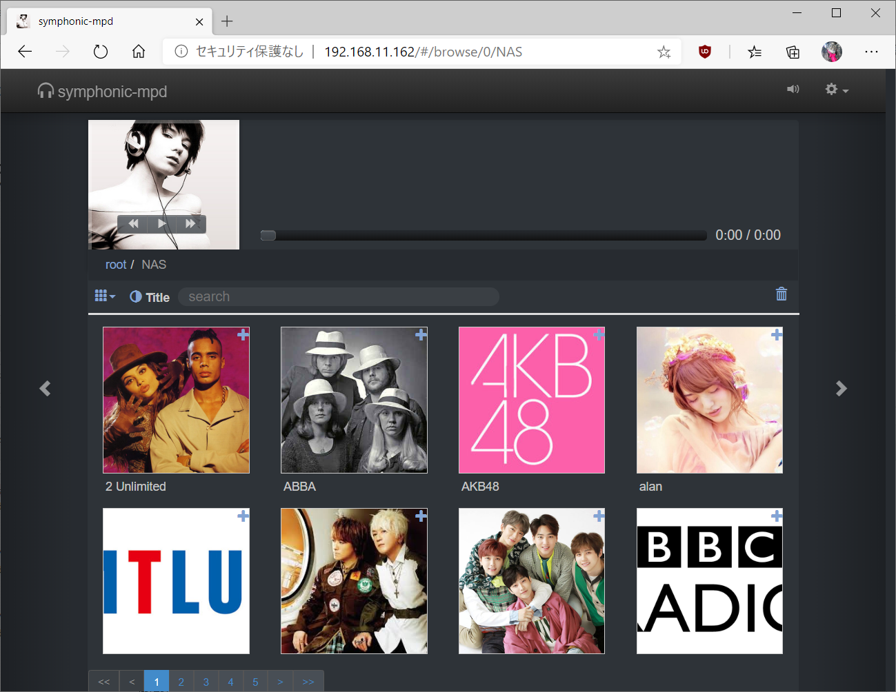

  • 今日出たネタのちょっとした調査結果について
    ①アーティスト名から画像を返すAPIについて
     実はアルバムのカバーアートについてはwebuiではlast.fmのAPIを叩いてその検索結果からURLを教えてもらって表示することが出来るようになっています(ただし、現状では現在再生中のカバーアートのみ)
     last.fmの提供するAPIにはアーティスト名からその情報を返すものが含まれているため、これをうまく使えればアーティストの画像を自分で取ってこなくても表示できるかもしれません。
     ただし、1点問題があります。
     「大量に画像ファイルをダウンロードする場合、キャッシュで保存する必要がある」
     グリッド表示でlast.fmに現状対応していない理由として、標準設定で1画面分の画像を表示するために当該のAPIに対して最大25セッションのコールバック(インターネットで問い合わせを行い、結果が返されたら何か処理を行う)を貼らなければなりません。
     これを毎回問い合わせさせることを避けるため、キャッシュが必要となります。
    (ちなみに専用アプリの場合、必ず利用者のPC上のストレージにこれらの画像のキャッシュ領域が用意されますが、
    webuiの場合はそこをどうするのかがちょっとした検討事項になります。)
    ②ページ遷移(pagination)のサンプルについて
    表示位置は左に寄っていますが、とりあえず動きました。
    あとは、スマホ向けに表示がちゃんとされるのか確認が必要です。
    (そもそもページ遷移が必要かという議論は必要ですが)
    ちょっと方向性を変えて、「事前に画像をとってきてNASに保存しておく」という機能でもいいかもしれませんね。
