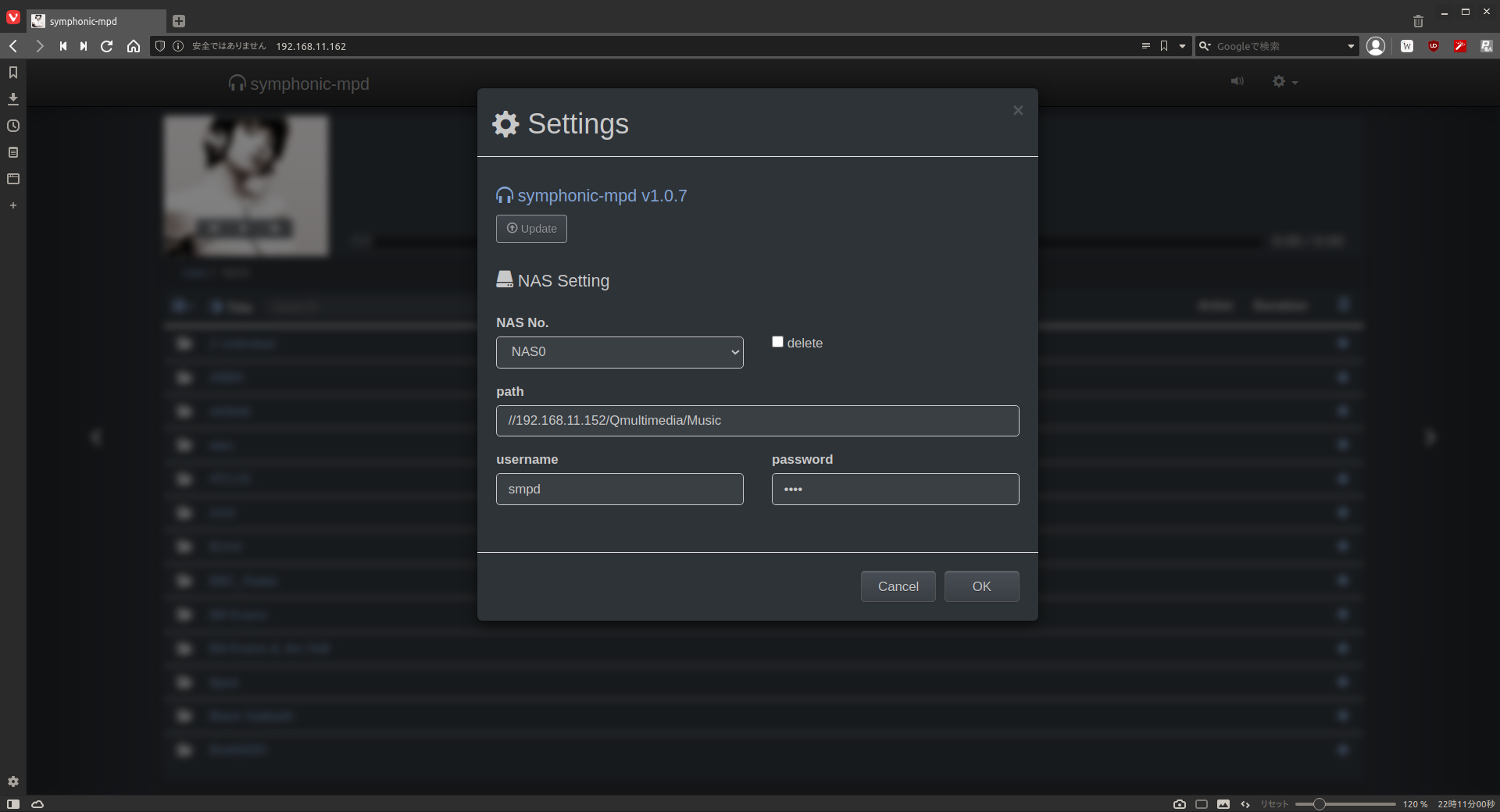

  • 複数NASへの対応に関する進捗について
    本日時点でココまでは動作しました。
    ①/etc/fstabからNAS設定を受領し、内部の構造体に格納(10個分)
    ②ブラウザの「SETTINGS」でプラグインを表示した際にこの設定を受信し、
     その結果を表示できるようにしました。
    (画面イメージは確定ではありませんがメニューでNASを選択出来る余地とdeleteチェックボックスが追加されたのがおわかりかと思います。)

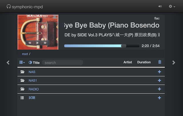

  • sunatomoさん
    Multiple NAS Settingを早速試してみました。
    Raspi4サーバー上にてPCM音源とDSD音源とに分けて「2個のNAS」見合いとする環境です。
    二つのNAS設定、それぞれのアップデートライブラリ、各NAS上にある音源の再生などいずれも至極快調です。
    お疲れ様&ありがとうございました。取り急ぎご報告まで。
    NASの複数台対応ありがとうございます、待ち望んでいた機能です。
    これまではNASごとにSDカードを用意して差替で対応していましたがこれからはそんな手間が必要なくなります、ありがとうございました。:blush:
