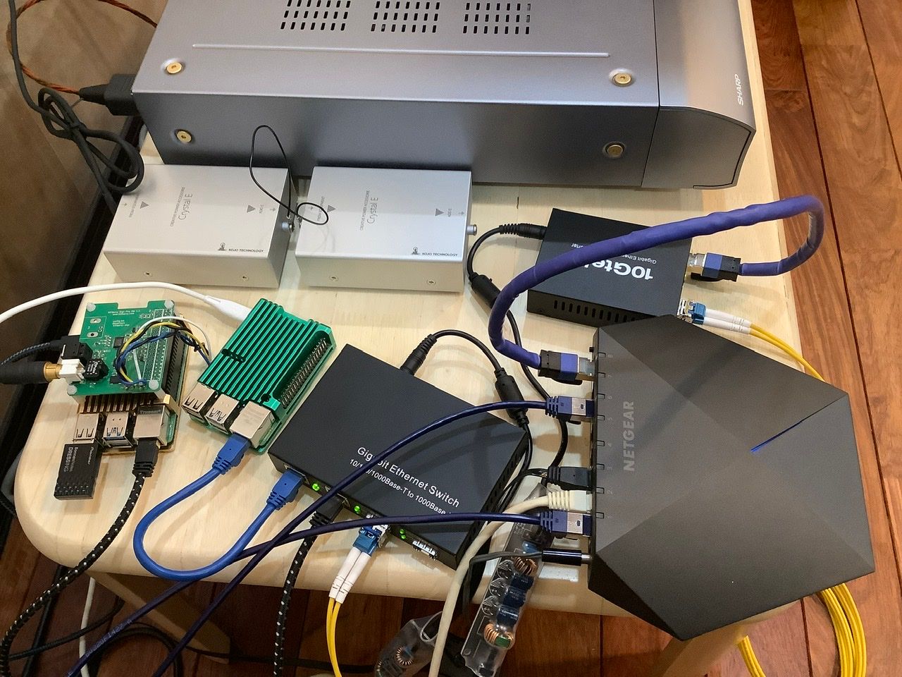

写真のテスト機材の情報です。
Audio over Etherで@DYNA81が発言 :
ちょっと見苦しいですが、現在の実験環境です。
右側のNETGEARの上流ハブからメディアコンバータを介してLCシングル光ケーブルで下流ハブに入り、フロントとバックに繋いでます。
フロントとバックの電源はRAVPOWERの窒化ガリウム電源です。下流ハブやメディアコンバータのクロックを良いものに換装したほうがいいという話も聞きます。ちょっと気になってます。
https://www.amazon.co.jp/gp/product/B083S6GQPJ
https://www.amazon.co.jp/gp/product/B01B606C3Q/
https://www.amazon.co.jp/gp/product/B01JOS6YXA/
ハブ型コンバータと、LCシングルモードのモジュールとケーブル
https://www.amazon.co.jp/gp/product/B06XC1VDMD/
上流側のメディアコンバーター
https://store.shopping.yahoo.co.jp/nfj/h198.html
電源は付属アダプタにNFJの手ごろなフィルタを挟んだのみです。

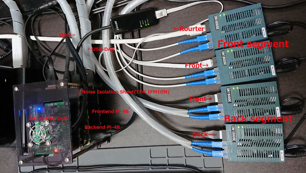

FrontとBackを光アイソレートしてみました。
確かにLANケーブルから光のコンバータを併用した場合にノイズの軽減が確認できました。
単純に光から有線に信号を再構成(変換)するだけですので完全にFrontのノイズをカットする事は出来ないかも知れませんので無線機器を使った場合との違いは良くわかりませんでした。
確実に帯域1G以上が確保出来るので100M or 1Gの選択が出来るのは良いかも知れません。
私はPi-4しか持っていませんので、この辺はお使いのラズパイによりますので何とも言えないですね。
また厄介なアース処理を考えずSTPではなくシールド無しのUTP(Cat6A)ケーブルにしました。
メディコン自体がクラス1レーザー機器ですので数を使うと電波障害を起こさない様に配慮も必要ですね。
ケーブル長に関してはメディコンの仕様を満たしている限りは音質に影響は無いと思います。
仕様を超えて極端に短いケーブルを使わなければ特に問題も無いと思われます。
(仕様が最短2mでしたので3mケーブルを使いました)
一番の問題は娘(ネコ)にケーブルを齧られたり折られたりしない様にする事の方が大変で、ラズパイ部分は100円ショップのスパイラスチューブを巻いてそれ以外は机の下に見えない様に隠しました(^^;)
