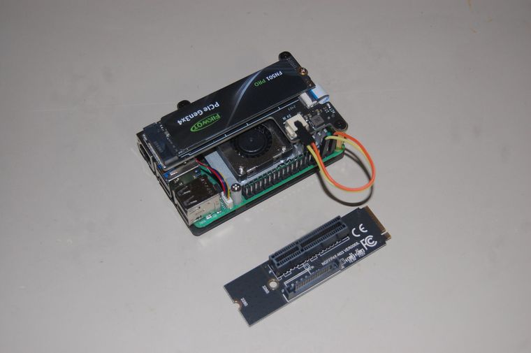

ちょっと、オマケがあります。実は、kernel configでDGXを認識するようにしたつもりなので、例のPCIe変換基板が届けばおもしろいかも知れません。
@えふ さん
おお!それは良いですね。
だがしかし自分のブツは中国でもう3日も動いていない(泣)
何時になった届くのか謎... -

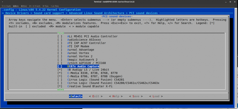

Raspberry Pi 5で@udosanさんが発言 :
DGXってどのデバイスドライバーを有効にすれば良いか教えてください。
ちょっと自信がありません(爆)
apu2用にlinux-rtをフルコンパイルしたものでは普通に認識して使えたので、後でmenuconfigを見てみたら、
全てのdeviceにMが付いていまして「下手な鉄砲、数打ちゃ当たる」でした(^^;一応こんな感じにしてみましたが…
Device Drivers ---> Sound card support ---> Advanced Linux Sound Architecture ---> PCI sound devices --->(Mを付けたもの)
C-Media 8338, 8738, 8768, 8770
C-Media 8786, 8787, 8788 (Oxygen)
Cirrus Logic (Sound Fusion) CS4281
Cirrus Logic (Sound Fusion) CS4280/CS461x/CS462x/CS463x
Asus Virtuoso 66/100/200 (Xonar)これも下手な鉄砲…方式です(^^;
@udosan さん
追記です。
Device driversの下のHD Audioも全てMが付いていたので、Build C-Media HD-audio codec support
にMが必要かも知れません。
もしかすると、PCI sound devicesではC-Media 8786, 8787, 8788 (Oxygen)
だけで良いかも(自信なし) -
@えふ さん @udosanさん
全然参考にならないかも知れませんが過去の画像が出てきました。
@kkumax さん
ありがとうございます。
現在、apu2のlinux-rtのビルドを行っています。
sound card部分は、以下の2つのみにMチェックを入れています。C-Media 8786, 8787, 8788 (Oxygen)
Build C-Media HD-audio codec support出来上がったら、昔遊んだPCIe<->miniPCI変換基板を通して確認してみます。

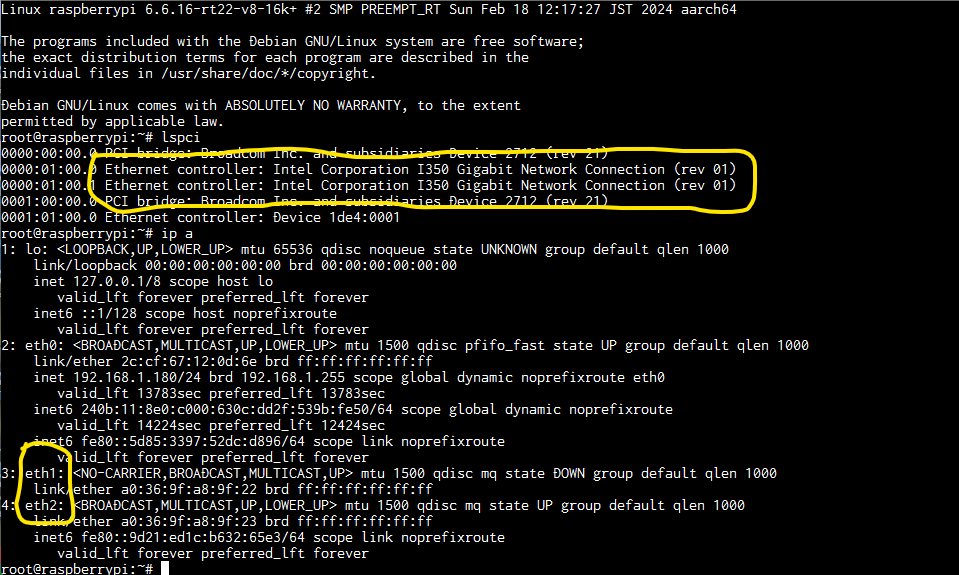

それからigbは動きますがigcは現時点ではロードエラーになります。いつの間にか電源も消灯するようになってましたね
これでRPi4と同じになりました。カーネルは6.6.18-rt22です。

@udosan さん
発注したM2.接続アダプターがまだ中国にある様です(泣)
それとアマゾンに発注したM2.変換PCIe変換アダプターの両方が届いたら
確認テストをさせていただきます。
音質的にどうなのか?がもっとも興味があります。 -

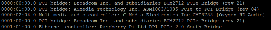

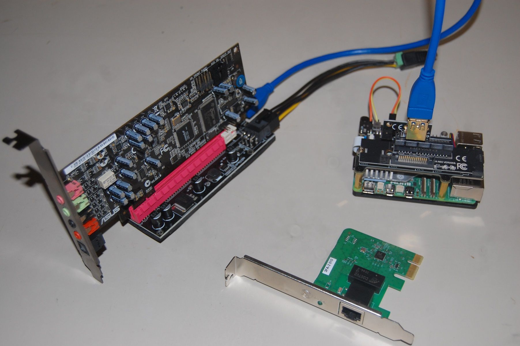

確認できないと書きましたが、そう言えば中古で買ったDGXがうちにもあったので試してみました。私のイメージではデバイスとして認識されてドライバーもロードされましたが、残念ながらドライバーがエラーになってサウンドデバイスとしては機能しませんでした。
どこを修正すれば良いのやら。 -
@udosan さん
不具合の内容は再生がすぐに止まるか雑音が再生されるとかですか? -
@kkumax さん
サウンドデバイスとしてaplay -lに表示されないです。
