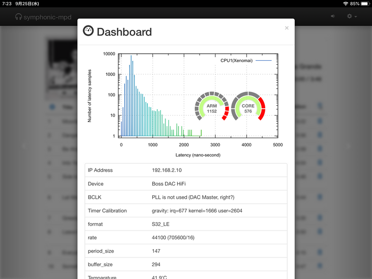

    v0.9.0β の9/24アップデート試してみました。皆様が報告されている通り、β版ということで不安定な要素は多々あるのですが、音は素晴らしいの一言です。rpi 3B+ に中華製 AK4493EQ HAT DAC のスレーブ構成ですが、0.8.x から一段と飛躍している気がします。高い解像度と滑らかさ、豊かな響きをこのようにあわせて感じられたことは初めてです。聞き慣れた音源を端から聞き直しており、時間が足りません :-)
  • norinoriさん、こんにちは。
    まずは音質最優先で試行錯誤を進め、方式が固まってきましたら安定性の確保に取り組みたいと思います。

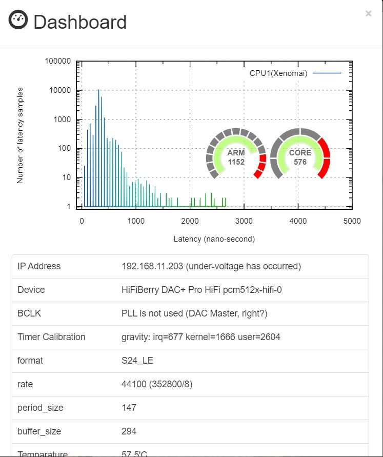

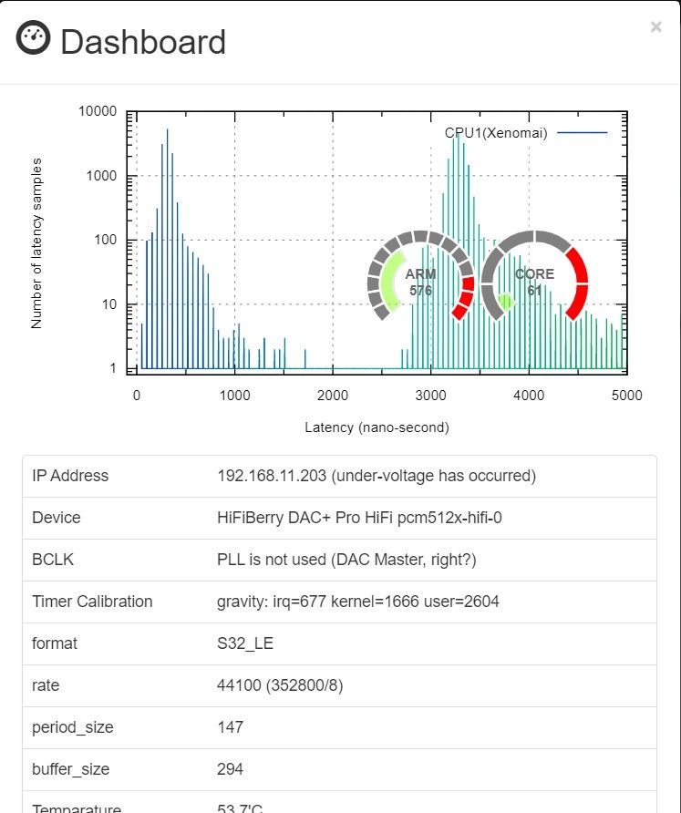

    9/24版のダッシュボードを記念撮影しました。
    ここまで綺麗に出るのは数回に一度ですが、v0.8系とは基本性能が全く違うことがお分かりいただけると思います。
    立ちはだかる山々を崩した先には、
    天上の音楽へのジャンプ台がありました:flushed:

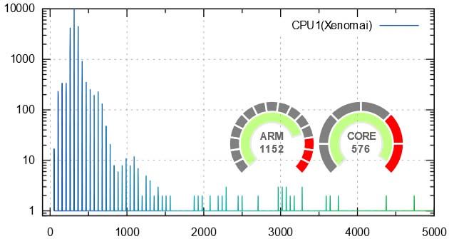

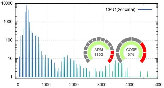

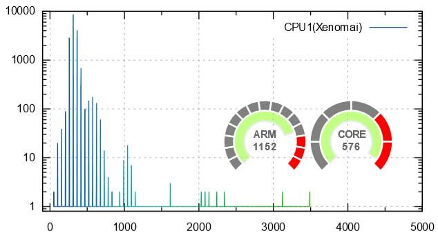

    いずれのDashboardもきれいに表示されています。Sabreberry32proのレイテンシーグラフがとてもきれいです。
    Kali Reclocker のレイテンシーグラフは結構散らばっています。
