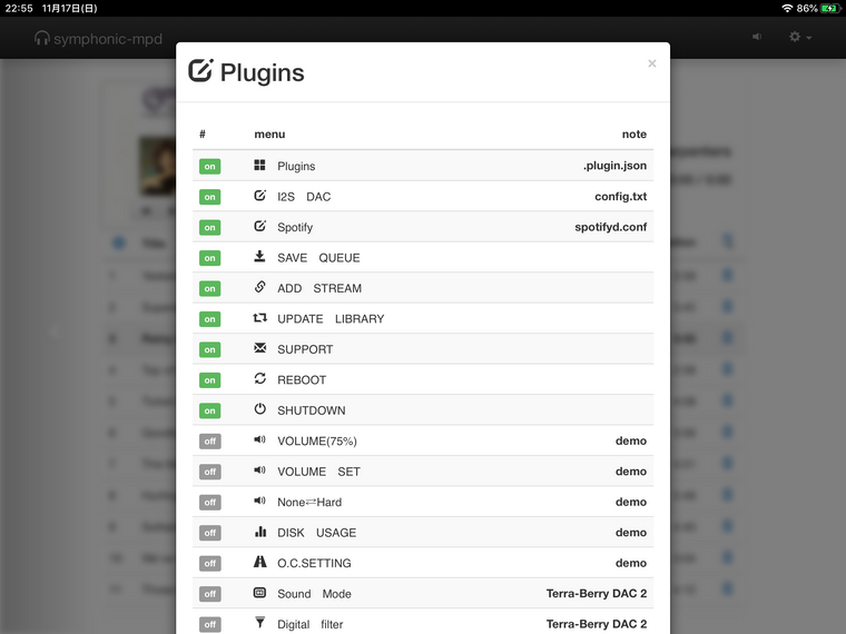

    プラグインの有効/無効を切り替えるプラグインを試作中です。
    これ、本当に良いですね。というか、自分で作ろうかなぁって考えていました:relaxed:
    あとはプラグインを1つのファイルにアーカイブ化して、インストール可能な仕組みがあれば
    ほぼ完成では無いでしょうか?
    (例えば、「プラグインを保存する専用フォルダを用意して、再起動時にそのフォルダにアーカイブファイルが存在すれば自動的に解凍→インストール」という方法ならばシェルスクリプトのみで対応出来ますよね。
    当然プラグインのアーカイブ時の書式は決めなければなりませんが。)

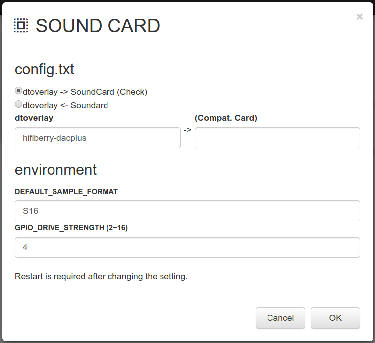

    あと、config.txtですがドライバへのオプション渡し(スレーブモード指定など)は、
    取りあえずはテキストボックスに手動で追記頂くことにしましょうか。
    (裏でinnomaker-hifi-dac-hatのスレッドを見ていて思い出しました。)
  • @sunatomo さん
    そうそう。
    私もパッケージマネージャ的な機能を盛り込めたらいいなぁと思っています:wink:
    手動で追記で問題ないと思います。
    ,slaveをつけたりするのは、実験するときだけですし:relieved:
    dtoverlayのオプションはカンマ区切りですね。
    いまの実装だとカンマがURLエンコードされて %2C で保存されちゃいますので、ympd_event.sh側で%2Cをカンマに逆変換すればいいですかね。:sweat:

    プラグイン実験室でsunatomoさんとやりとりさせていただき、久しぶりにympdのソースを見直す機会を得ました。
    むくむくとインスピレーションも湧いてきまして、この勢いでプラグイン機構の実装を全面的に見直そうと思っています。
    これまでのプラグインとの互換性は失いますが、
    • インストールやon/off切り替えはsshでの作業が不要
    • 作るのが楽
    • メンテナンスが楽
    • 配布が楽
    なものを目指したいと思います。

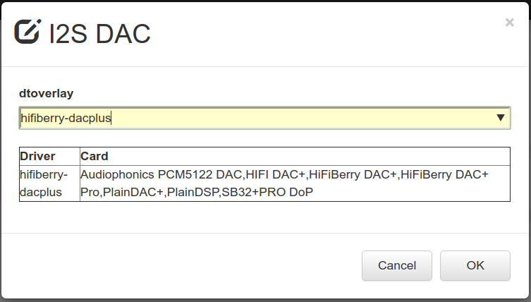

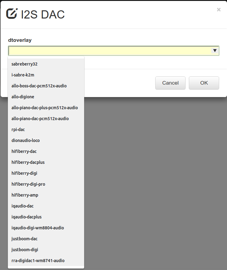

  • 結局そこまで凝る必要は無かったのですが、やってしまいました。
    機能としては以下の通り。
    ・SupportのI2S DAC対応表を取り込みし、Javascriptの配列化しています。
     (将来的に対応カードが判明した場合は配列にリストを加えれば対応出来ます。
     また、配列をJSONファイルにすれば外部読み込み対応可能です)
    ・テキストボックスにカーネルドライバ名を直接入力もしくはリストから選択すると、
     当該ドライバ名と同ドライバで動作するデバイス名称が下のCardに表で表示されます。
     (dtoverlayにカンマ付きでオプションを指定していてもカード名で検索するので追従します。)
    あとはチップセットも対応表の配列には入っていますので、
    これまで分類して表示できればさらに良いかも(とりあえず、今回はここまでということで)。
    config.txt.20191120.html.zip

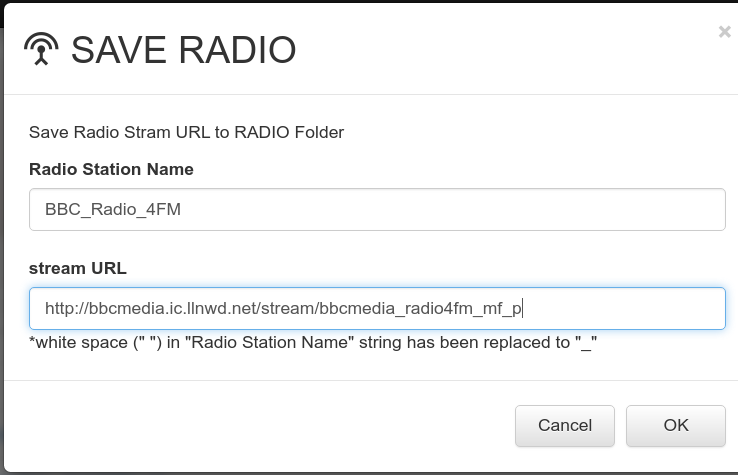

  • ラジオストリームをRADIOに追加するプラグイン(V.0.9.3)
    これは以前に掲載したインターネットラジオURLをRADIOフォルダに保存するためのプラグインをv.0.9.3に対応させたものです。
    保存先は/home/pi/plugins/14-add_radioを想定しています。

    <div style="padding:20px;">
      <p>Save Radio Stram URL to RADIO Folder</p>
      <label class="control-label">Radio Station Name</label><br/>
      <input type="text" id="nm" class="run" /><br/>
      <label class="control-label">stream URL</label><br/>
      <input type="text" id="url" class="run" />
    *white space (" ") in "Radio Station Name" string has been replaced to "_"
    </div>

    使い方
    プラグインの使い方は簡単
    RadioStationNameに保存したいラジオ局の名称を、stream URLにはそのラジオ局のURLを入れてOKを押せば、当該ラジオ局のplsファイルが/var/lib/mpd/music/RADIOに作られるという仕組みです。
    stream URLが正しいものかは確認していませんので事前にADD STREAMで確認して下さい。
    (ADD STREAMは入力したURLをキューに追加します。これで再生出来ればOK)
    ちょっと解説(新しいrun.shへパラメータを渡す際の注意事項)
    v.0.9.3以降で対応するform.htmlですが、class="run"でinput要素を渡す際は
    必ず半角スペースを他のキャラクターで置き換えて下さい
    (ファイル中のJavaScriptは「Radio Station Name」に入力された文字列内の" "を"_"に置き換えするものです)。
    これは現状のWebインターフェース(ympd)ではブラウザのフォーム値をラズパイにパラメータとして渡す際の各パラメータ区切りとして半角スペースを使用しているためです。
    (パラメータ内部に半角スペースが存在するとrun.shが誤解してしまうため)
    どうしても半角スペースを含むパラメータをrun.shに渡したい場合は以下の2つの方法で実現出来ます。
     ①半角スペースを他のキャラクターに置き換えし、run.shの内部処理でそれを戻す
     ②各パラメータ間を別なキャラクターで予め接続した1つの文字列として渡し、run.shの
      内部処理でパラメータを分割する

  • @sunatomo さん
    ご意見ありがとうございます。
    プラグイン作成者からすると、プラグインフォルダ名をどうするか、ちょっと迷いますよね。
    原則は、
    • プラグインフォルダ名は、プラグイン作成者が決める
    • シンボリックリンク名は、利用者が決める
    というルールにしたいと思います。
    SDイメージに同梱しているプラグインは先頭に2ケタの数字をつけていますが、これに拘る必要はありません。
    プラグイン作成者が、自分の好きなルールで名称を決定してくださって結構です。
    メニューの並び順は、シンボリックリンク名を変えることで自分の好きなように並べ替えることができます。
    インストール後、利用者自身で好きなようにリネームして並べ替えしていただければと思います。
    デザインポリシーを決める代わりに、お手本となるようなプラグインを作っていければいいかなと思います。
    新規にプラグインを作る時、既存のプラグインをフォルダごとまるっとコピーして、それを改変していくと楽です。
    作りやデザインが優れたプラグインが改変のベースとして使われ、より洗練されていく、、、というのが望ましいかなと思います。

  • SOUND CARD設定用のプラグインをもう少しだけ頑張ってみる
     ここの過去ログ見るとお分かりでしょうが、v.0.9.3では私がお手伝いしたサウンドカード設定のプラグインを公式で拡張して採用頂いております。
     ただ、サポートで動作確認の素晴らしい表があるのだから、これを使って選択できるようにしたい(そんなに頻繁に変更するものではないですが)。
    という訳で、私なりの方法で実装したものです。
    01-soundcard.zip
    /home/pi/plugins/01-soundcardを改変するため、元のファイルはバックアップしておいて下さい。

    対応表をJSON化したものです。dはサウンドカード名、kはdtoverlayを示します(未使用ですがcにサウンドチップを格納しています。)。
    将来的に新しいデバイスが増えた、対応カードが見つかった場合はこのファイルを拡張すれば良いわけです。

    <div style="padding:0px 20px 10px 20px;">
      <h3>config.txt</h3>
      <input type="radio" name="sel" value="1" checked>dtoverlay -> SoundCard (Check)<br/>
      <input type="radio" name="sel" value="2">dtoverlay <- Soundard
      <table style="width:100%;"><tr><td style="width:48%;">
      <label class="control-label">dtoverlay</label>
      <input type="text" id="k" class="config" uri="/boot/config.txt" key="dtoverlay" list="scard" />
      </td><td id="sep" style="width:4%;text-align:center;vertical-alighn:middle;"><label class="control-label">-></label></td><td style="width:48%;">
      <label id="dl" class="control-label">(Compat. Card)</label>
      <input type="text" id="d" class="config" list="device">
      </td></tr></table>
      <h3>environment</h3>
      <label class="control-label "><small>DEFAULT_SAMPLE_FORMAT</small></label>
      <input type="text" class="config" uri="/etc/environment" key="DEFAULT_SAMPLE_FORMAT" list="format_list" />
      <label class="control-label"><small>GPIO_DRIVE_STRENGTH (2~16)</small></label>
      <input type="text" class="config" uri="/etc/environment" key="GPIO_DRIVE_STRENGTH" />
      <br />
      <p>Restart is required after changing the setting.</p>
    </div>
    使い方
     dtoverlayの記載部分のテキストボックスが左右2個あります。
    左がdtoverlayをそのまま記載する場所(従来通りここの値が/boot/config.txtに保存されます)、
    右が当該dtoverlayが対応するサウンドカード名が表示されるようになっています。
    ラジオボタンで機能を切り替えできるように設計しました。
    ・dtoverlay -> SoundCard (Check)(デフォルトでON)
     現在指定されているdtoverlayで対応するサウンドカード名が右のテキストボックスに表示されます。設定があっているかの確認用として使用してみて下さい。
    ・dtoverlay <- Soundard
     このチェックボックスを選択すると、dtoverlayの文字列が消され、右のテキストボックスから
    サウンドカード名を選択すると左のテキストボックスに対応するdtoverlayドライバ文字列が表示されます(一回クリックして表示させて下さい)
    ちょっとわかりにくいですが、触ってみれば何をしているかお分かりになるかと思います。
    なお、「こんな構成ならもっと分かりやすいのでは?」というご提案ありましたら、お教え下さい。
