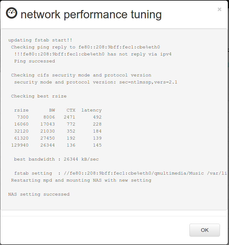

  • NAS Settingの結果をもう少し対話型にしてみる
     皆さまご存知の通り
    symphonic-mpdではNASの設定をympdの「SETTINGS」で表示されるフォームから入力して「SAVE」ボタンを押すことで行うことが出来ます。
    今回はこのNAS Settingで実行されるシェルスクリプトをもう少し実行結果をわかりやすく「説明文を追加したもの」を提供します。
     あと、pathの入力文字列でホスト名を検知し、自動的にpingでそのホストからの応答があるか事前確認するようにしてみましたので、人柱上等な方はちょっと動作を確認してみて下さい。
     (一応我が家のQNAPのNASではipv4・ipv6ともに確認してこの状態でエラーチェックは通っています。)
     また、私が追記した説明部分は「怪しい英文」のため、そちらのご指摘も喜んで受けます。
    書換方法:filezillaなどでファイルを複写して下さい。パーミッション・ユーザは元のファイルと合わせて下さい(パーミッションは755・ユーザはpi/pi)。

    なお、私の以前の投稿のsymphonic-mpdのSDカードリードオンリー化を実施している場合、
    下の方にある、sed -i.bak -e "/# NAS Setting/{n;d}" $targetの前行にrmtrw.sh 2を、
    syncの後行にrmtro.sh 2を挿入する必要があります。
    今後の展望ですが、pingによるエラーチェックをすり抜けたあとでcifsのバージョンチェックのためのマウントに失敗した場合のエラーを検知出来ていないため、
    これに対応させたいと思っています。
    途中でexopt=""を追加したことにより対応出来ました。
    これは素晴らしいですね!
    よろしければSDイメージに同梱させてください☺
    それからsuccessedの誤植、edit_fstab.shにも残っていましたね。。。お恥ずかしい😱
    ympd側も修正しなければNAS設定の終了を正常に検知してくれませんので、次のバージョンで一緒に直したいと思います。
     SDカードイメージへの同梱については、パパリウス様のご厚意にお任せいたします(笑
     当該スクリプトは私なりに中身を確認して、どこで何をやっているかは把握した状態で途中のコメントや処理を追加していますが、
    足りない部分はあると思いますので改変も全然OKです。
    (と、これを書きながら思ったのですが、pingでのホストへのネットワーク接続チェックは行っていますが、
    どちらのプロトコルで成功したかは少しわかりにくい状態ですね。)
     エラー処理については現状のままでも十分アリかと思っています。
    (ただ、現状の標準だと途中で処理が止まったことがわかりにくいため、
    エラー表示を出力してほしいという趣旨で直しています。)
