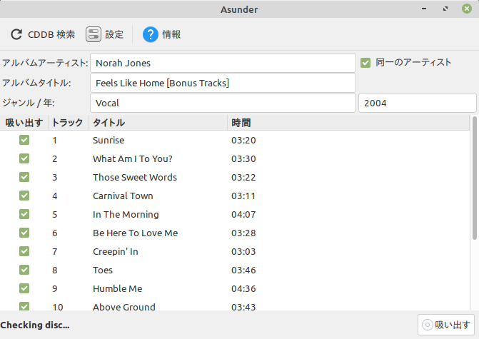

  • 「CDリッピングはAsunder」
    シンプルな見た目ですが基本的な機能は入っています。
    EACのようにリッピングの頭の出だしが正確かどうかまではわかりません(調べてないし...)が、
    私が使っている分では音が欠落した記憶がないので大丈夫だと思います
    (ノンストップコンピレーションアルバムもトラックごとに楽曲が分割されますが、
    曲間の断絶はなかった)。
    使い方は簡単
    • CDをパソコンに入れて、このソフトを起動する
      (もしくは予め起動しておき、CDをパソコンに入れると自動的に読み込みされる。)
    • CDのトラック情報とTOCが読み込まれると自動的にCDDBをインターネットで検索し、
      マッチしたものが表示される。
    • リッピングの際に試用するコーデックを「設定」→「エンコード」タブで指定し、「吸い出す」ボタンを押すと自動的にリッピングされる。

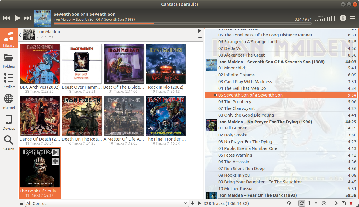

  • 「PCでMPDを制御するクライアントはCantata」
    このソフトはWindows・MacOS・LinuxとマルチOS対応です
    symphonic-mpdではympdというWebブラウザ向けのMPDクライアントが標準添付しています。
    これはこれでかなり良い(何よりIPレベルで不使用ポートを閉じているため音質に影響を及ぼさない)と思いますが、
    symphonic-mpd標準添付のympdはNAS上のディレクトリに基づく楽曲分類です。

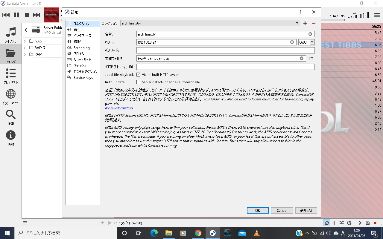

    という訳で、私はmpd.confの設定を変更し、普段はCantataで楽曲検索や再生制御を行っています。
    CantataはWindows版もあります。残念ながらLinux版と異なりWindows版はv2.3.2が公式での最終リリースとなったようですが、この記事のタイトルのリンクをたどるとWindowsの最終公式版がダウンロードできます。
    (2019/10/16 追記:)MacOS版もあります。こちらも現状はv2.3.2が最新版です。MacOSの場合はdmgの拡張子のファイルをダウンロードしてインストールするようです。
    Linuxの場合、標準的なPC向けのディストリビューションならば標準インストールされていない可能性はありますが、追加インストール可能なはずです。
    Cantataの主な特徴は以下の通り
    • 「ライブラリ」タブ
       NAS上の楽曲をアルバム・アーティスト・ジャンルなどのグルーピングをして一覧表示が可能
    • 楽曲名検索機能
       メニューで「検索」を選択すると、ライブラリ表示の最上部に検索用文字列入力部が出現します。楽曲名をここに入れると自動的に検索・絞り込みされます。
    • 「フォルダ」タブ
      ympdでライブラリとして表示されるNAS・RADIO・RAM・USBはCantataでは「フォルダ」タブ内でそのまま使用可能
    • 「インターネット」タブ
      ympdではプリセット登録済みのインターネットラジオでの視聴か、「ADD STREAM」でラジオのURLを直接入力する必要がありますが、
      Cantataでは「インターネット」タブを選択することでIceCast・ShotCast・Tuneinなどこのソフトに事前登録済みの膨大なラジオ局から選択し視聴が可能
      (もちろんキュー上を右クリックしたメニューで「ストリームURLの追加」を選択すれば同等機能が実現します)
      選択したインターネットラジオが気に入ったら、「お気に入り」に追加も可能
    • 楽曲情報表示
      楽曲情報ボタン(●に白抜きのiのアイコン、もしくはメニューの楽曲情報を選択)を押すことで再生中の楽曲のアーティスト情報・アルバム情報・歌詞が表示可能
    • ローカルPCの楽曲データ転送
      ローカルPC内の楽曲ファイルを転送し再生させることも可能
    • 再生機能の充実
      リピート・シャッフル再生も可能
    • プレイリスト機能
      キュー(現在再生中のプレイリスト)とは別にプレイリストの機能が充実
    • リプレイゲイン対応
    とまぁ、現代的な楽曲再生ソフトの基本機能は押さえています。
    機能的にないのは楽曲のタグ直接編集(MPDで認識された楽曲がどこにあるかはCantata自体は知らないのでファイルを直接編集できないのはやむを得ない)と、
    楽曲のインターネットストア(Cantataが直接サポートしなくても他のサイトで購入すれば問題無い)というところでしょうか?
    また、ここの紹介画像では表記が英文ですが、現行版ではメニュー・ダイアログ他日本語版として動作します(Linux・Windows版ともに)。

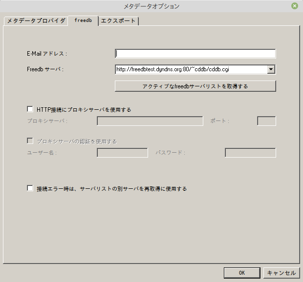

    • EACを実行し、無圧縮FLACの設定を行う。
      なんと凄いことにwineのおかげでlinux上でありながらCD/DVDドライブを認識してしまいます(もしダメだった場合は、大変残念ながらお使いの機種にはまだ対応しきれてないということです)。
      CDDB(「EAC」→「メタデータオプション」→「free」についてはassunderで記載したfreedbtest.dyndns.orgに書き換えたほうが良いです(下の画面を参照下さい)。
      また、私のインストールしたEACv1.3ではflac.exeが既にパッケージ添付されていました。ということはエンコーダの設定をパパリウスさま紹介のこの画面と全く同じに合わせたらそのまま無圧縮FLACの設定が使えるということです。

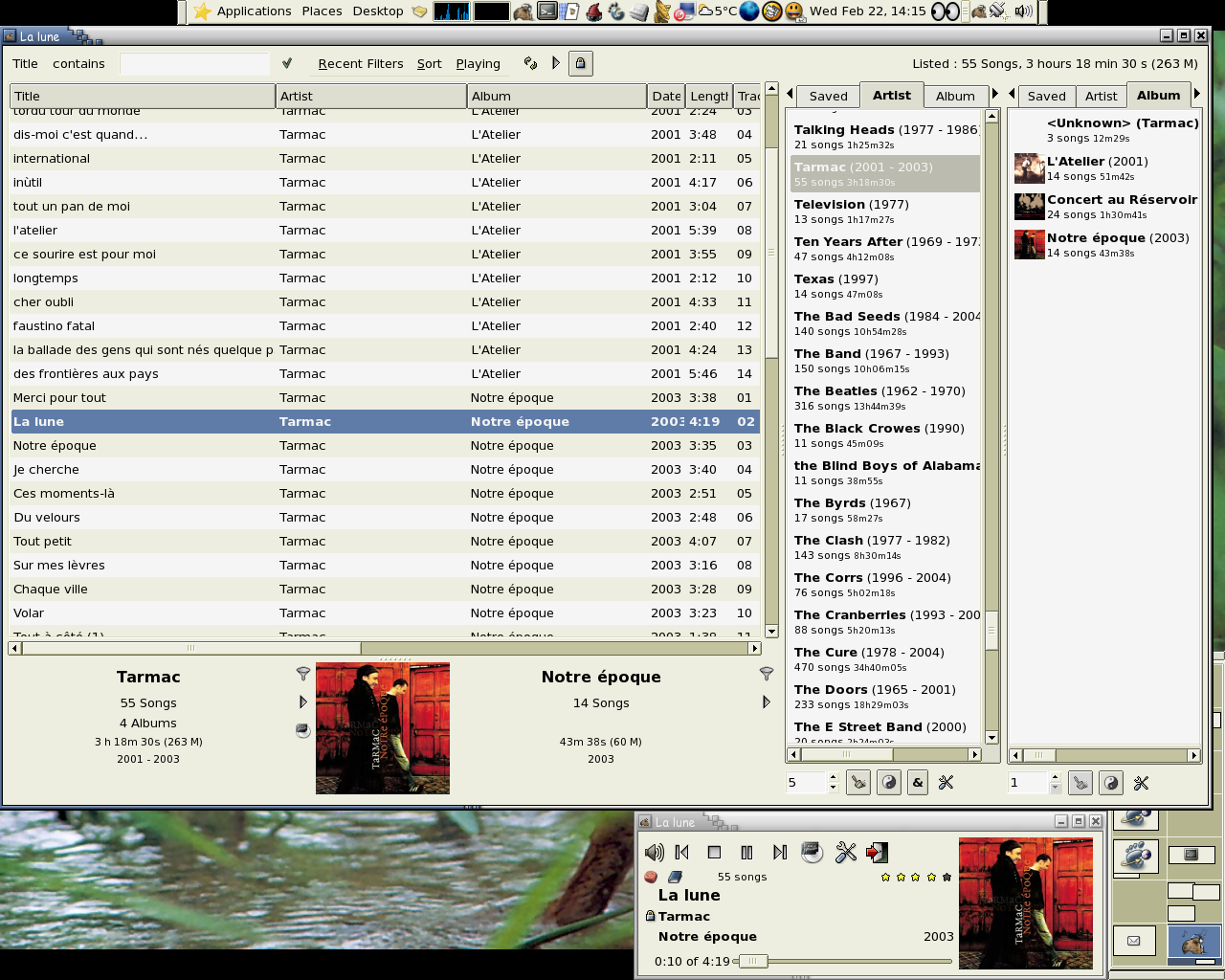

  • 「PC上での楽曲再生+タグ編集にはgmusicbrowser」
    正直な話、LinuxでのPC楽曲再生+楽曲管理ソフトウェアはこれといった決定版はありません。
    Linux MintやUbuntuをお使いの場合、標準インストールされるのはRhythmboxというソフトウェアで、これも基本的機能は十分実用レベルですが、ここでは敢えてgmusicbrowserを紹介します。
    (EACをLinuxデスクトップで動かすのと同様にwine経由でFoobar2000ってのもアリですが、楽曲のタグ編集可否について調査していないのと、プラグインによる大規模GUI改修はかなり動作しないと思ったほうが良いと思います。)
    gmusicbrowserの特徴+利点は以下の通り
    • シンプルながらそれなりに揃ったレイアウト種類
      私が使っている「Simmer Desktop」というレイアウトはFoobar2000の標準状態と割合似ているため、アルバム・アーティストでの絞り込みを行いたい人にはおすすめします。これ以外にもそこそこいろいろなレイアウトがあるため、自分好みに画面をカスタマイズ可能です。
    • Linuxでサポートされているサウンドドライバ(ALSA・PulseAudio・JACK)などを切り替えて音質を改善可能
      Linuxで楽曲を再生させる場合、標準的にはgstreamerというライブラリ経由でサウンドドライバを駆動しますが、いわゆる有名どころの場合ドライバの切り替えが出来無い場合が多いです(Linuxデスクトップの場合PulseAudioが標準となりますが、これは再サンプリング+複数音声ストリームの合成を内部的に行うもののため、そのような機能が不要な場合はALSAを使いたい。)

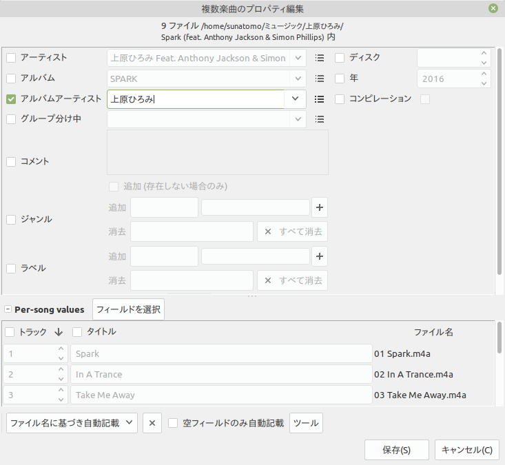

    • 地味に強力なタグ編集機能
      本当に地味なんですが、CDをいろいろな環境からリッピングしていた場合、アーティスト名やジャンルがぐちゃぐちゃになる経験ありませんか?
      NASに転送してsymphonic-mpdのライブラリを更新する前に一旦タグの整理を行いたい場合、このソフトのタグ編集機能が役立ちます。同一カテゴリなどの複数ファイルを選択してタグを一気に編集することがこのソフトは可能です。
      以下の楽曲プロパティ画面例を見て下さい。
      例えばアルバムアーティストを別な名前に変更する際、「アルバムアーティスト」横のチェックボックスをクリックしてからアルバムアーティストのテキストボックスに修正文字列を入れて「保存」ボタンを押すだけ。これで選択した楽曲全て反映されます。

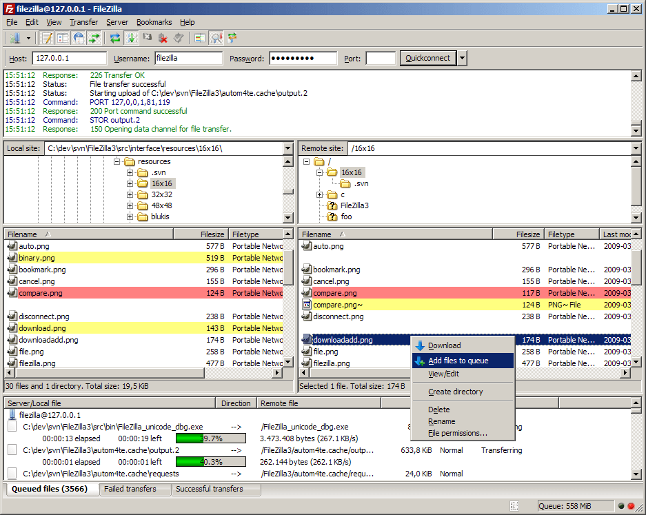

  • 「ラズパイへ/ラズパイからのファイル転送にはFilezilla」
    このソフトはWindows・Mac・LinuxとマルチOS対応です
    障害が発生した際のログ取得や、ラズパイにファイル転送する際にこのアプリケーションが役に立ちます。
    このアプリWindows・Mac・LinuxとマルチOS対応(当然インストール用のイメージは各OS毎に別ですが)。元々はFTPクライアントのようなので過去にホームページ制作を行ってきた人は感覚的に慣れていると思います。
    ホームページ制作を行ったことのない人に簡単に説明すると、向かって左側が自分のPCのファイル一覧が表示され、右側がリモートPC(ここではラズパイ)のファイル一覧が表示されます。希望のファイルを選択して右クリックし表示されるメニューから「ダウンロード」(ラズパイから自分のPCへファイル転送)・「アップロード」(自分のPCからラズパイへファイル転送)を選択するだけでファイル転送が可能になります。
    ラズパイへ接続する場合の設定は以下の通り
    • クイック接続の場合(画面上のテキストボックス利用)
       ホスト:ラズパイのIPアドレスもしくはsmpd.local
       ユーザ名:pi
       パスワード:raspberry(標準設定から変更していない場合)
       ポート:22(ssh・scpのポートになります)
    • サイトマネージャでの設定
       最上部のメニューから「ファイル」→「サイトマネージャ」を選択(もしくはメニューアイコンの一番左のアイコンを押す)
       表示されたダイアログ上で自分のサイトと表示されているところで「新しいサイト」を押す。
       その後ダイアログ右側はクイック設定と同様に入力(ただし、ポートを空欄にしてプロトコルを「SFTP - SSH FIle Transfer Protocol」にすると良い。)
       いま設定したサーバ設定は「新規サーバ」という名前が付いているので「名前の変更で分かりやすい名前をつけておく」
       設定後は「OK」を押して保存。
      サイトマネージャに登録後、サイトマネージャのアイコンすぐ右の▼をクリックして表示されるサーバ設定を選択すれば接続されます。
    ざっと簡単に説明を書きましたが、そんなに操作が難しいソフトでないですので慣れてみるのが良いと思います。

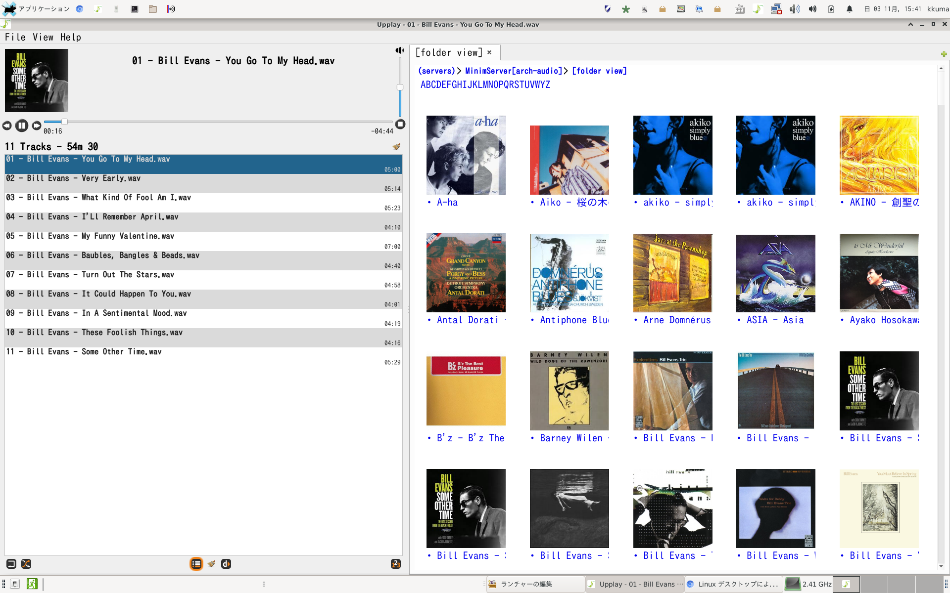

  • @sunatomo はじめましてkkumaxと申します。
    自分もLinuxDesktopで音楽再生環境を構築して楽しんでいます。
    @sunatomo さんと違うところはUPNPメインという部分です。
    なので
    SMPDもDLNAレンダラー化して使用しています。
    音楽サーバーはminimserver
    UPnP audio Control PointはUpplay Player を使っています。
    こんな感じに表示になります。
    一番のメリットは名前でプレーヤーを指定出来るところで 192.168.... IP何だっけ?とならない所かな(笑)

    cantataに挑戦していますが、コレクションの設定でつまずいています。使用用途としては、ubuntustudio,KLUE,AV linuxがマルチブートされているX86_64linux PCを別のPCからwindows版cantataで操作したいのです。二つのPCにcantataを入れて、windows cantataのhost名にlinux PCのhost名、もしくはIPアドレスを入れれば良いと思ったのですが、windows cantataのコレクション設定どころかlinux PCのcantataのコレクションの設定もできません(linux PCのhost名、IPアドレスを入れました)。意味不明の文章でしたら既読スルーしてください。2日ほどググって格闘しましたが解決しません。何卒よろしくお願い申し上げます。
  • @駄目耳野郎 さん
    横から失礼します。
    cantataはwindows側から他のPCなどを操作します。
    操作される側にcantataは必要ありませんが、この点はご理解されていますでしょうか。
    以下の画面は、cantataのコレクションの設定例です。参考になりますでしょうか?
    ホストはPアドレスを入力して、音楽フォルダーは右側のボタンで選択できます。
    (名前はご自分の管理用に適当に付けていただけば良いと思います。)
