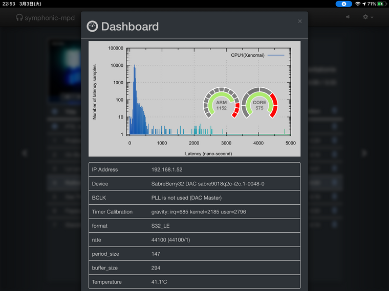

  • RPi4版でmpd再生中のダッシュボードを記念撮影しました。
    クロックはRPi3版と合わせています。(arm_freq=1152, core_freq=576)
    Pi3版のグラフでは縦棒と縦棒の間隔は約52ナノ秒はなれており、スカスカな印象でした。
    Pi4版ではこれが18ナノ秒おきになりましたので、縦棒が密になりました。

  • すごいレーテンシーです。ほとんどすべてが500以下!
    それにまして、RP4Bなのに、cpu温度が41.1℃!
    放熱に特別に工夫されているのか、cpuを食っていないのか……
    期待は膨らむばかりです!
    そうなんです。はやくこのグラフを見たかったんです。
    そして期待通りの(期待以上の?)測定結果を見ることができ安堵しています。
    @mike さん
    Pi4の温度管理は、
    • gpu_frerqを低く設定すること
    • USBの給電を停止すること
    の2点が重要なようです。
    見た目にはUSB2.0が2ポート、USB3.0が2ポートの計4ポートに見えますが、hub-ctrlで見ると計8ポートが存在し、それぞれに給電されています。
    使っているのはファンレスのケースですが、排熱に優れており、40度前後に保つことができています。
  • やはりUSBポートなんですか。それも8ポート!
    温度を気にするなら殺さないと確かにいけませんね。
    gpuも高いクロックで動いているんだから考えてみれはそのとおりですが、音との兼ね合いですから、これからもここは音第一で行くように思います。
    それらの対策をすると 41.1℃! 新しいRP4Bのsmpdが来たら色々試してみます。
    ともかくこれで心配していたRP4Bの温度管理も心配せずに楽しめそうです。
    ありがとうございました。
