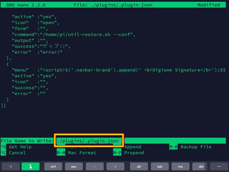

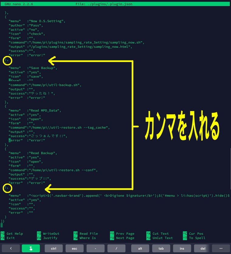

図の場所にカンマを追加するという点です。
私は“.plugin.json”の末尾に追加しなかったのでカンマを2ヵ所追加していますが、末尾に追記する場合は、後ろのカンマは要りません。
編集内容を上書き保存するために“ctrl”キーと“o”キーを押し...
が表示されてから“enter”キーを押します。
次にテキストエディタ“nano”を終了するために“ctrl”キーと“x”キーを押します。
これで作業は終了です。

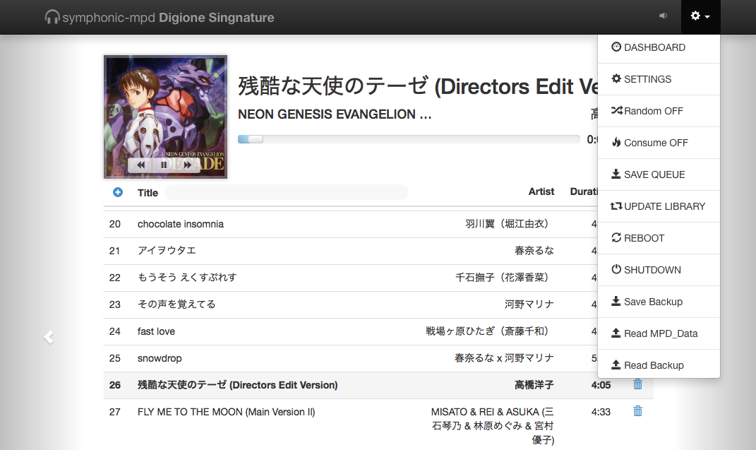

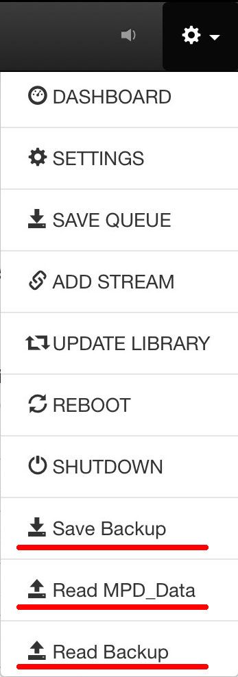

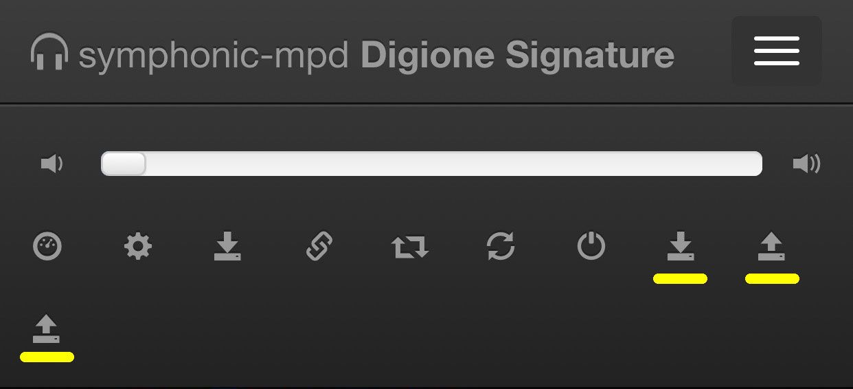

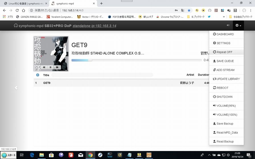

上手くいっていれば、メニューはこうなるはずです。
下線を引いてあるところが、この作業で追加されたプラグインです。

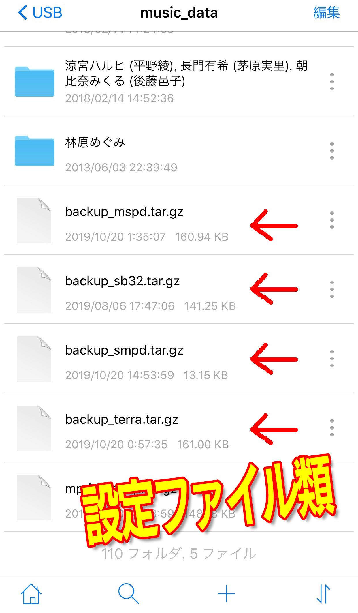

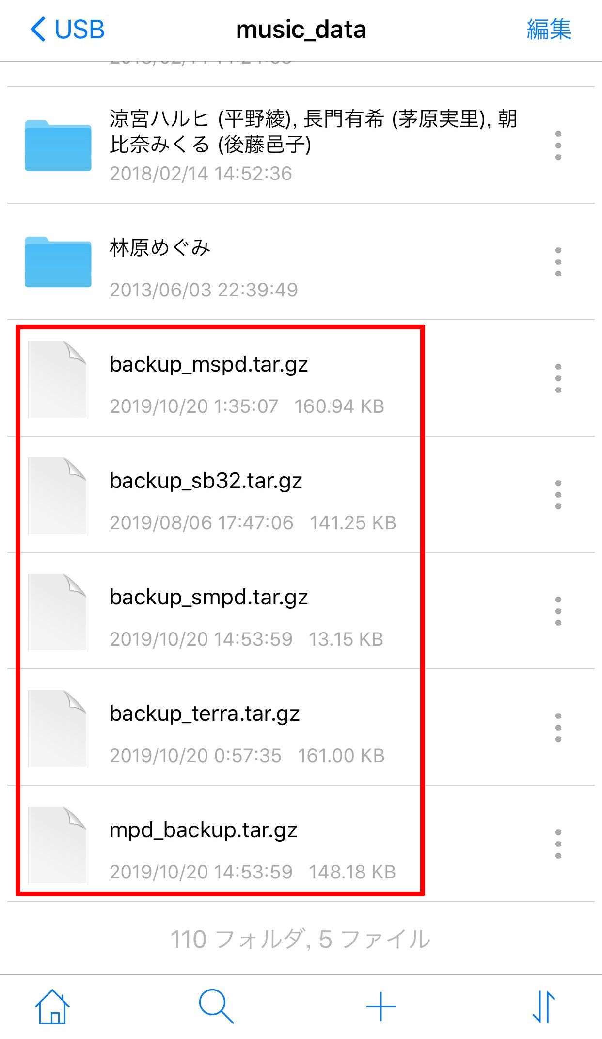

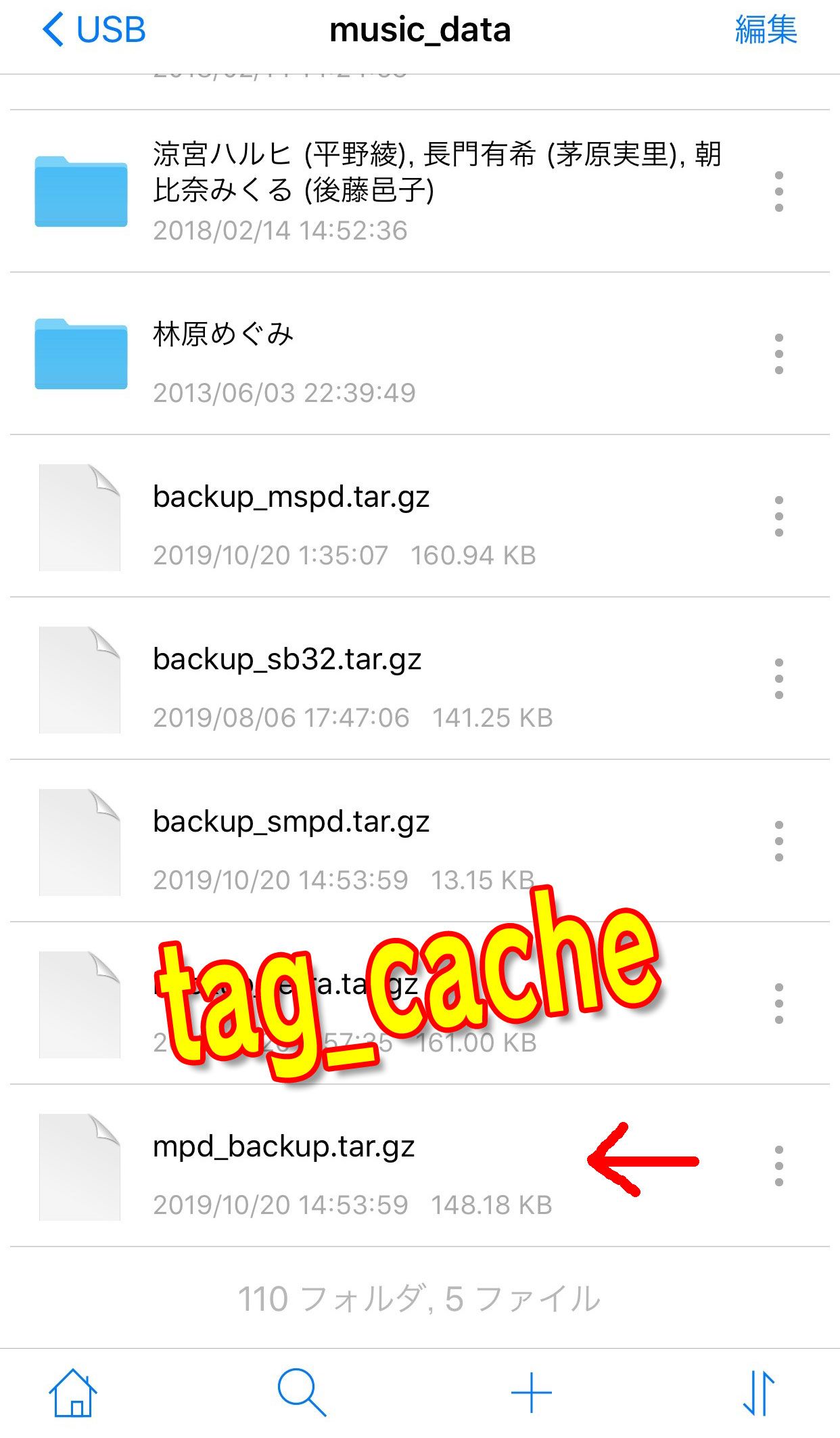

そして“Save Backup“を選択することでスクリプト“./util-backup.sh”が実行され、NAS上に2種類のバックアップファイルが作成されます。
「5つやないかい!」とか「相変わらずアニソンばっかり聴いとんのかい!」というツッコミもあろうかと思いますが、これは私が4台のホスト名の違うSMPDを走らせているという変態環境だから。
(同時にいずれか2台を走らせています)
“backup_xxxx.tar.gz”の“xxxx”の部分に入っているのが、その4台それぞれのホスト名であり、それぞれの設定ファイル類を含むバックアップファイルとなります。
何が保存されるのかは...
cat ./util-backup.sh
で確認することができます。
これらは“Read Backup”を選択し“./util-restore.sh --conf”を実行させることで、勝手に当該のバックアップファイルを読み込ませることができます。
そして図の一番下に見えているのは、tag_cacheのバックアップファイルで...
NASの楽曲データベースやプレイリストなどのバックアップファイルになっています。
これも“Read MPD_Data”を選択することで“./util-restore.sh --tag_cache”が実行され、勝手に楽曲データベースやプレイリストがバックアップファイルから読み込まれるようになっています。
