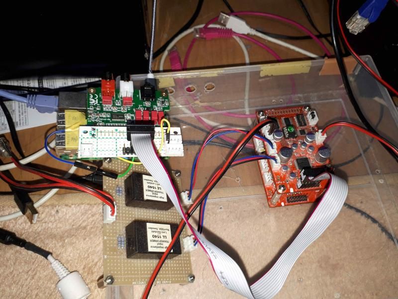

ここで質問することが適当かどうかよく分からないのですが、溺れる猿は藁をもつかむということで、ご容赦を:joy: 。

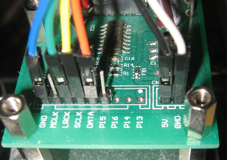

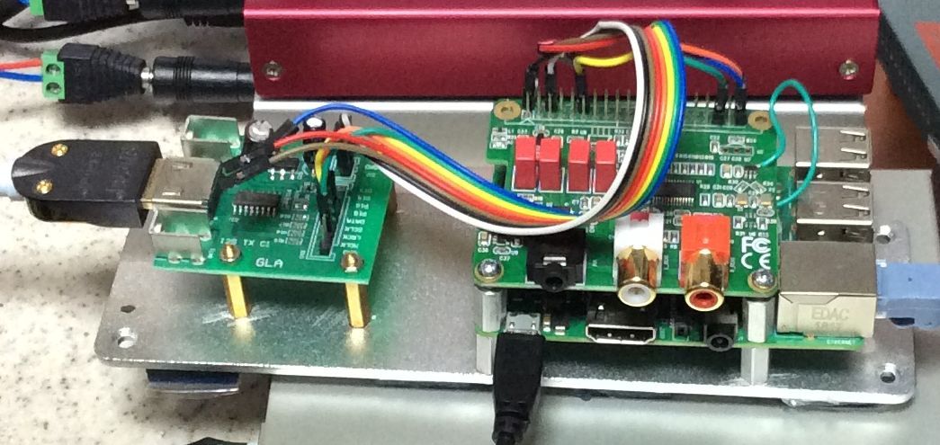

キツネDAC(Holo Audio Spring 2 DAC)を、TX_C1というHDMI基板を使い、rpi_3bと接続しています。この時、TX_C1とrpi_3bの間にInnoMaker HiFi DAC HATを入れないと再生が出来ません。dtboはallo-boss-dac-pcm512x-audio.dtboを選択することになります。DACとのhdmi接続ではmclkを使っていないので、HiFi DAC HAT無しで、直接rpiのGPIOとTX_C1のピン(data、sclk、lrck)を接続して、rpi-dac.dtboを指定しても、再生が出来るのではないかと思うのですが、駄目です。
この理由がよく分からないのですが、お猿にも分かるように教えて頂けないでしょうか。
ちなみにキツネDACは標準的なDACチップを使わず、r2rという特殊な方式でDA変換するDACなので、これが災いしているのかなと考えました。それで、Gustard x20というes9018チップを使ったハードでも試したのですが、同じ結果でした。Passさんのところの逢瀬DACはdtboにrpi-dacやhifiberry-dacを使い、PCM、DoP共に問題なく再生できるということなので、HDMI基板の問題なのかなとも考えるのですが、お分かりの方いらっしゃいますでしょうか。:confused:

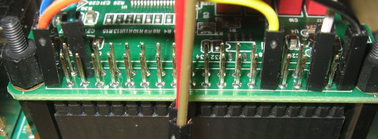

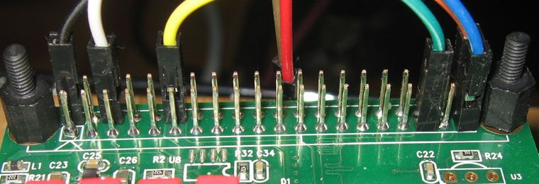

@Passさん
不精をして:white_frowning_face: 、元の接続に戻した状態で写真をとりましたが、確認はHUTを外して行っています。繫ぎ方は、当然、同じにして確認しました。
それで
パパリウスさん
dtoverlay=allo-boss-dac-pcm512x-audio,slave
で音が出ることは確認しています。
説明と掲載した写真が不十分でした。「hdmi接続で、mclkを使わないDACを、HUTを外した状態で、rpi-dac.dtboを指定して、音が出ないのは何故か」という質問です。

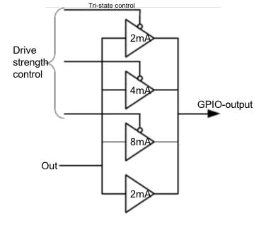

dsctrサービスは、GPIOのdrive strengthを設定するサービスです。
v0.8系の途中で導入していましたが、自動起動は無効にしていました。
拙宅で動作確認を続け、v0.9系から自動起動を有効にしたという経緯があります。
dsctrの実体は/usr/local/bin/dsctrです。
引数なしで sudo dsctr を実行すると、現在のdrive strengthを表示します。
PADS0の行がI2Sに関わるGPIOピンの設定になります。
引数には0〜7の数値を指定します。
0 : 2mA
1 : 4mA (smpd v0.9系の設定値)
2 : 6mA
3 : 8mA (RPiのデフォルト値)
4 : 10mA
5 : 12mA
6 : 14mA
7 : 16mA

後付けですが、drive strengthはGPIO出力の最大電流値を決定する項目なので、この値を下げた事でドライブ能力が低下してデジタル波形に歪が発生したのではないかと思います。
波形の歪具合は受け側の入力インピーダンスによって変化しますし、波形の歪があっても引き込める能力があれば動作可能範囲となる事もあります(音は劣化しますが。。。)
この辺り、アナログだと劣化しながらも音は出るのですが、デジタルは許容範囲を超えると音が出なくなるので厄介ですね:disappointed_relieved:
