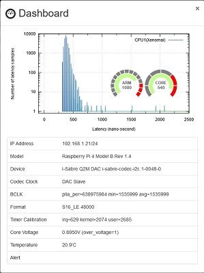

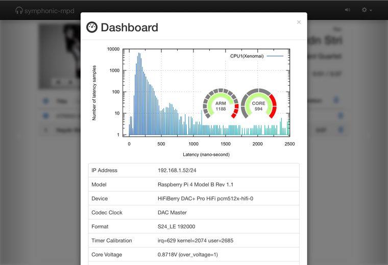

    サンプリングレートを高くすると、レイテンシには、あまりよくない影響が出るのでしょうか?96khより上ではダッシュボードの山が崩れているように見受けられます。
    レコードから取り込んだ音源は喜んでご提供いたします。ただ、容量が大きいのでお送りする手段をお教えいただけますでしょうか。
  • @hiroget9 さん
    24bit音源はI2S出力バッファ上では32bit幅で取り扱います。44.1KHz/16bit音源と192KHz/24bit音源を比較すると8倍以上の負荷となります。
    サンプリングレートが高くなるにつれてOSレイテンシが悪化するのは止むを得ません。
    ダッシュボードのグラフでは、まずは一番高い山に着目してください。
    縦軸のサンプル数は8000〜10000、横軸は0〜250ナノ秒の位置に山のピークがあれば動作は正常です。
    それよりも右の位置にいくつか小さな山ができると思いますが、縦軸のサンプル数が100未満であれば問題ありません。
