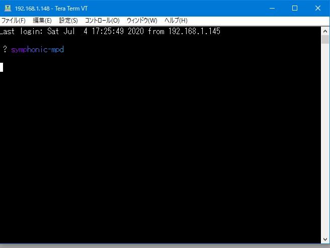

  • 誰からも報告があがらないのですが、SoX Resampler FormatのInteger ⇨ Integerで*:32:*の設定にするとMPDが応答しなくなるのは私だけでしょうか?

  • @Pass さん
    何か問題が生じるケースがあるのかもしれませんね。
    設定変更して再生を開始したあとでもログは取得できますでしょうか?
