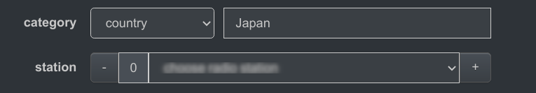

  • 今日の予告(その2)
    キーワードは"*o-browser.info"(一文字解禁です)
    基本画面設計と機能はこれで決定しました(多分、勘の良い方は上のイメージで分かるかもしれません。ボカシをかけないとそのものズバリわかってしまいます)。
    動作もほぼ収束しています(思ったより難しくありませんでした)。
    あとは、formパーツを無効化した場合の背景色を調整するか、ちょっと考えています(light テーマの場合は問題ないのですが、dark の場合は明るすぎるため)。

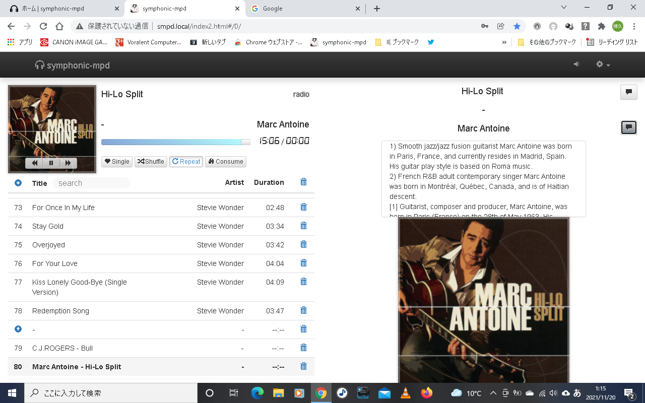

      今回の修正により、NAS や RAM 上の楽曲のみならず、インターネットラジオで楽曲変更した際も正常に楽曲情報文字列が切り替わるようになったと思います。
      また、RaspberryPiが各利用者への端末に対して通知を生成する際に合わせて「組込カバーアートの抽出」や「last.fm での Scrobble 処理」を行いますが、
      こちらの正常化も行いました( NAS や RAM など楽曲に直接触れられる場合のみこれらの動作を実施する)。
    • スタイルシート(dark.css)向けカスタムプロパティの一部追加
      今回のADD STREAM プラグインへの機能拡張時にコンポーネントを一時的に無効化する際、dark テーマ採用時には背景色が明るすぎたため、
      上記に関連したスタイル値に対応するカスタムプロパティを追加。
      また、後述するstationのページ値表示部分の背景色のカスタムプロパティも追加しました。
      (dark.css をそのまま使用している場合は特に問題ありません。
      自分で別なテーマを使用している方は --form-control-bgcol-disabled と --input-group-addon-bgcol を追加しましたので、各自書替をご検討下さい。)

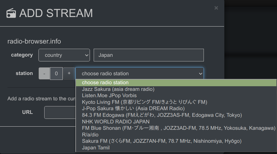

    • ADD STREAMプラグインへのインターネットラジオ局検索機能を追加
      予告どおり、radio-browser.info のAPIを使用して、インターネットラジオ局を検索する機能を追加しました。
    2021-11-17.png 2日前にも貼りましたが、この画面を元に機能説明します。
    ADD STREAM プラグイン起動直後は、インターネットラジをを検索するためのコンポーネントは全て「操作不能」になっています。
    これは、radio-browser.info の本家ミラーが全3箇所に有るのですが、どれを使うか最初に問い合わせを行い、その結果を受領してからコンポーネントを使用可能にしているためです。
    ①従来通り使用する場合はURL欄に自分の知っているインターネットラジオ局のURL文字列を直接入力し、「OK」ボタンを押して下さい。
    ②次に、radio-browser.info 経由による検索を実施する場合、category のリストボックスより希望カテゴリを選択して下さい。
    各カテゴリーによる検索の詳細は以下のとおりです。
    カテゴリー 詳細
    country ラジオ局の国名を指定し検索する
    language ラジオ局の言語を指定し検索する
    tag ラジオ局に関連付けられたタグを指定し検索する
    codec ラジオ局の出力コーデックを指定し検索する
    次にcategoryで指定したリストを元にその右のリストボックスで候補が並びます(カテゴリ指定直後、右のリストボックスは一時使用不可能になり、radio-browser.info から検索結果が返ると操作可能になる)ので、希望の文字列を指定して下さい。
    ※category 右のリストボックスはキーボードによる文字列入力と一部入力によるヒットの機能があります。
    原則、codec 以外はキーボードで文字をポチポチ入力してヒットしたリスト候補から希望のものを選択したほうが操作しやすいと思います。
    ※smpdのプラグインのリストボックス全般の仕様になりますが、listタグに対応しないブラウザ(私の手元ではAndroidのLightningが該当)ではリストによる候補選択は出来ずに単なるテキストボックスとなります。
    最後に category の検索ヒットした結果が station に表示されます。
    (これも、 category での操作と同じく、一時的にstation のリストが操作不能になりますが、検索結果が返ると操作可能になります。)
    希望するラジオ局を本リストから選択すると、URL 欄に当該ラジオ局の URL が自動的に書き込みされます。
    後は手動での URL 入力と同じく「OK」ボタンを押してキューに追加登録して下さい。
    ※ station 左部分の「−」・「+」ボタンと数字はリスト項目の最大表示数を10個に制限しているため、現在表示中のページを示しています。
    「+」を押すことでページ数は増え、「-」で減少します。
    (また、ページ切り替わりと同時にリスト内のラジオ局も更新されます)。

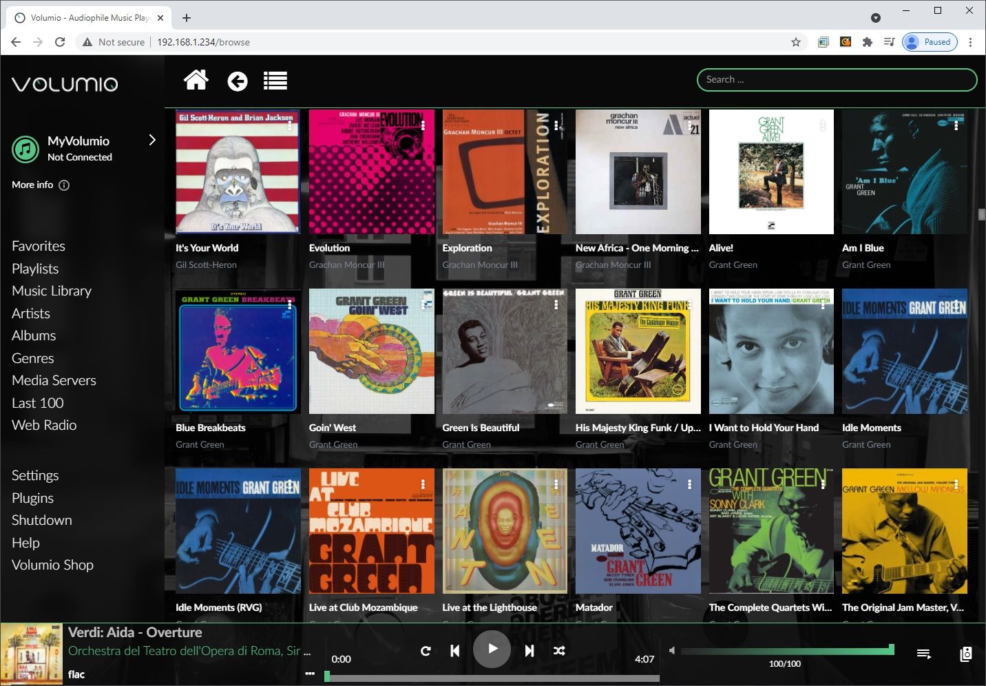

    私が気に入っているのが、VolumioのAlbum viewの機能です。単純にフォルダの最下層にあるアルバムをフォルダ順に表示しているだけのように見えます。
    この機能は、レコード店で餌箱をブラウジングしているような感覚で、自分のコレクションを閲覧しているにも関わらず、おお、こんなアルバムもあったか、このアルバム昔は良く聴いていたのに最近聴いていないなとか、嬉しい驚きがあります。
    私は、時々、音質を犠牲にしてVolumioのAlbum viewを使うことがあり、毎回思うことはこの機能がSMPDにあったらなあと。
    当方、素人のため開発にどれだけかかるのか検討がつきません。
    もし、簡単に実現出来るものであれば是非お願いしたいと思い投稿しました。
    ご検討の程よろしくお願いします。

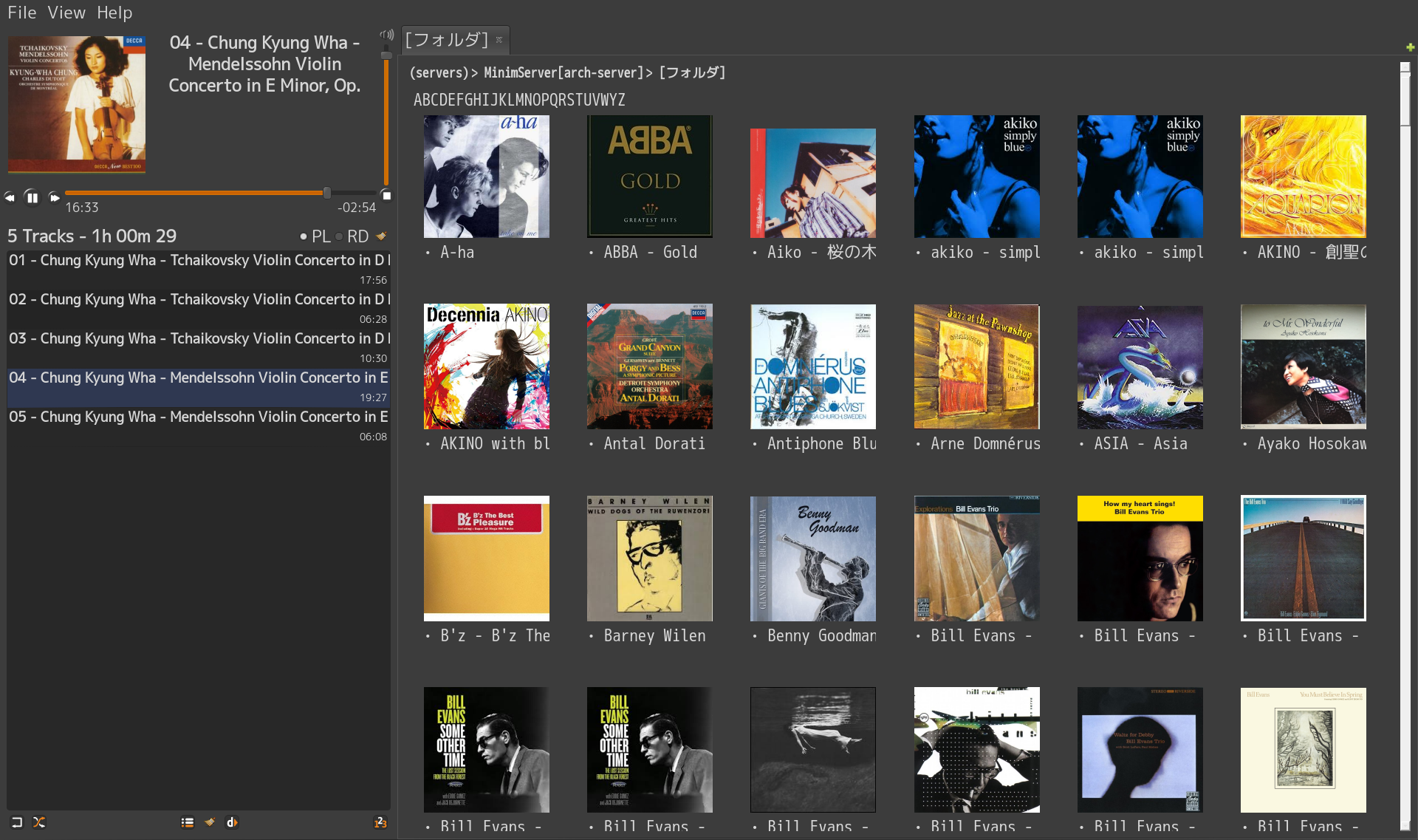

  • @Ashra さん @sunatomo さん
    こんにちは
    かなり前にこのサイトの何処かに書いた記憶があるのですが
    Album Viewがsymphonic-mpdで使えれば良いという事であれば
    UPnP audio Control Pointである upplay と言うのがあります。
    もちろんそのままでは使えませんがupnpに対応させる事で使える様になります。
    下の画像がそれです。
    まあsmpd純正で開発されていないので当然各種設定機能とかは皆無(笑)です。
    自分はこれを使ってます。
