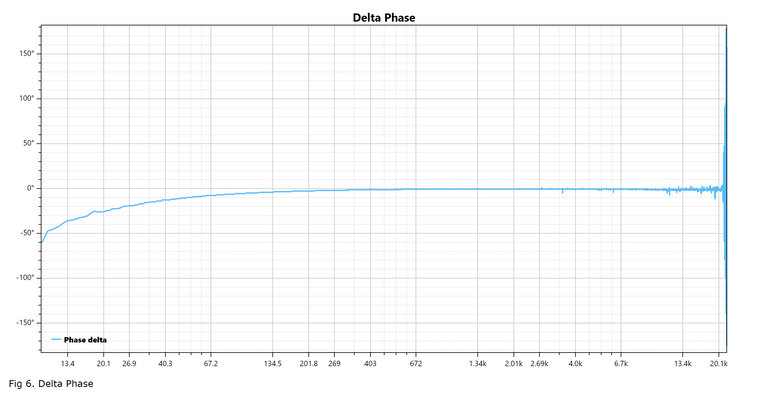

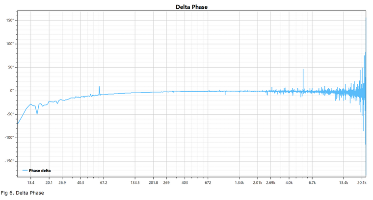

    特筆すべきは解析レポートの最後にある「Fig 6. Delta Phase」です。
    このグラフは位相差分の周波数特性と解釈すればよいのだと思いますが、smpd v1.0.7は低域(0Hz~200Hz)での位相の乱れが極端に少なく、とても滑らかな特性を持っていることが分かります。
    v0.6系以降、バージョンアップを重ねるにつれて低域の再現性が徐々に改善され、他のディストリビューションの音と決定的に違う部分だと感じていました。
    このような聴感上の違いがDAC出力の差分として測定可能になったのは開発を進めるうえでとても画期的なことです。
    v1.0.8β3の位相差分グラフ(Fig 6. Delta Phase)はv1.0.7の滑らかさには大きく劣り、歪率も一段劣る水準です。
    まだまだチューニングが不足していることが明らかになりました。しっかりチューニングを進めてからリリースしたいと思います。
    Fig 6.Delta Phase
    smpd v1.0.7

    smpd v1.0.8β3
    alt text
    ちなみにVolumioはデフォルトの状態でしょうか。
    例えばSMPDのようにUSB入力やWifi、LEDをオフするだけでもかなり変わる気がしますので…。
  • @SpongeB さん
    Volumioについては、Web UIから停止できる機能は全て止めてみました。
    USBのON/OFF設定は無かったように思いますので、そのままの状態だと思います。LEDも点灯したままです。
    今回はv1.0.7とv1.0.8βの比較に焦点を当てており、Volumioの測定データは目安程度に考えていただければと思います。

    参考までにDelta Phaseのグラフをご紹介しておきます。ベストとワーストの比較です。
    SMPD 1.07(R-PI4 2MB) + AK4137 SRC Board + HDMI GLA B I2S接続の一回目
    TuneBrowser(Windows10+Surface) USBの二回目
    確かに差はよくわかります。また、パパリウスさんの結果と比較しても、かなり違いがあります。DACとHATの差ですかね。
