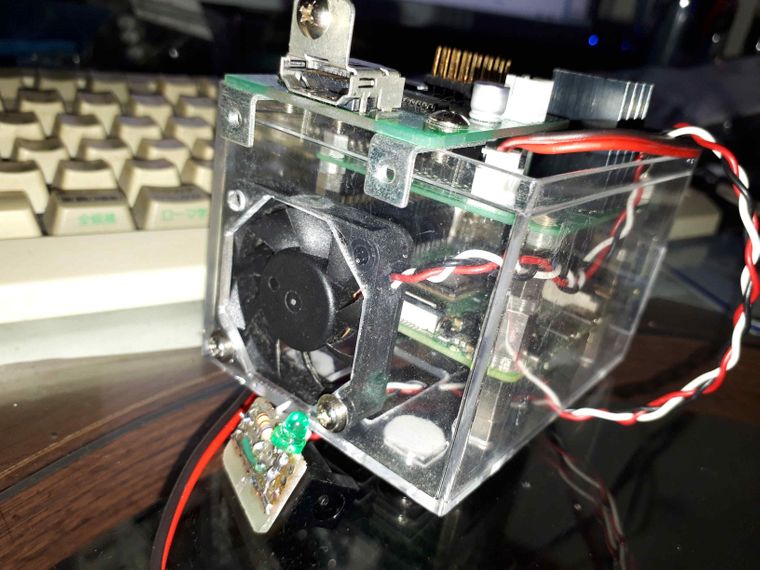

@guskonbudori さん
はじめましてkkumaxと申します。
みなさん金属ケースを使用されているんですね。
「RasPi4 はファン無しで夏を乗りきれる?」というスレなんですが
自分のRasPi4は冷却ファンを使用しています。
とてもAudio機器とは呼べない外観ではありますが
こんな小さなFANでも40℃を超える事はありません。
電源は使わなくなったスマホの充電器を使用しています。
FANは回転音がうるさいと言われますが
自分のリスニングポジションではまったく聞こえないので(笑)
良しとしています。
