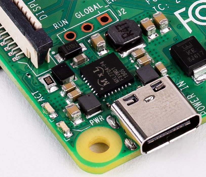

     LEDを見る場所は基板の2箇所、合計4個あります。
    • Pi4基板左下角付近(SDカードスロットと電源コネクタ側)
    LED色 基板上表記 説明
    赤 PWR 電源投入直後からずっと赤点灯
    緑 ACT 電源投入直後点灯し、その後非周期的に点滅(SDカードの内容を読込している際に点灯)

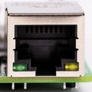

    • Ethernetコネクタの下左・右端(コネクタを挟んで)
    場所 LED色 意味 説明
    左 緑 リンク Pi4とネットワーク機器が電気的にネットワーク接続されている際は点灯
    右 黄色 データ ネットワーク接続スピード兼データ伝送(情報伝送されている際は点灯)

     上の写真にありますが、Pi4の電源コネクタは基板左下のPOWER IN と記載されたUSB type Cコネクタになります。
