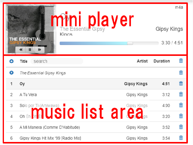

画面上部にミニプレーヤー、下部にミュージックリストエリアを装備します。
ミュージックリストエリアでは最大500アイテムが1画面上で表示されます。
画面上では当然500アイテムを一挙に表示出来ないため、画面をはみ出した分はスクロール可能になります。
また、500アイテムを超える場合はミュージックリストエリアの下部にページ切替ボタンが表示されます。

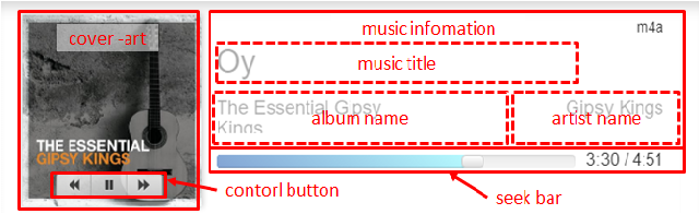

ミニプレーヤーは一般的なソフトウェアとほぼ同じ構成です。
左側にカバーアートとコントロールボタン、右側に楽曲情報を表示します。
楽曲情報表示領域では、楽曲名・アルバム名・アーティスト名、シークバーが表示されています。
コントロールボタンは左から順に「前のトラックに戻る」・「再生/一時停止」・「次のトラックに移動」になります。
シークバーはつまみのドラッグもしくはバーの希望位置のクリックで再生中の楽曲のシークが可能です。
ミュージックリストエリアは2つのモードがあります。

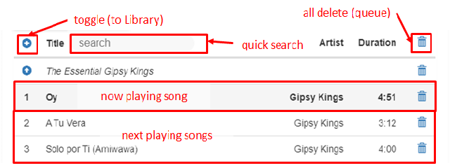

まず最初の画像はキューを表示したものです。
左上の「○+」アイコンはライブラリ表示へのトグルです(キューに楽曲を追加するという意味)。
右上の「ゴミ箱」アイコンはキュー内に保存されている全楽曲を削除します。
Title文字列右の薄灰色のSearchはクイックサーチで、この部分に文字列を入力すると、現在リストに表示されている楽曲等からヒットしたものだけ抽出することが可能になります。
(主に次で説明するライブラリでの絞り込みで有益。)
キューの最上部に表示される楽曲は薄灰色の背景になっており、これが現在再生中の楽曲となります。
それ以降下の楽曲は次に再生する楽曲が順に並びます(シャッフル時は準不同)。

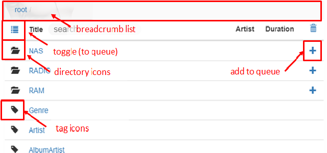

次はミュージックリストエリアでライブラリを表示したものです。
エリア最上部にパンくずリストが表示され、現在同エリア内のどの階層にいるのか表示されます。
(途中の階層はリンクになっているためクリックで遷移することも可能)。
左上「4本横線」のアイコン(元々○+アイコンのあった場所)はキュー表示へのトグルです(キュー表示に戻るという意味)。
各リスト右端の「+」表示のアイコンを押すことで当該ディレクトリ内全楽曲(もしくは当該の楽曲) をキューに追加します。
「ライブラリ」表示のrootレベルで表示されるリストは下表の通りとなります。

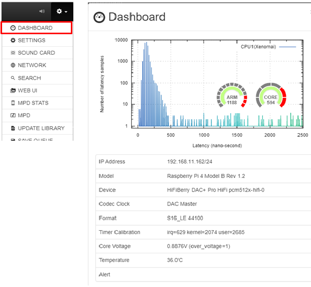

“DASHBOARD”を選択すると、レイテンシーグラフや各種パラメーターが表示されます。
You can check the latency graph and various parameters with Dashboard.
ダッシュボード表示項目の説明は以下の通り
| 項目 | 説明 |
| (グラフ領域) | 棒グラフは内部で使用しているXenomaiカーネルでのレイテンシーの分布を、円グラフはCPUとコアのクロック周波数を示します。 |
| IP Address | RaspberryPiに付与されているIPアドレスとサブネットマスクを示します。 |
| Model | 使用中のRaspberryPi4のモデル型式を示します。 |
| Device | I2S接続されているサウンドカードのモデルとそのドライバ名を表示します。 |
| Codec Clock | 現在使用中のサウンドカードの駆動クロック設定を表示します。 |
| Format | 現在再生中の音声のフォーマットを表示します。(ビット数・周波数) |
| Timer Calibration | (後程説明を記載) |
| Core Voltate | CPUコアへの供給電圧とその設定内容を表示します。 |
| Temperature | RaspberryPiボードの現在温度を表示します。 |
| Alert | システム起動時に何らかのエラーがあった(また、現在も継続中)かをここに表示します。 |
※レイテンシー分布については楽曲再生時の値を確認してください。

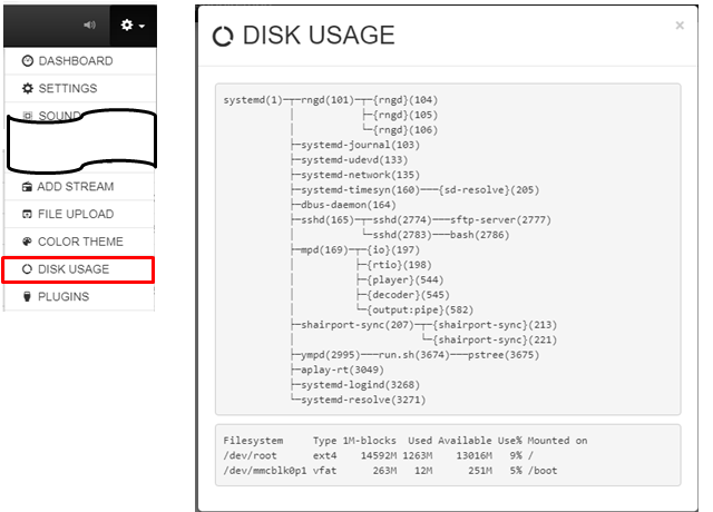

“DISK USAGE”を選択することで、起動用マイクロSDカードの使用状況を確認することができます。
By selecting “DISK USAGE”, you can check the usage status of the boot micro SD card.
v1.0から従来のディスク使用状況の上部にRaspberryPi4上で動作しているプロセスのツリー表示が追加されるようになりました。

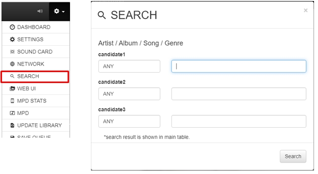

「SEARCH」プラグインを開くと、ライブラリ内の楽曲に対して語句検索を行い、その結果をキューモードの一覧表に表示されます。
検索候補として指定できる文字列は最大3個です(提供可能な検索条件はANDです)。
文字列入力欄の左隣にセレクトボックスがありますが、こちらで検索対象を選択出来ます。
指定可能なタグは以下の通り
| タグ(tags) | 詳細(description) |
| ANY | ライブラリのあらゆるタグ情報から指定した文字列に一致する楽曲を検索(デフォルト) |
| Aritst | 以降は楽曲の指定タグで文字列一致したものを検索 |
| Album Artist | 〃 |
| Album Name | 〃 |
| Song Name | 〃 |
| Genre | 〃 |
| Composer | 〃 |
| Perfomer | 〃 |
※楽曲をCDなどからリッピングした際にCDDB経由などで適切なタグ情報が書き込みされていれば検索のヒット率は向上します。
思ったような検索結果が出ない場合は一度PCなどで当該楽曲のタグ情報を確認し修正することをお勧めします。

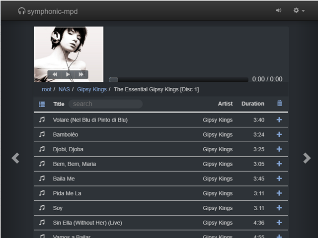

キューモードではライブラリの表示を従来の表形式であるリストビューとアルバムアートを並べたグリッドビューの両方に対応しました。
MaxItems(Grid View)の数値はグリッドビュー時に1画面上で表示される最大数を各端末毎に設定出来ます。
また、List/Gridボタンをクリックすることでキューモードでの楽曲表記を切替可能です。
※アルバム内部やキュー内部の楽曲一覧はグリッド表示されず、従来のリスト表記となります。

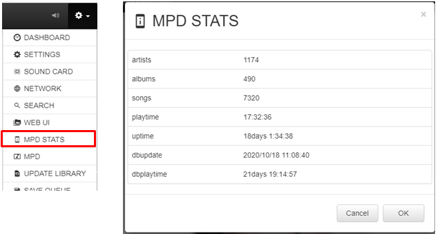

「MPD STATS」プラグインを開くと、現在のMPDの状態(統計情報)が表示されます。
| 項目(name) | 詳細(description) |
| artists | ライブラリ内の全アーティスト数 |
| albums | ライブラリ内の全アルバム数 |
| songs | ライブラリ内の全楽曲数 |
| playtime | システム起動から現在までの再生時間 |
| uptime | システム起動から現在までの起動時間 |
| dbupdate | ライブラリの最新更新日時 |
| dbplaytime | ライブラリ内の全楽曲合計再生時間 |

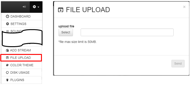

利用者のローカルファイルをsymphonic-mpdが動作しているRaspberryPi4のRAMディスク(/var/lib/mpd/music/ram)にアップロード可能です。
アップロードされたファイルが楽曲の場合、キューモードのRAM上に表示されますので、これを再生することも可能です。
アップロード可能なファイルサイズは50MBまでとしています。

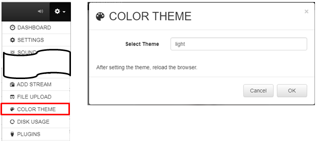

sympyohic-mpdでは従来、白を貴重とした画面構成になっていましたが、
専用スキンのcssを切り替えすることでこれ以外の色に変更することが可能です。
現状カラーテーマは「light」と「dark」の2種類用意されています。
Darkモードのサンプルは上図の通り。お好みでおお好きなものを選択ください。
※「COLOR THEME」プラグインでテーマ切替し、ブラウザをリロードすると指定したテーマで表示させることが可能です。

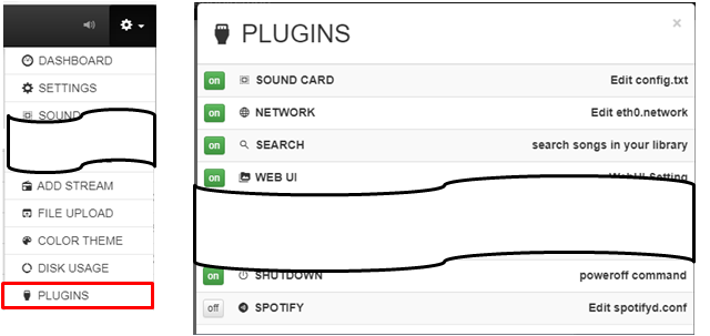

メニューで表示される機能については基本機能以外はプラグインとして提供されており、各利用者が必要に応じて表示・非表示を切替が可能です。
※プラグインの表示・非表示はシステム単位で設定されます。
例えば、スマートフォンでのみ特定のプラグインを非表示にしたいといった使い方はできません。
※誤って「Plugin」プラグインをOffにした場合はこちらをご覧になり修正してください。
