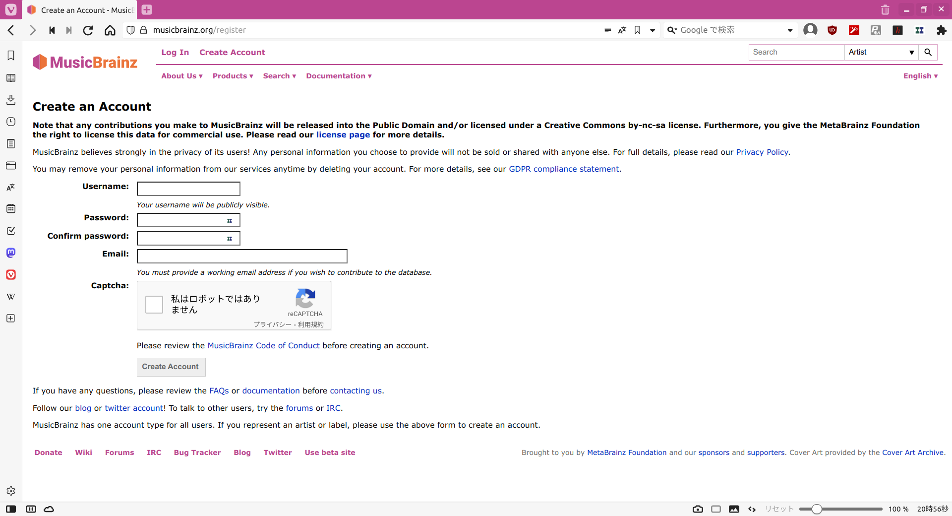

1)Musicbrainz のアカウントを作成する。
Musicbrainz のサイトの一番上にある「Create Account」で次の画面に遷移し、Username・Password・emailの3項目を入力するだけです。
作成したら、トップページの「LogIn」でログインします。

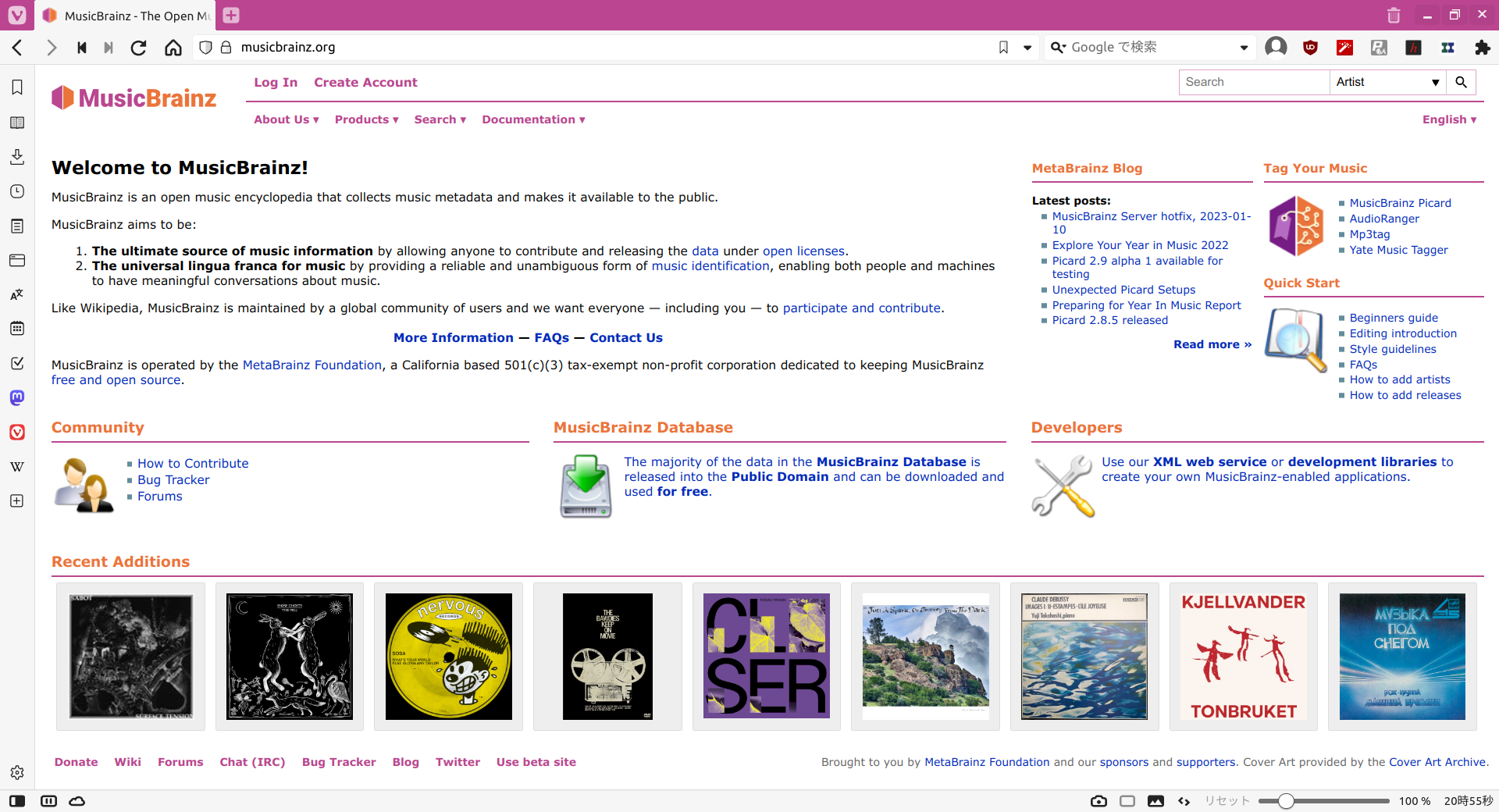

- カバーアートを投稿したいアーティストを特定

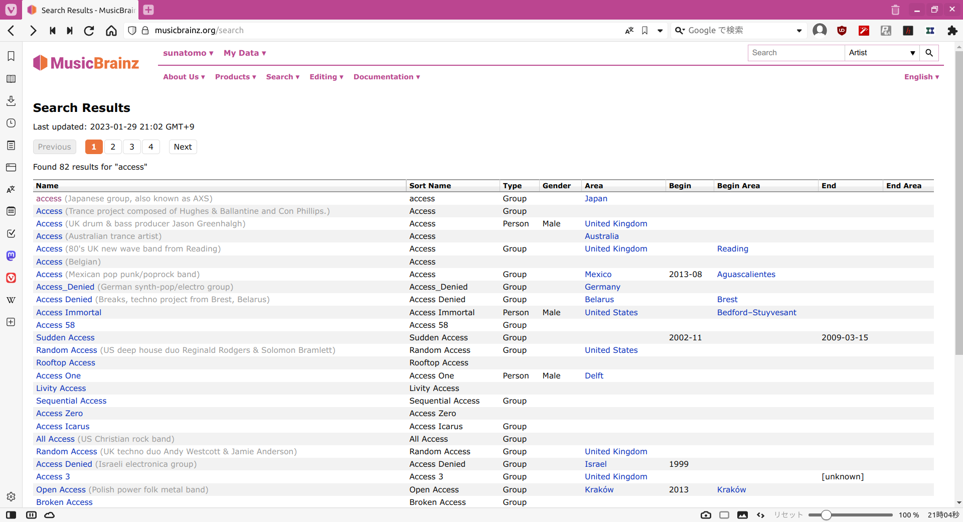

トップメージの右上に検索ダイアログがあります。こちらにアーティスト名を入力し、コンボボックスは「Artist」のままで虫眼鏡ボタンを押して下さい(アーティスト名入力後EnterキーでもOK)
入力したアーティスト名に基づき、Musicbrainzからの検索結果が次のように表示されます。
今回は「access」(朝倉大介と貴水博之のユニット、嫁がファンだった関係で)を検索した結果になります。
一番上の行のNameの後文字列に「(Japanese group, also known as AXS)」と書いてあり、Areaが「Japan」なのでこれで間違いありません。Nameのリンクを押します。 - 選択アーティストのディスコグラフィーからカバーのないアルバム(リリース)を探す

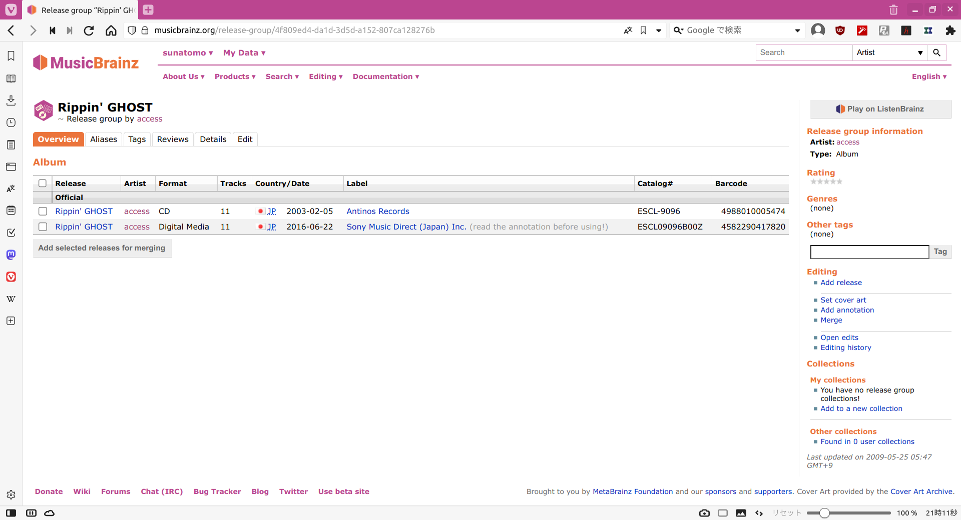

Rippin'Ghostを選択するとCDとデジタルメディアの2種類が表示されていますが、今回はCDの方を選択します。

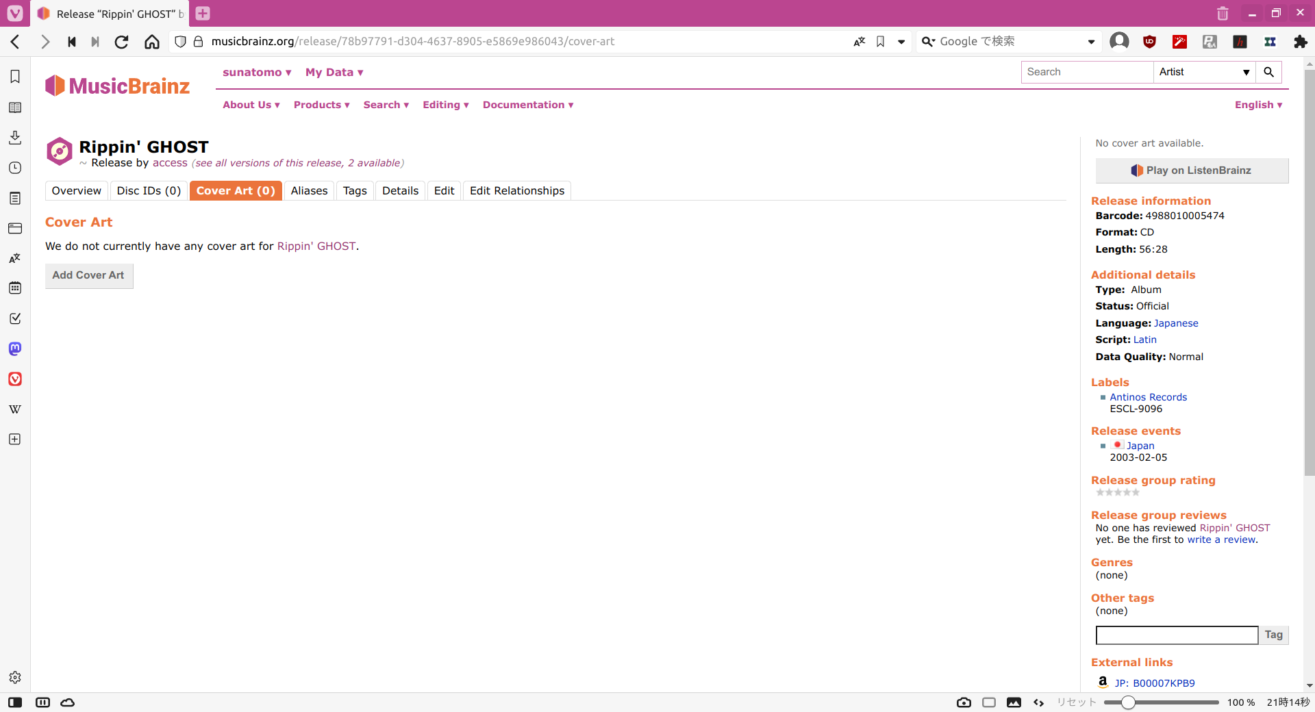

当該アルバムの楽曲リストが表示されていますが、アルバム名直下の「Cover Art (0)」をクリックして下さい。
ここでは「Add CoverArt」ボタンをクリック

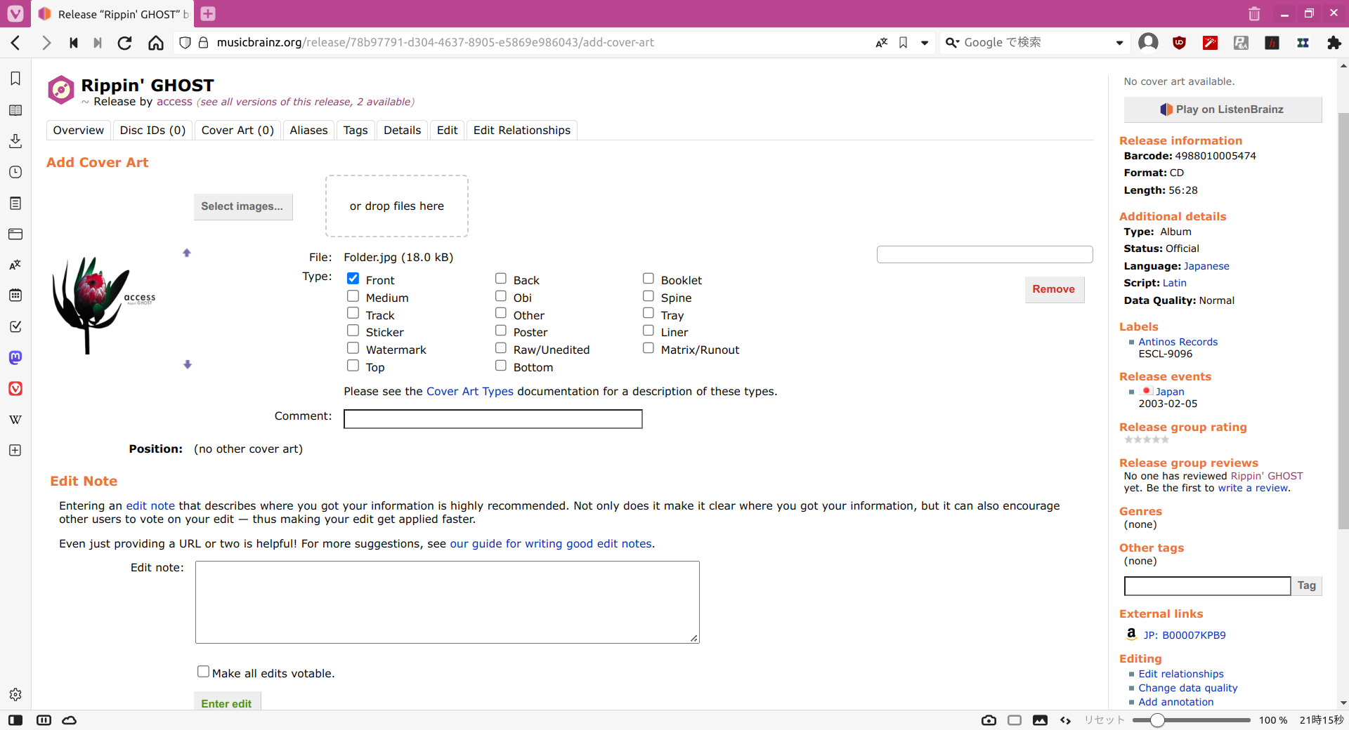

PC上のカバーアートを読み込みし「Type」で「Front」を指定して下さい。
(他のカバーアートがある場合は色々追加もOK)
最後に「Enter Edit」ボタンを押してアップロードします。
(本当は「Edit Note」に説明を書くと良いのですが、無くても投稿は可能です)。
