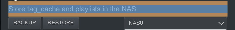

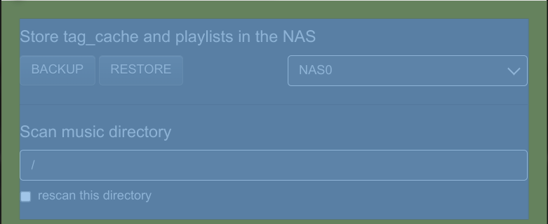

    (3)グリッドレイアウト
      <div class="form-group">
        <div class="col-sm-6">
    form-group内部にはクラスとしてグリッドレイアウトを指定したdiv要素を配置する。
    例えば、1行ぶち抜きでタイトル化したい場合は <div class="col-sm-12">という形で指定する。
    このときに指定したクラスの文字列「col-sm-12」のうち、colはcolumn(行)、smはsmall(画面サイズがsmall以上の場合適用)、12は当該パーツのサイズ(グリッドの横領域を最大12とした場合、どのくらい割当するか)を指定する。
    なお、クラスにグリッドレイアウトを複数指定した場合、画面のサイズから自動的に適用される。
    例えば"col-xs-12 col-sm-6"と指定した場合は、画面サイズがスマートフォン(xtra-small)の場合は領域一杯、タブレット端末(small)以上の場合は領域の半分で割り当てられる。
    グリッドレイアウトでのプラグインの外観制御方法は以下の通り。
    画面サイズ 制御方法
    スマートフォン(xtra-small) 横幅が狭いためxs-12で領域全体をラベルやテキストボックスに割当
    タブレッド以上(small) ラベルとテキストボックスを半々などにして表示させる。
    文字列長さが必要な場合は領域全体を使用
    グリッドレイアウトを指定した場合、その div タグの左右余白は 15pixel 確保されるので、グリッドレイアウトの親タグでform-groupを指定しておくとパーツの縦並びを揃えることが可能になる。

    テキストボックスに対してグリッドレイアウトを適用する場合は適用したいボックスの上位にグリッド用のdivタグを配置し、
    当該テキストボックスを入れ込む。
      <input type="text" class="run" id="hogehoge">
    </div>

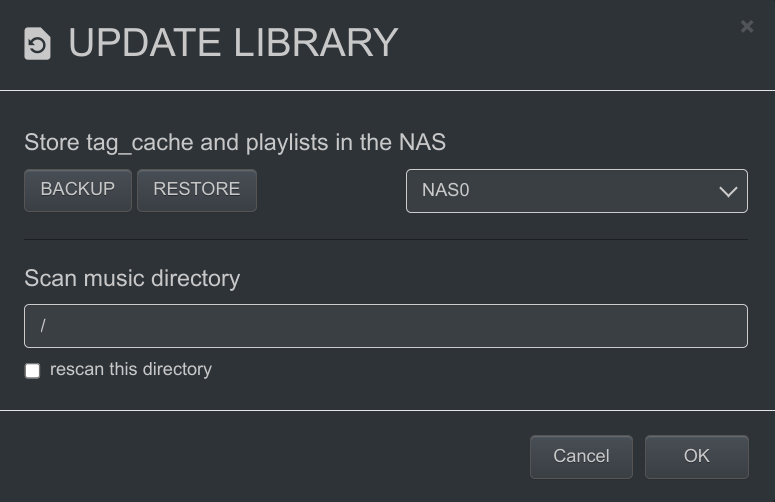

    (7)チェックボックス・ラジオボタン
    <div class="checkbox-inline">
     <input type="checkbox" id="rescan-flg"/> rescan this directory
    </div>
    グリッドレイアウトで配置した他のフォームと同一行内にチェックボックス/ラジオボタンを配置する場合、
    チェックボックス/ラジオボタンの親にdiv要素などでcheckbox-inline や radio-inline をクラス指定しておくと当該要素の高さがグリッドレイアウトのパーツと揃って表示される。
    また、複数のチェックボックス/ラジオボタンをグリッドレイアウトを使用せずに1行に並べて表示したい場合もcheckbox-inline・radio-inline は有効である。
