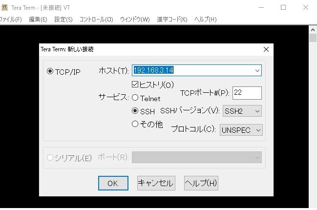

  • @circusbee さん、こんばんは。
    私も「IPアドレス指定でNG」を読み飛ばしていたので、以下、無視してください(-_-;)
    ipアドレスを固定されていらっしゃるなら
    teraterm で接続される場合、ipアドレス、TCPポート 22 、ssh
    で入られていますでしょうか?

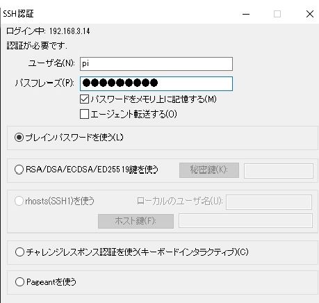

    その後に出てくる画面で
    ユーザー pi
    パスフレーズ raspberry
    これでsshで入れると思うのですが。
    これで、入れないとすると起動していないということでしょうか。
