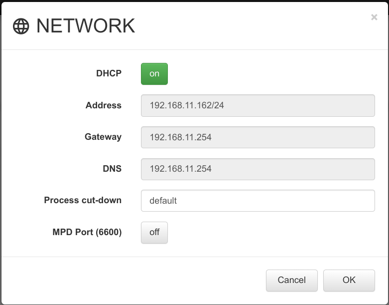

    11. ネットワークの設定
    Configure the NETWORK
    WebUI 右上の歯車アイコンをクリックしプルダウンメニューを表示させ、“NETWORK” を選択します。
    まず、DHCPによるルータから自動でIPアドレス付与+Gateway, DNS 自動設定を希望する場合は DHCP を "on" にして下さい。
    Raspberry Pi に手動IPアドレスを付与する際は DHCP を ”off" にして下さい。
    (DHCP が on の場合、Address・Gateway・DNSのテキストボックスは編集不可となります。)
    手動IPアドレスを付与する場合、以下の通り入力して下さい。
    項目 詳細
    Address 手動IPアドレス+サブネットマスクを入力
    本システムではipv4のみ対応
    IPアドレス+サブネットマスクは***.***.***.***/**方式での入力のみ対応します
    Gateway インターネットに接続する際のルータのIPアドレスを指定
    インターネット接続はオンラインアップデート時やカバーアートの問い合わせ、last.fmでのScrobble等に使用
    DNS インターネットに接続する際のURL名前解決時に使用するサーバのIPアドレスを指定
