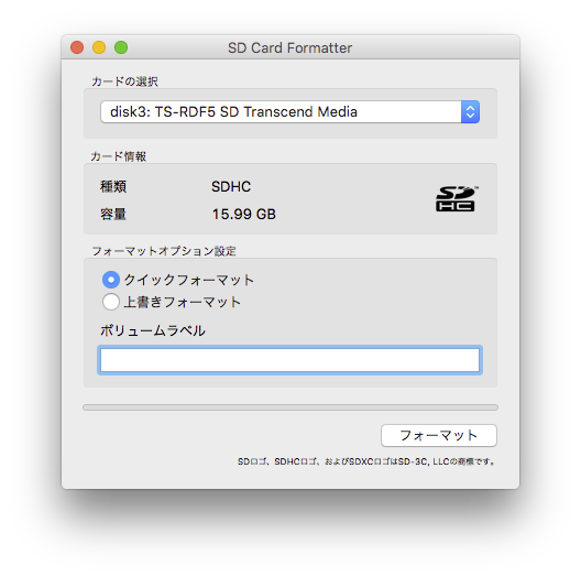

    2GB 以上の容量を持ったmicroSD カードを準備し、SD Memory Card FormatterなどでなどでmicroSDカードの初期化をします。
    Prepare a microSD card with a capacity of 2GB or more, and initialize it with SD Memory Card Formatter.

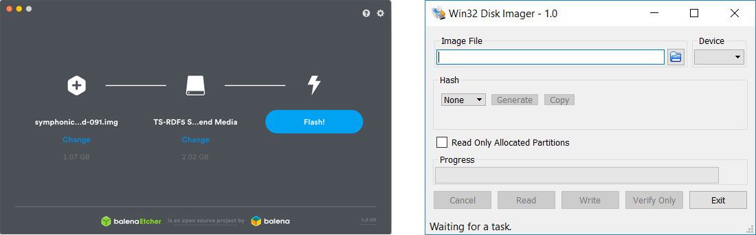

    balenaEtcher やWin32 Disk Imager などでイメージを書き込みます。
    Write the image with balenaEtcher or Win32 Disk Imager on a microSD card.

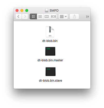

    3.1 dt-blob.binの置き換え
    Replace dt-blob.bin
    symphonic-mpdはbootディレクトリにdt-blob.binを配置しています。これはraspberry piに、音楽再生に最適化されたPLL (Phase Locked Loop) を生成する機能を付加するためのファイルです。マスターモードとスレーブモードでは、最適化されるべきPLLの値が違います。しかしdt-blob.binにマスターモードとスレーブモードを切り替える機能はありませんので、手動でdt-blob.binファイルを置き換えていただく必要があります。その為に3種類のdt-blob.bin、具体的にはdt-blob.bin、dt-blob.bin.master、dt-blob.bin.slaveの3つのファイルが配置されています。デフォルトのdt-blob.binはスレーブ用です。よって、スレーブモード用I2S HATカードを使用する場合は、dt-blob.binを置き換える必要はありません。
    symphonic-mpd has dt-blob.bin in the boot directory. This is a file to add a function to generate PLL (Phase Locked Loop) optimized for music playback to raspberry pi. There is a difference in the PLL value to be optimized between master mode and slave mode. However, dt-blob.bin does not have a function to switch between master mode and slave mode, so it is necessary to switch the dt-blob.bin file manually. For that purpose, three types of dt-blob.bin, specifically, dt-blob.bin, dt-blob.bin.master, and dt-blob.bin.slave are arranged. The default dt-blob.bin is for slave mode.
    Therefore, it is not necessary to replace dt-blob.bin when using an I2S HAT card for slave mode.
    また、マスターモード用I2S HATカードをスレーブ用dt-blob.binで駆動させても、問題は生じません。ですので、マスターモード用I2S HATカードのユーザーであっても、この手順を省くことがきます。ただしdt-blob.binをdt-blob.bin.masterで置き換えることによって、再生音質の更なる向上を期待できます。
    There is no problem even if I2S HAT card for master mode is driven by dt-blob.bin for slave. Even if you are a user of I2S HAT card for master mode, you can skip this step. However, by replacing dt-blob.bin with dt-blob.bin.master, you can expect some improvement in playback sound quality.
    置き換える方法は簡単です。boot用マイクロSDカードをPCにマウントさせます。マイクロSDカード内に見えるdt-blob.binをリネームするか削除してください。その上でdt-blob.bin.masterをdt-blob.binにリネームします。
    The replacement method is easy. Mount the micro SD card for boot on the PC. Rename or delete dt-blob.bin that is visible in the micro SD card. Then rename dt-blob.bin.master to dt-blob.bin.

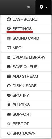

    5.1 SETTING パネルの表示
    Display SETTING panel
    ウェブブラウザに“smpd.local” と入力し、symphonic-mpd のWebUI を表示させます。WebUI 右上の歯車アイコンをクリックしプルダウンメニューを表示させ、“SETTINGS” を選択します。
    Enter “smpd.local” in the web browser to display the symphonic-mpd WebUI. Click the gear icon at the top right of the WebUI to display the pull-down menu, and select “SETTINGS” .

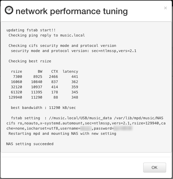

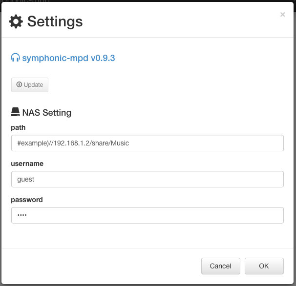

    5.2 NAS 情報の入力
    Enter NAS information
    表示される“Settings”パネルの下部に“NAS Setting”があります。“path”に認識させるNAS のパスを、“username” と“password” には、NAS で設定しているユーザー名とパスワードを入力します。最後に“OK” ボタンを押します。
    You can see “NAS Setting” at the bottom of the “Settings” panel. Enter the path of the NAS to be recognized in “path” , and the user name and password, which are set in the NAS, in “username” and “password” . After entering all the information, press the “OK” button.
    5.3 設定の反映
    Settings are reflected
    “network performance tuning” パネルが表示されます。“NAS setting succeeded” と表示されれば、設定完了です。“OK” ボタンをクリックしてください。symphonic-mpd がNAS を認識し、設定が完了するまで、約30 秒ほどかかります。
    注意:NAS との接続はCIFS で行っています。NFS はサポートしておりません。
    The “network performance tuning” panel is displayed. If “NAS setting succeeded” is displayed, the setting is complete. Click the “OK” button. It takes about 30 seconds for symphonic-mpd to recognize the NAS and complete the settings.
    Note: Connection to the NAS is done with CIFS only. NFS is not supported.

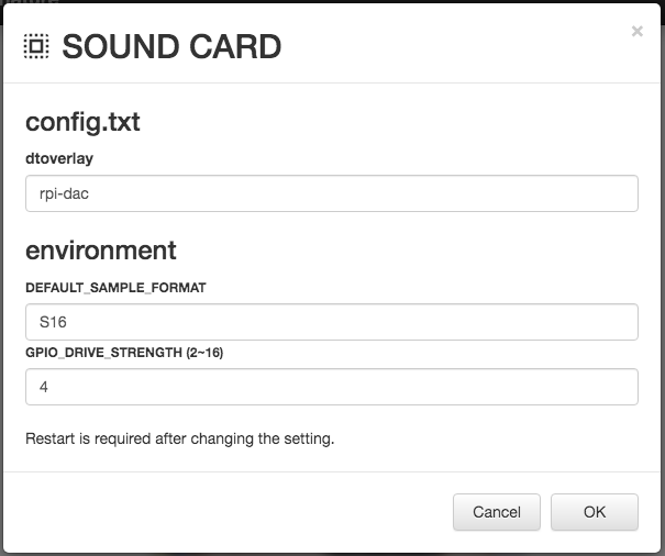

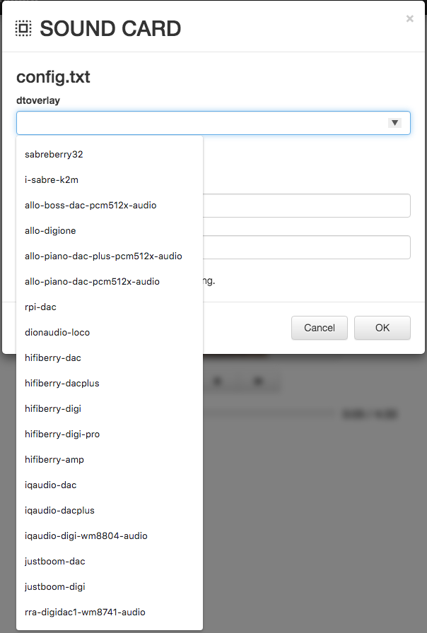

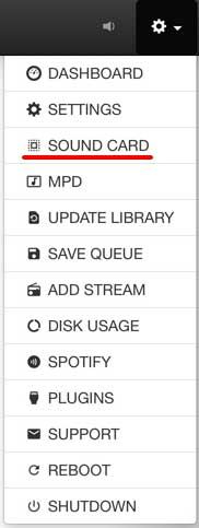

    6. サウンドカードの設定
    Sound Card Setting
    WebUI右上の歯車アイコンをクリックしプルダウンメニューを表示させ、“SOUND CARD”を選択します。
    Click the gear icon in the upper right corner of the WebUI to display a pull-down menu, and select “SOUND CARD”.

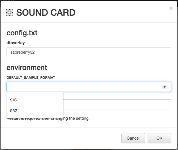

    表示される「SOUND CARD」パネルのdtoverlayの欄に、使用するI2S HATカードに対応するドライバーを入力します。入力するドライバーはI2S DAC 対応表で確認してください。
    Enter the driver corresponding to the I2S HAT card you use in the "dtoverlay" field of the "SOUND CARD" panel that appears. Check the driver to be input in the I2S DAC compatibility table.
    通常「environment」の入力値は、初期値のままでかまいません。SabreBerry32など、一部のI2S HATカードは、“DEFAULT_SAMPLE_FORMAT”で“S32”を選択します。
    Normally, the input value of "environment" can be the default value. Some I2S HAT cards, such as SaberBerry32, select “S32” for “DEFAULT_SAMPLE_FORMAT”.
    入力後、「OK」ボタンをクリックし、Raspberry Piを再起動させることで、入力内容がシステムに反映されます。この再起動時から、I2S HATカードは起動音を出力するようになります。
    Some I2S HAT cards, such as SaberBerry32, also require inputs to "environment". After inputting, click the "OK" button and restart Raspberry Pi to reflect the input contents on the system. From this restart, the I2S HAT card will output the startup sound.

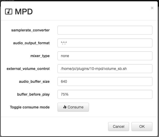

    7. SoX Resamplerの設定
    SoX Resampler Set Up

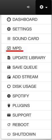

    WebUI右上の歯車アイコンをクリックしプルダウンメニューを表示させ、“MPD”を選択します。
    Click the gear icon in the upper right corner of the WebUI to display a pull-down menu, and select “MPD”.

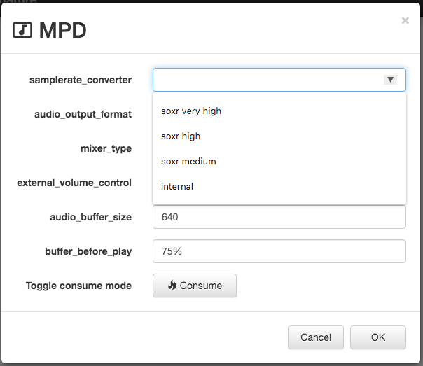

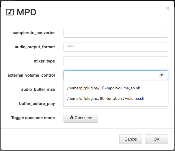

    7.1 samplerate_converter
    SoX Resamplerの変換品質を設定します。選択肢は、“soxr very high”、“soxr high”、“soxr medium”、“internal”の4種です。SoX Resamplerを利用しない場合は、入力欄を空白のままにするか、“internal”を選択します。
    Set the conversion quality of SoX Resampler. The choices are “soxr very high”, “soxr high”, “soxr medium”, and “internal”. If you do not use SoX Resampler, leave the input field blank or select "internal".
    注:I2S HAT カードのサプライヤーからの指定がない限り、“samplerate converter” の入力欄は空白のままにするか、“internal” を選択することを推奨します。なぜなら、ソフトウェアでリアルタイムに処理できる程度のリサンプリング処理は、音質を悪くすることはあれ、良くすることはないからです。
    Note : Unless otherwise specified by the I2S HAT card supplier, we recommend that you leave the "samplerate converter" input field blank or select "internal". The reason is that resampling processing that can be processed in real time by software does not improve the sound quality, although it may deteriorate the sound quality.
    注:SabreBerry32 ユーザーは“internal” を選択してください。詳しくは「よくある質問と答え」の「SabreBerry32 をマスターモードで使用したい」を参照してください。
    Note : SaberBerry32 users should select "internal" in the "samplerate converter" input field. For more information, see "I want to use SabreBerry32 in master mode" in "Frequently Asked Questions".

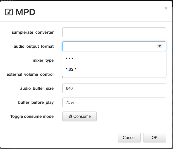

    7.2 audio_output_format
    SoX Resamplerが有効になっている場合、ここで設定したフォーマットに変換されます。入力フォーマットは「サンプリングレート」、「ビット深度」、「チャンネル数」の3つの設定値をコロンで連結した文字列となります。例えば、サンプリングレート:44.1KHz、ビット深度:32bit、ステレオの場合、入力値は44100:32:2となります。数値の代わりに*も設定できます。この*は、指定される数値が変換対象外であることを意味します。上記の例をとって「サンプリングレート」と「チャンネル数」を変換対象外に指定する場合、入力値は*:32:*となります。なおSoX Resamplerを有効にするしないにかかわらず、この項目を空欄のままで設定することはできません。SoX Resamplerを利用しない場合は、*:*:*と設定しておきましょう。
    If SoX Resampler is enabled, it will be converted to the format set here. The input format is a string in which the three setting values of "sampling rate", "bit depth", and "number of channels" are concatenated with a colon. For example, if the sampling rate is 44.1KHz, the bit depth is 32bit, and the stereo, the input value is44100: 32: 2 . * can be set instead of a numerical value. This* means that the specified number is out of the conversion target. If you specify "Sampling rate" and "Number of channels" to be excluded from the conversion in the above example, the input value will be *: 32: *.
    Note that this item cannot be left blank, regardless of whether SoX Resampler is enabled. If you do not use SoX Resampler, set *: *: * .
    注:SabreBerry32ユーザーは *:32:* を選択してください。詳しくは「よくある質問と答え」の「SabreBerry32をマスターモードで使用したい」を参照してください。
    Note : SaberBerry32 users should select *:32:* in the "audio_ouput_format" input field. For more information, see "I want to use SabreBerry32 in master mode" in "Frequently Asked Questions".

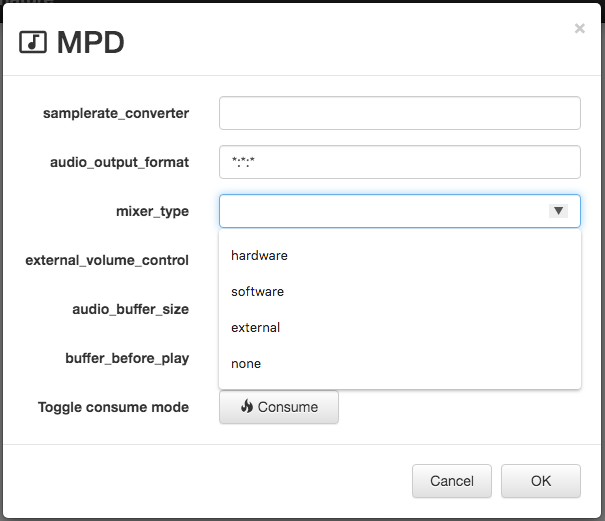

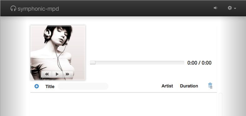

    8.1 mixer_type
    設定値は“hardware”、“software”、“external”、“none”の4種類です。初期値は“none”で、ボリュームスライダー機能は無効になっています。
    The setting values are "hardware", "software", "external", and "none". The default value is “none”, and the volume slider function is disabled.

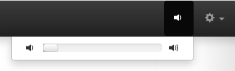

    “software”を設定することで、ソフトウェアボリュームを利用できるようになります。
    By setting “software”, you can use the software volume.
    ただしソフトウェアボリュームでは、ボリュームを絞ることで再生音の品質が低下する可能性があります。
    However, with software volumes, reducing the volume may reduce the quality of the playback sound.
    SabreBerry32、Terra-Berry DAC2ユーザーは“external”を設定することで、ハードウェアボリュームを利用可能になります。その際、次項の“external_volume_control”で適切な設定を行ってください。
    SaberBerry32 and Terra-Berry DAC2 users can use the hardware volume by setting “external”. At that time, make appropriate settings in “external_volume_control” in the next section.
    8.2 external_volume_control
    ボリューム操作用のシェルのパスを指定します。“mixer_type”に“external”が指定されているときだけ本設定が使われます。SabreBerry32用のシェルとTerra-Berry DAC2向けのシェルのパスの2種類から選択可能です。
    Specify the path of shell for volume operations. This setting is used only when “external” is specified for “mixer_type”. You can select from two types of paths for SabreBerry32 and Terra-Berry DAC2.

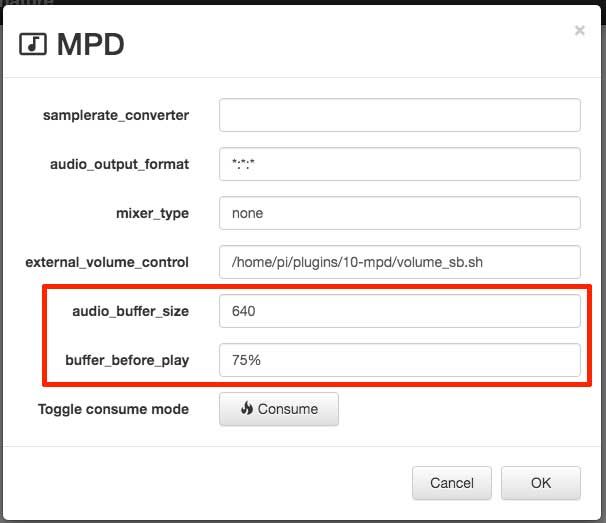

    9.1 audio_buffer_size
    初期値のまま使用して問題はありません。
    ネットワークの品質に問題がある環境では、バッファサイズを大きくすると再生が安定する可能性があります。ただし、バッファを大きくすると音質は悪化しやすくなります。L2キャッシュを圧迫しないよう、慎重に引き上げるべきです。
    There is no problem using the default value.
    In environments where there is a problem with network quality, increasing the buffer size may result in stable playback. However, increasing the buffer size increases the likelihood that the quality of the playback sound will deteriorate. You should raise it carefully to avoid squeezing L2 cache of Raspberry Pi.
    9.1 buffer_before_play
    “audio_buffer_size”と同様です。
    初期値のまま使用して問題はありません。
    Same as “audio_buffer_size”.

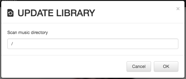

    10. 楽曲データベースの構築
    Recognize songs on NAS

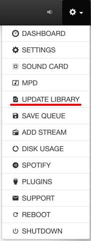

    WebUI 右上の歯車アイコンをクリックしプルダウンメニューを表示させ、“UPDATE LIBRARY” を選択します。
    Click the gear icon in the upper right corner of the WebUI to display a pull-down menu, and select “UPDATE LIBRARY” .
    UPDATE LIBRARY選択後に表示される「UPDATE LIBRARY」パネルではテキストボックスに「/」が表示されていますが、そのままOKを押して下さい。その後、ダイアログは消えますが「Library Update Started」という緑色のメッセージが画面左下に表示されたらデータベースの構築をバックグラウンドで実施しています。
    *データベースの構築にはある程度の時間がかかります。
    In the "UPDATE LIBRARY" panel that appears after selecting "UPDATE LIBRARY" from the pull-down menu, "/" is displayed in the text box, but you can simply press the "OK" button. After that, the dialog disappears, but when the green message "Library Update Started" is displayed at the bottom left of the screen, the database is being built in the background.
    Note : It takes some time to build the database.
