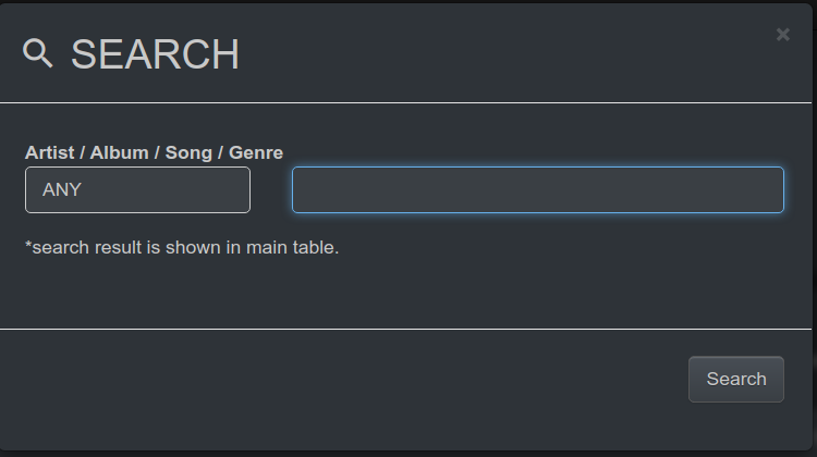

    新しいSEARCHプラグインについて説明します。
    今までどおり、ID3タグのどの情報にも文字列がヒットした場合に一覧表示してほしい場合は、
    デフォルトのANYのままにして下さい。
    もし、文字列の検索対象タグを絞り込みしたい場合はANYのメニュー部分をクリックして希望のタグを選択して下さい。選択可能なタグは以下の通り。
    Artist (楽曲のアーティスト)
    Album Artist (アルバムのアーティスト)
    Album Name (アルバム名称)
    Song Name (楽曲名称)
    Genre (ジャンル)
    Composer (作曲者)
    Performer (演奏者)
    見てお分かりの通り、ID3タグを地道に情報登録すればするほど検索結果は充実します。
    人によってはかなりのライブラリ規模の方もいると思いますが、
    余裕があれば見直しを考えてみるのも一考でしょうか。
    なお、文字列入力後にキーボードのEnterキーか、ダイアログ右下の「Search」ボタンを押すと
    検索が行われます。
    もし、途中で中止する際は右上の「×」ボタンを押して下さい。

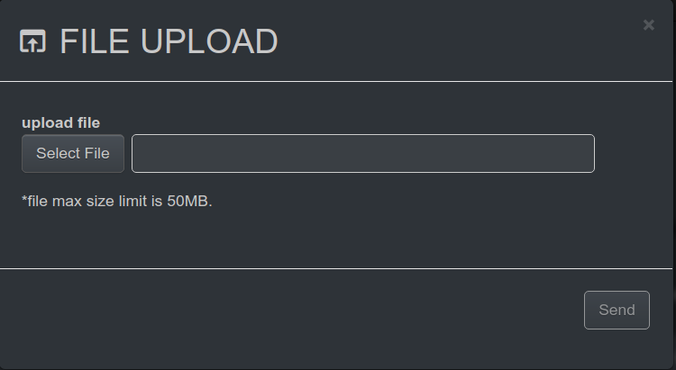

    次にFILE UPLOADダイアログの説明です。
    「Select File」をクリックすると、ご自分のPCのファイル選択ダイアログが開きますので、対象ファイルを選択して下さい。
    なお、転送対象ファイルは50MBに制限しています。
    ファイル選択後、中央の文字列入力欄に転送対象ファイル名が、右側にそのファイルの容量が記載されます。
    その後、「Send」ボタンを押すとファイルがRaspberryPiに転送され、/var/lib/mpd/music/RAM上に保存されます(要はRAMディスク上)。
    一応正常受信後の応答で正常受信がわかるようにダイアログが表示されるようにスクリプトは調整しましたが、まだ上手く動いていないようです。
    楽曲ファイルを転送した際に、RaspberryPi側で受信完了のタイミングでmpdサーバに対してRAM上の楽曲サーチをかけるようにコマンドを渡しておりますので、正常に転送された場合はディレクトリ選択でRAMを選択した際にあなたの転送した楽曲が表示されるはずです。
    (あとはキューに追加して再生すれば正常に演奏出来るはず)
