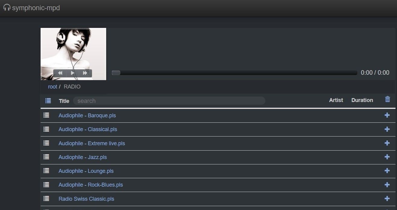

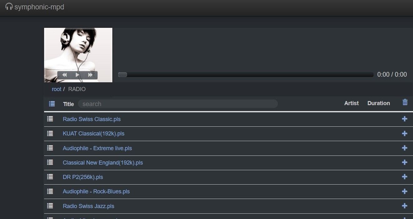

  • もしかして私だけなのかもしれないし、またどこかの設定を間違えているのかもしれないので、ご迷惑をおかけするかもと非常に恐縮なのですが。。。
    今新しくSDcardを焼いて、すぐにパーティションを最大に拡張し、
    b1の時のroot/RADIO表示と、b5アップデート直後のroot/RADIO表示、さらに mpc rescan / 後のroot/RADIO表示を比べてみました。
    b1の時
    b5 アップデート直後、および mpc rescan / 後(同じ結果)
    私の好きな Radio Swiss Classic が一番上に来るので、特に修正いただかなくても良いのですが、気になったもので。。。念のため。
  • @mgroovy さん
    ネットラジオのplsは、ソート順をうまくコントロールすることができません。(ソースを読んでも、うまい方法が思いつきません。)
    仕方がないので、SDイメージに同梱しているtag_cacheは、手作業でネットラジオ局を並べ替えた状態にして提供しています。
    β1のSDイメージに含まれているmpd/mpd.confと最新のβ5のmpd/mpd.confとでは、一部の互換性が失われています。
    このため、rescanするとtag_cacheが再生成されてしまい、手作業で並べていおいたラジオ局もバラバラに並び替えられてしまうのではないかと思います。
    次にSDイメージを更新するときは、整合性の取れたtag_cacheを同梱しておきます。
    β5で使えるtag_cacheを以下にアップしました。ラジオ局のみ登録してあるものです。SDイメージにはこのファイルを同梱する予定です。
    http://mpd.sytes.net/release/v1.0.0b/tag_cache
