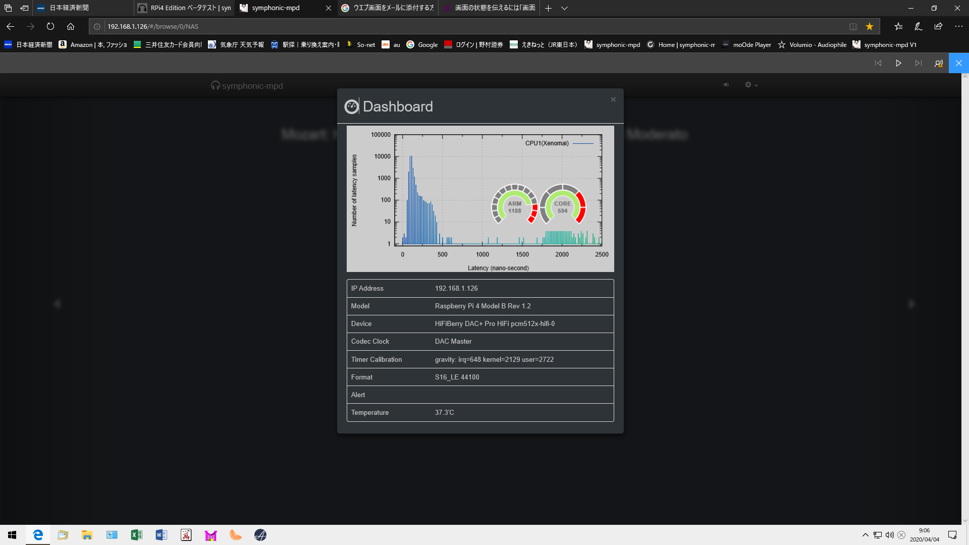

  • パパリウス様
    現状しか送れませんが以下のように正常になっています。
