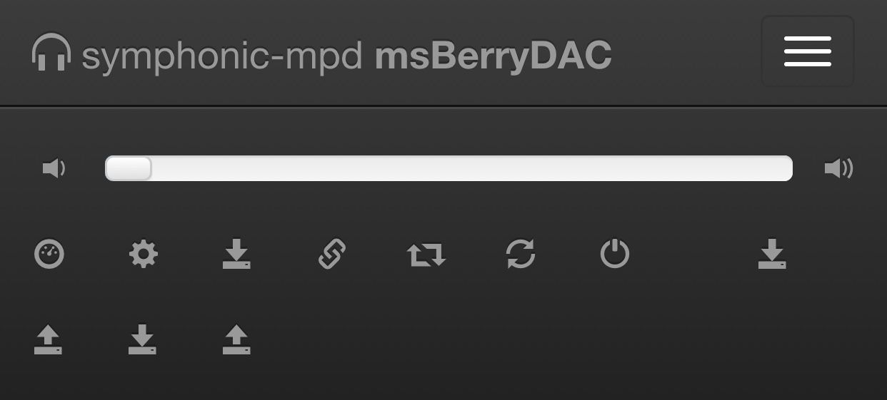

    本当に些細な問題ですが、スマホ版Safariだとプラグイン表示の頭にブランクが生じます。
    PC版やiPad版では問題は生じません。.plugin.jisonの記述に問題があるのか、はたまたスマホ版Safariの問題なのか判然とはしません。
  • @ジャイアン さん
    手元のiPhone8では隙間が空くということもなく、再現できていません。
    ディスプレイの解像度も関係しているのかもしれません。
    お手数ですが、.plugin.jsonを[email protected]にお送りいただけませんでしょうか。
    本フォーラムにアップロードしていただいても結構です。
    アップロードできるファイルは拡張子で制限がかけてあります。tar.gzまたはzipに圧縮してアップロードしていただければと思います。
    .plugin.jsonの
    "menu"   :"<script>$('.navbar-brand').append(' <b>Digione Signature</b>');$('#menu > li:has(script)').hide().prev().hide();</script>",
    "active" :"yes",
    "icon"   :"",
    "success":"",
    "error"  :""
    が悪さしているようです。
    "menu"   :"<script>$.getScript('/plugins/demo/user.js');</script>",
    "active" :"yes",
    "icon"   :"",
    "success":"",
    "error"  :""
    で“user.js”を編集する分には問題は起きません。
    念のため問題発生時の.plugin.jsonをアップします。plugin.json.zip
