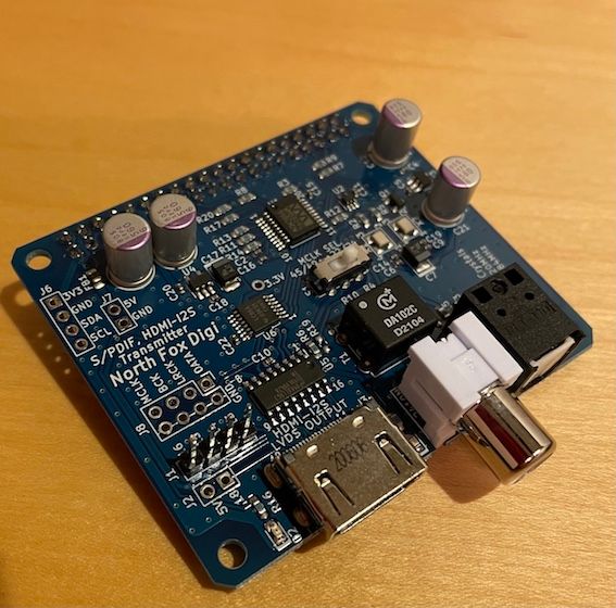

  • たかじんさんのNorthFoxDigiが発売になり、早速ゲットしました😳
    ただ、一部音が出なくて困っています。
    AoEフロント Arch Linux(APU2)、バックエンド smpdplayer β19 (dt-blob.bin.216MHz.masterを使用)
    Roon Bridgeを使っています。
    たかじんさんのサイトを見ると、dtoverlayはallo-digioneを選択してます。
    Roonのデバイス設定で、サンプルあたりの最大ビット数(PCM)を16bitにした時のみ音が出ます。
    ただ、これにすると24bitの音源も全て16bitになってしまいます。
    (この新しい基板を使うまでは、32bitにしないと音が出ませんでした。)
    Roonの設定を32bit(及び24bit)に設定して再生すると、smpdplayerが消えて再生不可になます。
    バックエンドをリブートして、16bitに戻さないと音が出ません。
    試しにVOLUMIOで動作確認すると、16bitと24bit音源とも音が出ました。

  • @シネマ さん
    フロントに
    https://www.symphonic-mpd.com/forum/topic/141/audio-over-ether
    のRoon Bridgeのところにあるmodel=spdifの設定を追加してください。
    これでうまく行くと思います。
  • @udosan さん
    ありがとうございます。
    フロントの/etc/modprobe.d/をlsで見ても、ファイルが空でmodule-params.confがありませんでした。
    どうしたらいいでしょうか?
  • @シネマ さん
    nano module-params.conf で新規作成してください。
  • @udosan さん
    ありがとうございました。
    無事、音が出ました😳
  • @udosan さん
    lsaoeでバックエンドを確認すると、
    AoE STATUS : CONNECTED
    AoE SESSION: 44801
    AoE VSOUND : OPEN(0) (timeout:0 eof:0 intr:0)
    PCM PARAM : S24_LE 44100 2 chunk_bytes:1176 period_us:3333
    AoE STATS : aoe.dreq=10 aoe.recv=10 (count:4835708 timeout:0 recover:0)
    となり、24bit再生してます。
    HDMI(I2s)でDACにつなげていますが、今までは32bitにしないと、16bit音源の音が出なかったので不思議です。
    これからI2s-HDMI送信基板のNorthFoxDigiの音を堪能したいと思います。
  • @シネマ さん
    North Fox Digiが採用しているWM8804だと192kHz/24bitまでしか対応できませんが、なにも設定していないAoEフロントだと最大32bitとなりRoonBridgeは32bitでデータを送ろうとしてうまく動作しません(RoonBridgeの設定で24bitに制限しても32bitでデータを送ります)。
    ただ、実際にどんな形でデータを送っているのか、その辺は素人なのでよく分かっていません(爆)。
    North Fox Digiは計画当初のPCM5122とかの採用だったらI2Sを384kHz/32bitで出力できるので、FiFoPiとの比較のために購入しようと思っていたのですがWM8804になったのは個人的には残念です。
  • @udosan さん
    今までは、やなさんのI2S-HDMI送信基板とLinuxcomさんのマスタークロック出力基板(RBD-5122+ZERO 基板)と3.3v外部電源を使っていました。I2S信号をケーブルで引き出さなくて済むので、一体型が出ると知り詳細を調べずに飛びついていました。
    FiFoPiはずっと気になっていますが、HDMI端子番号13、14をGNDに繋がないとノイズがでるので、FiFoPiを購入できてません😢
    今回North Fox DigiにHDMIの13~18pinから信号を引き出せたので、購入に至りました。
