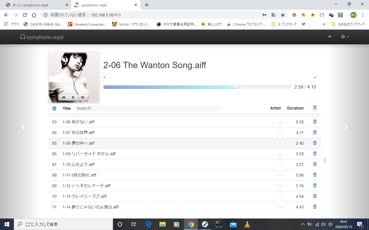

    アルバム名・アーティスト名がunknownになるファイルはaiffで見つかりました。ほぼ全滅のようです。この場合、プレイリストに拡張子も表示されます。ディスクナンバー、トラックナンバーも表示されますね。
    音質についてですが、低域の立ち上がりが早いようで、ベースやドラムの音が鋭いです。すごく好みです。
  • hiroget9さんご報告のAIFFがunknownになる件、同様の症状を私の環境でも確認しました。
