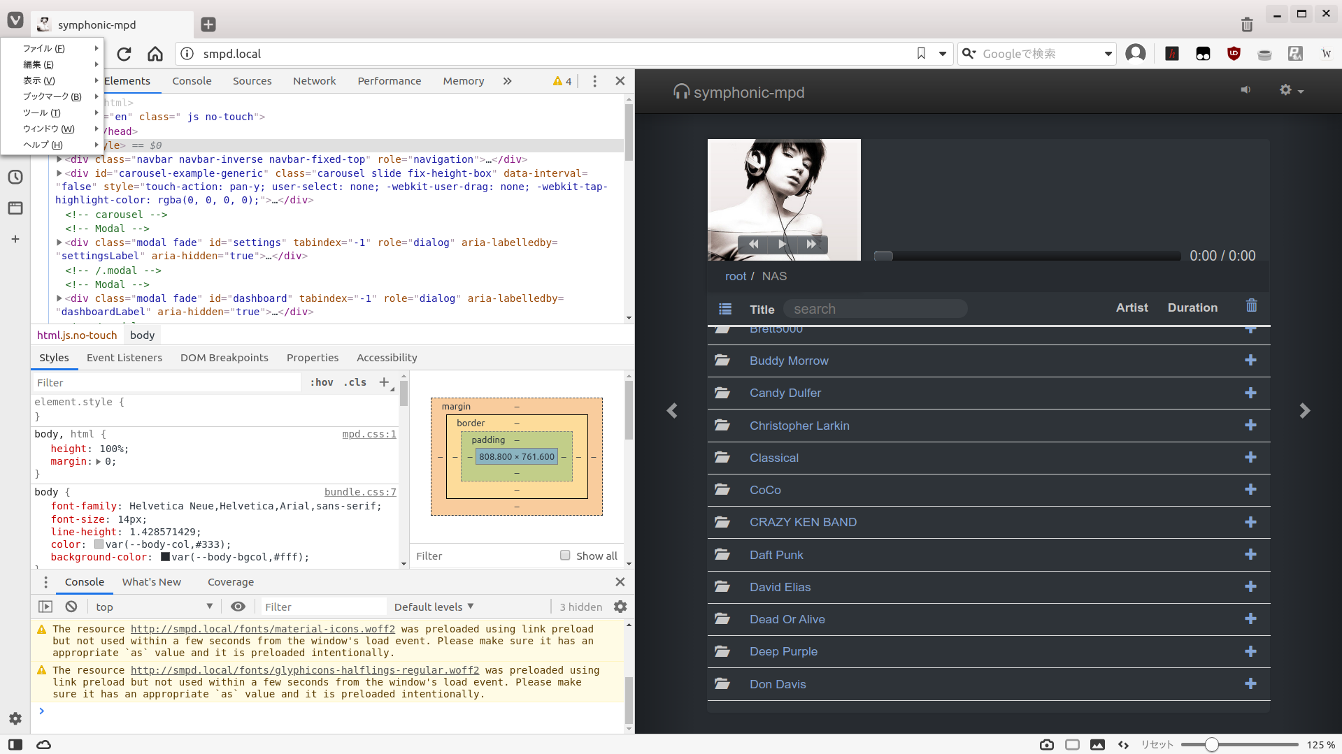

    2)WebブラウザでWebUIを開きます。
    3)WebUIを開いたウィンドウ上でF12キーを押してDevelopper Modeを開いて再度WebUIを開きます。
    (下の画像は私のVivaldiの環境でのDevelopper Mode画面例)
    4)Developper ModeではConsoleを見て下さい(画面でいう左下です)。
     キュー上でNextボタンが表示される際はConsoleに「execQueue #next show check1」と「execQueue #next.show check2」が記録されます。
     ブラウズでNextボタンが表示される際はConsoleに「execBrowse #next show check」が記録されます。
     また、Prev・Nextボタンが押された直後はConsoleに「function(a) <中略>:click!」と記録されます。
     さらに、「app.setLocation:#/500」などと記録されて楽曲表示位置が移動します(この文字列は下の解説の通りキューとブラウズで変わります)。
    Consoleにこれらのコマンド表示がされているかを確認頂きたいのです。
    (よくわからない場合は、操作してみてそのコンソールログをそのまま貼り付けていただいても結構です。)
