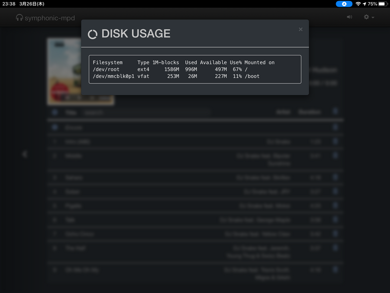

  • 23:50追記:当方のVivaldi 2.11でのみ発生するようです。もし、他のブラウザでも発生するようでしたらご連絡下さい。
    以下は一応残しておきます。
    皆様
    ここ3日間位足掻いてみたのですが、どうやらこの方法しか解決方法がないようなので
    皆さんの状況をお聞きしたいと思います。
    質問1:「DISK USAGE」プラグイン、正常動作しますか?
    質問2:「DISK USAGE」プラグインが動作していない場合、dfコマンドの説明書きの1行目を消すことで表示させることが出来ますが、必要でしょうか?
    私の環境ではβ6くらいから「DISK USAGE」の表示ができなくなり、
    当方環境で調査した結果、run.shでディスク使用量を表示している”df”コマンド出力文字列の1行目のどれかの文字が悪さをすることが分かりました。
    現状レベルでの対策ではrun.shのdfコマンド出力結果のうち、1行目(説明書きのある行)を消すしか今の所無いかなぁと思っています。

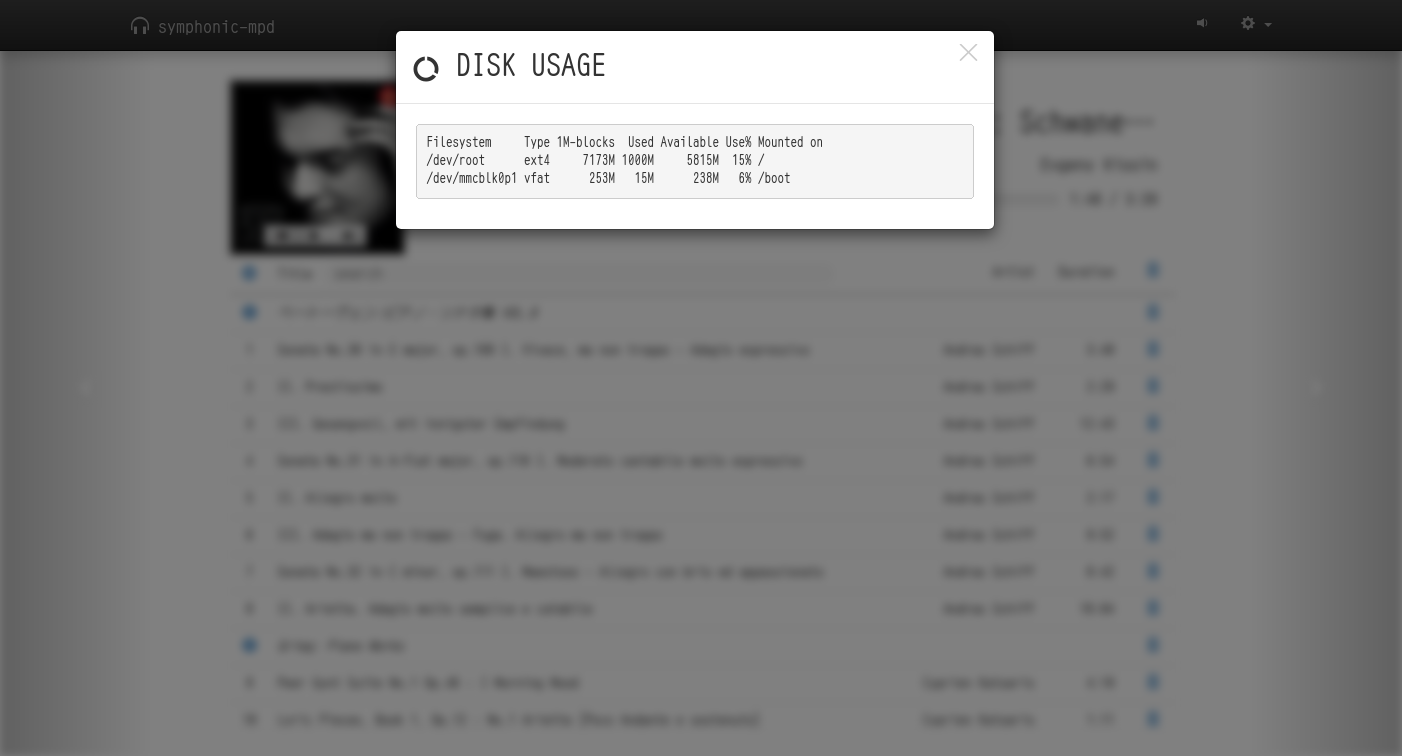

  • @sunatomo さま
    Firefox、Chrome、Operaで確認してみましたが、いずれも以下の画像となりました。
    dfコマンドでは下記のように表示されます。

    正常に動いています。
    なお、ロケールはLANG=en_GB.UTF-8のままです。
  • @KSK さま
    @パパリウス さま
    え、普通に表示されていますね。
    もしやと思い、ブラウザを変えてみたところ、Chromium・Firefox・Braveは正常に動作しますね。
    当方常用のVivaldiだけダメだったようです。
    お騒がせいたしました...😖
    (コーディング途中で何かエンバグを起こしたかと思い、調べてみてこの結末は...ちょっと休みます)
