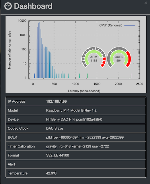

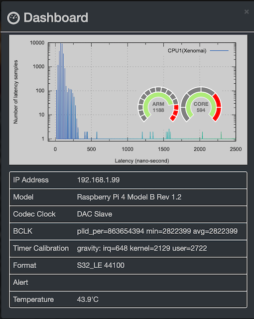

    β4アップデートありがとうございます、問題なく更新出ました。
    NASの名前解決も問題なく出来ました。
    β3でダッシュボードのDeviceが表示されませんでしたが、β4では表示されるようになりました。

  • Saberberry 32pro、Inno ともにb4にスムーズにアップデートされました。
    ただし、SB32proはそのまま再生に移れましたが、Inno(allo-boss-dac-pcm512x-audio)の再生中のplaylistは飛んでしまい、再読み込みが必要でした。
    どちもロケールを日本語に変換した上でDBを再作成ずみです。
    また、Google Chrome、Firefoxともに、再生プレイリストのnextが見えない(SB32pro)あるいはnextが表示されクリックできますが画面が移らない状況は変わりありません。
