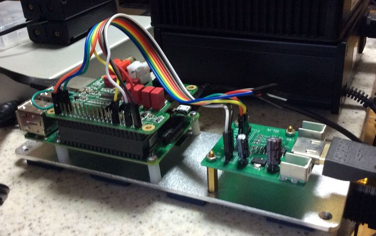

5V2Aのモバイルバッテリーをラズパイ3BのGPIOにつないでテストしてみましたが、問題があり困ってしまいました。教えていただけたら嬉しいです。
ラズパイに乗せているマスタークロック出力基板とI2S-HDMI送信基板に3.3V、MCLK、BCK、LRCK、DATA、GND5箇所、PCM /DSD識別(GNDに接続)、MUTE(GNDに接続)をつなぐと、GNDのピンを7箇所全て使ってしまいます。
ここに5V、GNDをつなげるため、とりあえずMUTE(GND)を外してここに5VのGNDをつなげました。
SMPDは起動しますが、ノイズのみが出ます。
そこでMUTE(GND)は、マスタークロック出力基板ではなく写真の様にラズパイの空いているGNDピン#20につなぎました。
SMPDは起動し、ノイズは消えましたが、音は出ませんでした。
マスタークロック出力基板のGNDが1箇足りないので、解決策として案1、2、3が思いつきましたが、案1と案2は電気的?に大丈夫なのでしょうか?
・案1:MUTE(GND)を他のGNDの線と一緒につなぐ。
・案2:3.3V、GNDはマスタークロック出力基板につなぐ事をやめて、余っているラズパイ2Bを起動させ、ここに3.3V、GNDをつなげる。
・案3:5VはGPIOにつなぐ事はやめて、microUSBにつなぐ。
@シネマ さん
まず、GNDは1本のみ(必要なら+mute用)の方が良いと思います。2つの基板間で複数個所のGNDを不用意に接続するとGNDループが出来てGND電位が不安定になる可能性があります。アナログアンプの場合は、これが原因でハムノイズになる事もあります。
2点目にノイズと音が出ないという件ですが、上記の理由の可能性もありますが、拙宅でも安いHDMIケーブルを使った時に同じ現象になった事がありました。HDMIケーブルは極力短いケーブルで、HDMI Ver2.0以上、出来れば4k対応の物を試してみてください。

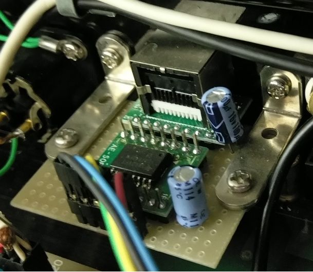

拙宅ではinno HiFi DAC HATからES9018Sへの接続に、信号線3本、GND3本を使ってツイストペア3組で結線しています。
GNDはES9018S側には1箇所に纏めてつないでいますが、HAT側は3箇所別々のピンに繋いでいます。
ペアにする2本の線を極力密着させたほうが良かろうと思い、信号線に一番近いGNDから引っ張ってくるようにしたためです。
アドバイスに従い、HAT側も1箇所から引っ張るようにしてみたいと思います。
拙宅で気になっている不具合がありまして、、、
オーディオを設置している部屋の窓を開けると、1分に1回程度の頻度でロックがはずれます。
窓を閉めるとピタリと解消するので、屋外からの電波に弱いということなのかな、、、などと思っています。
I2Sの結線を見直してみて、本件が解消すればいいなぁと思っています
窓を開けるとですか。。。他所のお宅の無線LANかラジオノイズの影響でしょうか。
GNDをまとめても効果が無ければこの辺りをお使いになってみてはどうでしょうか?
https://oyaide.com/catalog/products/2444.html
もう少し太い方が安心ならこちらですね
https://oyaide.com/catalog/products/2943.html
圧着加工が難しいようならおっしゃってください。加工してお送りしますよ。
